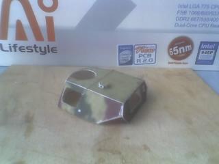

pai vreau sa rectific turela asta pe la colturi unde se vede plasticul
  • Imagine atasata: turela.jpg
