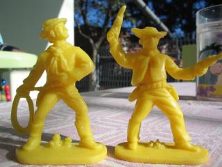

Pasionat fiind (unii spun de un fix) de indienii si cowboy-ii din anii '80, tare mult mi-as dori sa pot sa-i "clonez".
Ce sfaturi imi dati ca sa pot face o matrita cat mai buna? Asta inseamna sa respecte cat mai fidel originalul si, daca e posibil, sa si reziste la multe turnari.
Vreau sa-i fac din plastic, ca cei originali.
Experienta mea in matrite e foarte redusa dar dorinta e mare.
iata modelul in poza:
  • Imagine atasata: indienii0012.jpg

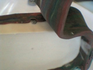

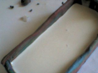

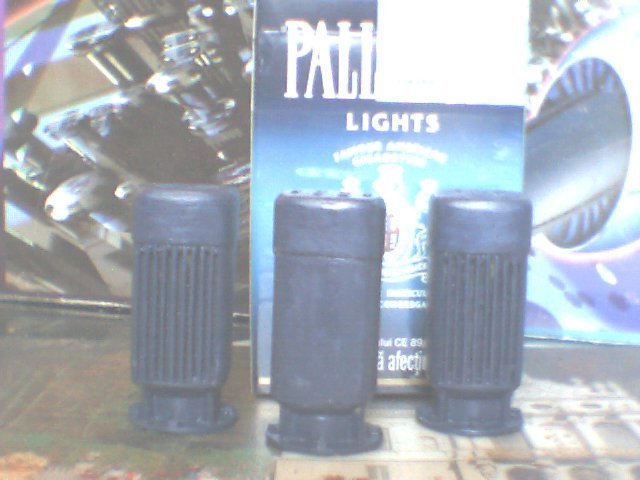

eu am facut o matrita pentru caramizi folosind un "silicon" pentru etansari la motoare, TEKASIL 300 grade celsius, acetat, culoare rosie. Mi s-a parut cam vascos pentru a intra prin locuri inguste. Matrita iese cam de elasticitatea unei gume radiere.
Ceva sfaturi aici?

Postat 28 February 2007 - 07:23 PM
Alex_Baccilu, la Feb 28 2007, 01:11 PM, a spus:
Adica asta?

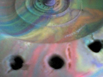

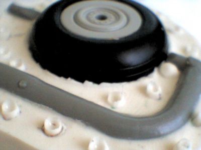

  • Imagine atasata: test_matrita_silicon___dezlipita.jpg
Postat 28 February 2007 - 07:38 PM

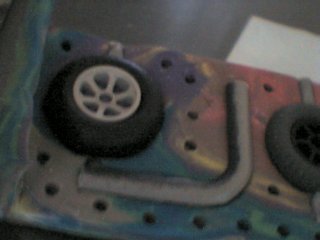

Alex_Baccilu, la Feb 28 2007, 01:20 PM, a spus:
vad ca roata din prezentare are spitze doar pe o parte, sunt curios cum au iesit spitzele alea dupa turnarea finala
piese mai complicate a incercat cineva?
am dibuit planul de separatie, la un cal de exemplu e foarte sinuos, la vacarul din prima poza e mai simplu
Da! Am facut si piese mai complicate:
Am facut si masterul si marita si am si turnat piesa dintr-una.
In ceea ce priveste realizarea de piese mai complicate, cu multe forme, acestea se pot simplifica. Iau ca exemplu calul despre care ziceai si ma gandesc ca intradevar nu prea am cum sa-l fac dintr-una, dar il pot face bucati si-l pot monta dupa ce l-am turnat pe subansamble. Astfel, eu as taia picioarele si capul si as face martite pentru fiecare in parte. Din nou asta este teorie adusa mai la obiect, dar cam asta e principiul "de functionare".
Cauciucul care se foloseste de regula pentru astfel de matrite este RTV si din cate am auzit s-ar gasi si in Bucuresti la firma Rodia (daca nu ma insel).
Eu am folosit ultima oara cauciucul aflat in recipientul din imagine.
Se toarna usor. Pentru turnarea rasinii in vid recomand ca si matrita sa fie turnata la vid.
