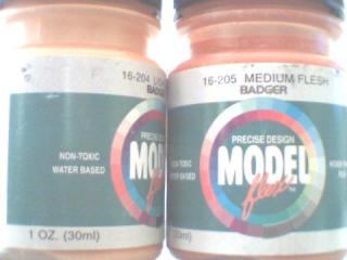

4 pe cele doua din poza le-am folosit peste Revell culoarea pielii pe o doua mecle de soldati 1:35. Reusita deplina fetele respective au acum 4 nuanta culoarea pielii.
5 direct pe plastic - le-am folosit pe cele doua la aceleasi figurine (mainile)

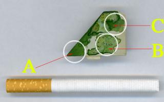

Vopseaua este: 16-96 Olive drab.
Proba facuta acum (la servici ;-) )
Am folosit o pensula nou-nouta, Revell nr. 0 (zero)
Plastic vechi (peste 5 ani) dar curat.
Zona A - vopsea nediluata (direct din borcan) - un strat
Zona B - diluare cam 5-6/2-3 (vopsea/apa) - un strat
Zona C - diluare mai mica. Ceva de genul pensula spalata in apa stearsa pe servetel, bagata in vopsea si aplicat un strat.
Postat 24 March 2005 - 11:55 AM
Interesant!
Sigur nu este din cele pentru patinare.
Eu nu am patit asa ceva cu cele pe care le-am cumparat pana acum.
Arata de parca nu ar fi bine amestecata cu toate ca, totusi, ma indoiesc ca n-ai fi facut bine amestecul.
O sa ma interesez mai "adanc" si am sa revin.

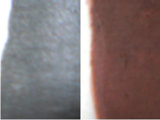

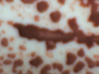

Postat 28 March 2005 - 07:41 AM
o scurta descriere a pozelor:
Toate cele trei poze au fost facute cu aceiasi camera web, de la 1cm distanta (distanta camerei fata de obiect)
Toate cele trei poze au fost apoi marite inca o data cu acelasi program, (GIMP 2.0) fara alte prelucrari grafice (contrast, filtre, etc., samd.)
Marerialul care afost vopsit este ABS si a fost degresat cu apa calda si detergent si sters bine cu un prosop, inainte de de aplicare vopselei.
In imagine se vede structura imperfecta a materialului.
(Fie vorba intre noi, cu ochiul liber, doar "Ochi de Soim Care Vede Pana Departe" va putea sa o vada)

#18 Useril este offline   crios
Postat 28 March 2005 - 07:42 AM
Am aplicat vopseaua cu o pensula nr.2 Revell.
Vopseaua aplicata este acrilica, in stanga, Model Flex 16-05 -weathered black (Badger) si in dreapta, Model Flex 16-401 -red oxide (Badger).
(Na! ca de data asta am scris corect.)
In stanga se vede din nou structura materialului ceea ce imi spune ca aceasta vopsea scoate la iveala orice imperfectiune.
(zonele negre din josul pozelor sunt datorate umbrei pe care o face camera, umbra pe care n-am avut cum
s-o scot din cauza apropierii prea mari a camerei fata de obiect)

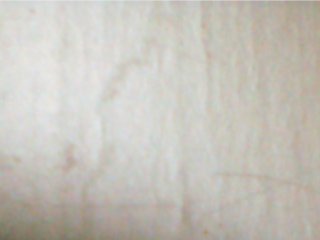

Postat 28 March 2005 - 07:43 AM
Fiind o vopsea pe baza de apa, nu prea adera bine pe suprafete grase indiferent cat de vag ar fi stratul de grasime.
De aceea m-am spalat foarte bine pe maini cu apa calda si sapun, am pus degetul pe foaia de ABS dupa care am aplicat vopseaua exact pe acea zona.
Concluzia la care am ajuns este ca oricat de bine mi-asi spala mainile tot nu sunt "Cu mainile curate". ;-)

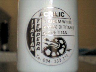

Postat 28 March 2005 - 07:44 AM
Va rog sa ma crede-ti ca toate acrilicele pe baza de apa se comporta identic.
Era si cazul acrilicelor de la Revell si este si cazul celei de mai jos care este o vopsea acrilica foarte buna.
Fiind totusi o vopsea dedicata pentru pictura, gama coloristica este mult mai mica.
