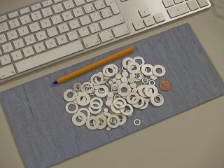

#19 Useril este offline   Vernier
  • Postari: 119
  • Inregistrat: 03-December 07
Postat 06 January 2009 - 04:47 PM
Vezi postareamichi, la 6 Jan 2009, 11:45, a spus:
Cum sunt ca preturi fata de ce stiti voi ??
Am cumparat un pseudo-linoleum (din PVC adica), dur, 2mm grosime, de la un magazin de mochete si covoare. Rola avea 2m latime si 6,80m lungime, ne'am inteles la un straif si a revenit 200x80cm, pret final 37 sau 38 de lei (nu mai stiu cat era metrul patrat, cam cat parchetul laminat). In suprafata de mai sus incap 24 de formate A4, 1 leu si 60 de bani bucata. E drept ca nu are caroiaj, sferturi de cerc si alte fineturi, e un pic mai moale decat "japonezu" (asta e ceva relativ, am vazut "japoneze" macelarite in doua zile...), dar la banii astia cred ca ies din discutie toate dezavantajele. Sigur, va intrebati ce'am facut cu 5 hectare de linoleu. O bucata de 60x80 am pus'o pe birou acasa sa nu mai mazgaleasca aia mici sau eu blatul (creioane, vopsele, lipici, ciocolata, etc.), o bucata mare i'am dat'o lu' vara'miu, o gramada de straifuri le'am facut mouse & cutting pad (ca in imaginea atasata) si le'am dat pe la prieteni, si mai am o bucata mare pe care o s'o pun pe al doilea birou cand ma mut in primavara. Stiu, sunt zgarcit si nebun, da' pot sa traiesc cu asta...
  • Imagine atasata: discuri.jpg
Aceasta postare a fost editata de Vernier: 06 January 2009 - 04:50 PM
