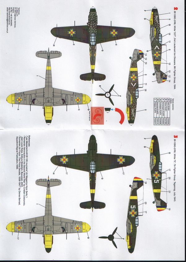

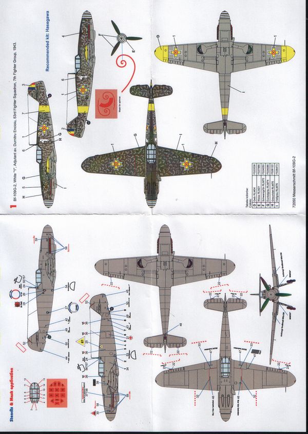

cele trei avioane sint destul de corect reprezentate, Totusi nu sint de acord cu schema de vopsire a lui 227 "Hai feito" care trebuia sa aiba un camo specific pe aripi, nu cel standard german. De asemenea, 1 alb trebuia sa aiba deriva alba si citeva victorii (7 cred) pe ea . 5 alb , in vreme ca are camoul corect pe aripi, nu prea sint convins ca avea culorile specificate in prospect.

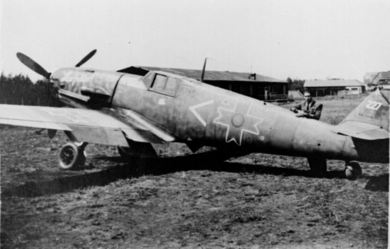

E greu de ghicit din scanul ala cum este camuflajul de pe extradosul lui 227.
Din pozele pe care mi le-a pus Cantacuzino la dispozitie cu ceva timp in urma si din ce mai am si eu, camuflajul de pe extradosul lui 227 era totusi unul dintre multele tipuri de camuflaj folosit in mod obisnuit pe Bf109.
In rest coala arata bine.
Carcoteli: La "227 alb" e treaba cam de mantuiala. Inscriptia "Hai Fetito" este cea de pe Bf109E al lui DiCezare. Pe Bf109G, inscriptia era similara dar cumva altfel. Coafa era segmentata "felie de pepene" 1/3 alb si 2/3 negru. Petele mai largi de RLM02 de pe bot erau numai pe capotajele motorului nu si pe capota mitralierelor. Inscriptia "DIC" era doar pe partea stanga. G-ul asta nu avea tunuri sub aripi. In fata admisiei turbocompresorului era un petec nituit. Crucile de pe aripi erau la jumatatea aripii (de la varf pana la radacina) pe extrados si la jumatataea distantei dintre cala rotilor si varful aripii. Dar cea mai mare belea este ca au gresit dimensiunile crucilor. Crucile sunt prea mici pe fuselaj, cam cu 15%.
Celelalte doua avioane sunt destul de bine reprezentate.

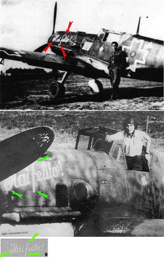

Cred ca faci o confuzie...scrisul de pe decal este exact cel de pe G-ul lui Dicesare, pe 109E era diferit, uite pozele. Daca nu e bun de G , atunci cu siguranta n-o sa mearga pe E.
E greu de ghicit din scanul ala cum este camuflajul de pe extradosul lui 227. Din pozele pe care mi le-a pus Cantacuzino la dispozitie cu ceva timp in urma si din ce mai am si eu, camuflajul de pe extradosul lui 227 era totusi unul dintre multele tipuri de camuflaj folosit in mod obisnuit pe Bf109.
As completa, folosit in mod obisnuit pe Bf109G 2 si 4 romanesti. Camoul de pe aripi, pe avionul real era compus din benzi fluide , oarecum paralele, de, sa spunem RLM 74/75. Pe prospect e dat cel standard Luftwaffe, poligonal.
Crucile par ok pozitionate pe extrados cel putin, dar sint intr-adevar mai mici, treaba evidenta pe fuselaj.

Voi trece ca un fulg peste malitiozitatea postarii tale si-ti voi spune ca in cazul primei si ultimei poze inspiratia divina s-a demonstrat a fi insusi Ioan DiCesare, pozele ajungind la mine via good'ol Dan Melinte (Cantacuzino).
Prima poza e foarte interesanta, fiind prima dovada (descoperita pentru noi tot de Dan) ca Hai fetito purta numarul 9, si nu 27 cum se credea inainte.
Cit despre ce-a de a doua, e arhicunoscuta....nu stiu unde NU se poate gasi.
