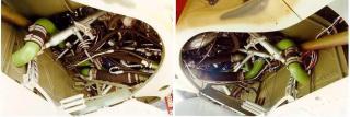

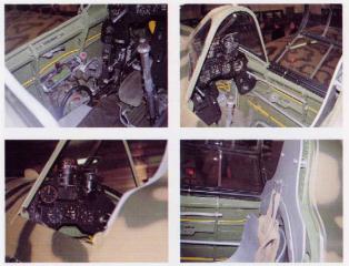

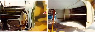

Hei, Z-mare, daca nu se apropia vertiginos ziua ta iti ziceam vreo doua despre gramezile de cduri si cele 2 calculatoare pline de poze pe care le ai si in care nu gasesti nimic din ce-ti trebuie...
Iata niste Walkuri pe care sigur le ai pe undeva...
  • Imagine atasata: 1023214904.JPG
  • Postari: 4981
Postat 21 March 2005 - 09:15 PM
more
  • Imagine atasata: 205_3.jpg
  • Postari: 4981
Postat 21 March 2005 - 09:16 PM
more
  • Imagine atasata: 205_3a.JPG

ultima...daca ma gindesc bina mai bine nu le puneam...acuma o sa te tin ocupat 2-3 saptamini sa faci toate tevustile alea de prin baia trenului... :hammer:
  • Imagine atasata: 205_6.jpg

M-am mai documentat si am constatat urmatoarele:
1. interiorul cocpitului era vopsit in "verde-anticorosivo". Deci o vopsea verde ce contine probabil mult cromat de zinc ( de culoare galbena). Probabil este o culoare asemanatoare cu MM 1734, Green zinc cromate. Scaunul, cutia manetei de gaze, cele de actionare a trenului si flapsurilor, mansa si palonierele sint din aluminiu. Regulatorul de oxigen si butelia sint metal nevopsit.
Plansa de bord este vopsita in verde-negu (un fel de RLM 71 foarte inchis) iar suparafata nu este lucioasa, ci ca o tabla batuta cu ciocanul (nu-mi vine un alt termen!)
2. interiorul flapsurilor este tot in "verde-anticorosivo"
3. Pentru interiorul baii trenului, jambe si interiorul voletilor baii, treaba inca nu e lamurita. Unele surse sint de parere ca interiorul baii era in aceeasi culoare ca si intradosul, deci o nuanta de gri deschis. Alte surse indica culoarea light sea grey sau tot verde-anticorosivo. In fotografiile puse de 1-0-9 pare a fi un fel de RLM 02 foarte deschis sau aluminiu.
