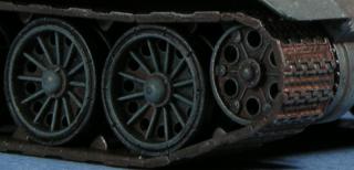

Eu,in ultimul timp,am folosit urmatoarea metoda:
Am vopsit senila in culoarea de baza[gun metal-MM,traks color-Agama,sau steel+antracit,de la Revell],iar dupa aceea am "ruginit-o" cu dif.nuante de maro,dupa caz[rugina mai deschisa,mai inchisa,etc.-numai cu spalari cu acrilice].Dupa uscare,am frecat cu o pensula mai scurta,cu perii mai tari,cu vopsea semi-uscata[acrilica],dupa caz-nisip european,nisip de desert,pamant uscat,pamant umed,mlastina,zapada etc.Veti vedea diferentele intre nuantele senilelor...In cazul "jegosului" KV,a fost mai simplu:am vopsit senilele cu gun metal,dupa care am aplicat "noroiul",curatand pintenii cu un smirghel foarte fin[curatarea se face finut],cat sa se vada metalul pe pinteni.Personal am fost foarte multumit de rezultat,mi s-a parut destul de real.

Personal vopsesc senilele dupa urmatoarea metoda:
- vopsire in negru mat
- drybrush cu steel acolo unde se presupune ca este uzura mai mare a metalului; fac asta inainte de weathering pentru ca "murdarirea" ulterioara sa mai estompeze din stralucirea obtinuta prin drybrush
- weathering cu pasteluri diverse nuante de la maro la rosu (rust - rugina)
- fixativ
- eventual lac mat odata cu sigilarea intregii machete
Iese cam asa:
