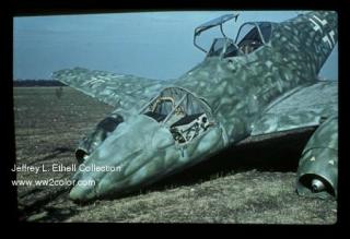

Pina la urma am gasit o fotografie , dupa care ma voi inspira . Voi ce parere aveti ,in legatura cu tipul de culoare utilizat la acest avion(e RLM70-71 sau 82-83)?
  • Imagine atasata: aaaaa_me_262_7.jpg

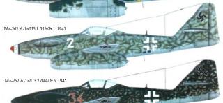

Iaca ce zice prin cartea: " The luftwaffen profile seriess, No.1 "
Oricum schema este bestiala... o vopsesti cum vrei si tot zici ca e reala.. ;-)

Aaaa, si poza... :roll:
  • Imagine atasata: 262.JPG

Rlm 70 si 71 sunt nuante mai inchise ,de aceea cred ca in poza sunt rlm 82 si 83.Paul.

Postat 15 April 2007 - 10:17 PM

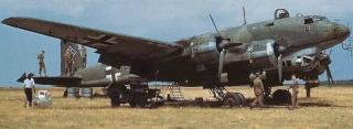

Hmm ,poate fi si din cauza "suflarii" (nuantele par usor mai deschise ).Nu mai gasesc o fotografie cu un Fw 200 Condor -vedere lateral dreapta; foto,(color,de buna calitate),pe care sint cocotati niste trupeti americani.Nuantele culorilor acelui avion (presupunind ca sint RLM 70-71), sint izbitor de asemanatoare cu ale acestui Me 262.

Am gasit .Aveti cumva vreo fotografie color unde sa apara nuantele 82-83 pentru o comparatie?
  • Imagine atasata: oooo_fw200.jpg

Rectific (parca nu sint chiar "izbitor" de asemanatoare).
#10 Useril este offline   cartula
Postat 15 April 2007 - 10:58 PM
dany, la Apr 15 2007, 10:50 PM, a spus:
Esti sigur ca acolo in poza ai 70/71 si nu 72/73? ;-) Fw-200-le ala batea marea Nordului, si are camo-ul standard 72/73.

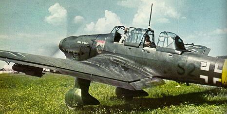

Ca exemple de 70/71, ai aici:
Sursa: www.ww2incolor.com

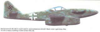

scuze ca intervin asha de tirziu dar am cautat shi am gasit asta dupa cum arata rlm76 tot cu anse de rlm80 shi 81 cred ca asha arata 2 tau
  • Imagine atasata: recunoastere_262.JPG

Fiind o schema de camuflare tirzie si un avion cu rol atipic (recunoastere) camuflarea probail a fost facuta la unitate. Daca e asa, pot fi oricare din culorile RLM 70, 71, 82 sau 83 ori chiar un amestec din acestea. As inclina spre RLM 83.
