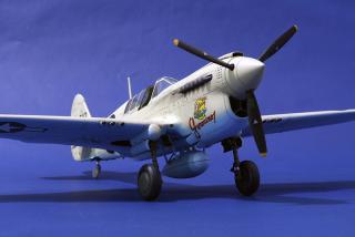

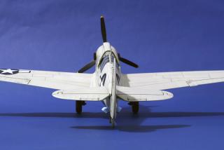

Pentru expo de la Cluj m-am ambitionat sa termin si eu ceva nou, un P-40N la 1/48... Macheta am achizitionat-o de la Pavel, si am purces usor-usor la treaba.
Macheta fost facuta mai mult in stilul 'modelism viteza', datorita multor alte obligatii timpul liber fiind mai mult lipsa spre deloc... Se mai simte pe ici colo cate o problema, dar per total as zice ca a iesit rezonabil fata de graba in care a fost facuta.
Nu prea am mare inspiratie literara, asa ca... Pe scurt:
- macheta se imbina bine, dar are cateva puncte 'cheie', notabil fiind coada separata pentru a permite variante multiple din aceeasi matrita. Am lipit bucatile de cozii de semifuselajele corespunzatoare inainte de asamblarea finala, pentru a minimiza nevoia de chituire ulterioara. In teorie suna bine, in practica tot a fost de munca si de regravat.
- A fost de munca la subtiat bordul de fuga al aripilor. Multa munca, si murdara.
- Schema de vopsire mi-a dat mari batai de cap, fiind foarte controversata. Pana la urma am mers pe ce mi s-a parut mai plauzibil, si mai frumos ;-)

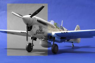

Postat 17 April 2007 - 12:55 AM
Fotografia A/N e foarte inselatoare in a determina culori... In cazul avionului acesta, sunt mai multe pareri despre cum arata, si ce culori erau... Multi zic ca era vopsit integral intr-o singura culoare, din cauza ca in fotografii se vede o singura nuanta de gri, perfect uniforma.
Am mers pe varianta Sand de la MM, si o combinatie de French Blue cu mult alb pentru burta (conform instructiunilor de la Eduard pentru kit-ul de P-39). Fara sa ma stradui deloc, pur si simplu nuanta de albastru deschis care a iesit la amestecul componentelor, a fost perfecta. O desaturare in Photoshop si iese asta. Pe film foto A/N existau mari sanse sa fie imposibil de sesisat o diferenta intre cele 2 nuante.
Spor la gasit culorile pe baza fotografiilor A/N ;-)

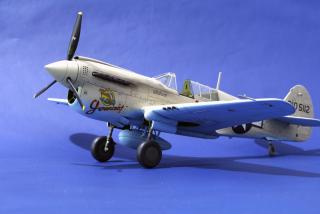

Postat 17 April 2007 - 12:59 AM
Singura modificare notabila a fost la elice pentru a permite o asambare si o chituire corecta a coafei. Am taiat palele elicei de pe butucul de care erau atasate, si am pus pe butuc niste inele de plastic care sa-mi permita pozitionarea corecta si fixarea ulterioara a palelor.

Postat 17 April 2007 - 01:01 AM
Ca finalizare, future, wash cu vopsele de ulei in "white spirit", lac mat Sinto.

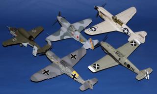

Postat 17 April 2007 - 01:03 AM
Si impreuna cu 'fratiorii' cu care va merge la expo. Inca nu stiu exact daca toti, ca timpul e putin si lucruri de facut multe.

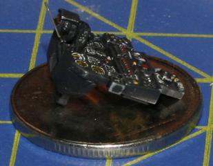

Postat 17 April 2007 - 10:03 PM
Am terminat si panoul de instrumente.
Plasticul din kit vopsit negru, ceasurile taiate din decal bucata cu bucata si aplicate
A urmat un drybrush usor cu chrome silver, si nitica culoare aplicata cu o pensula subtire.
Mai am scaunul, si chiar gata... Sper.

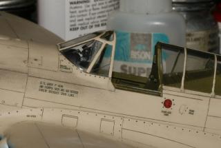

Postat 17 April 2007 - 11:36 PM
Am terminat munca la panou, cu instalarea 'piesei de rezistenta', un gunsight N-3A din rasina de la Quickboost. Fata de cel din kit, nu exista comparatie...
Am incercat sa simulez inscriptiile de pe el cu vopsea argintie, si cu muuulta grija. A iesit rezonabil, tinand cont de dimensiuni.
  • Imagine atasata: _MG_0322_res.jpg
Postat 17 April 2007 - 11:37 PM
Acum, mai trebuie doar sa-l montez inauntrul avionului. Desi, la cat am muncit la el, parca imi pare un pic rau, ca nu o sa se mai vada aproape deloc.

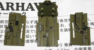

#15 Useril este offline   cartula
Postat 17 April 2007 - 11:40 PM
Cu dedicatie pentru Dragos, interiorul inainte de montaj.
