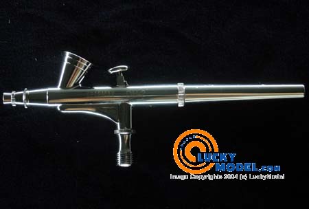

m-am hotarat sa iau aerograf. am tot vazut discutiile astea, pana la urma ce sa iau? sparmax sau luky model? face cineva comanda? pe vreunu din siteurile alea?
va multumesc :)

in ce masura as putea comada aerograful asta asta sau echivalentul lui cel de la hobbyx? face cineva comanda? scuze, ca va tot bazai, as vrea sa-mi iau rapid un aerograf sa ma pot apuca de lucru.
va multumesc :bang:

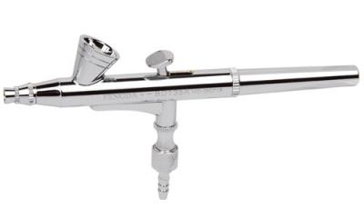

  Aerograf de tip "GRAVITY FEED" capacitatea cupei de 2cc,doza de 0,2 si 0,3 mm,trigger double-action,presiune de lucru intre 15-50psi.Testat de noi cu cele mai bune rezultate.Poate fi folosit ca unealta pentru pictura si desne,Body art si bineinteles modelism.GARANTIE 1 AN.
127 RON
Asta zice Hobbyx si cred ca-l poti comanda pe siteul lor fara probleme.

imi poti da te rog linkul de la aerograful de mai sus ca acum nu mai gasesc decat un singur model si nu e ala :bang:
multumesc

uite Jester , nu e asta?
http://www.luckymode...em_no=SPA%20DH2
multumesc
Fireste ca pot ca doar vreau sa-i diminuez "procentul" lui FlyBoy :bang:
http://hobbyx.ro/pro...bcat=210&page=2
Link-ul e de la "Diverse" (ultimul de jos - stanga)
Mai uitate si pe la celelatle modele ca, vorba baietilor, poate gasesti altceva care sa ti se potriveasca mai bine la lucrarile tale.

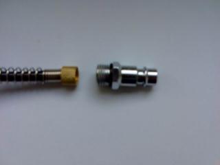

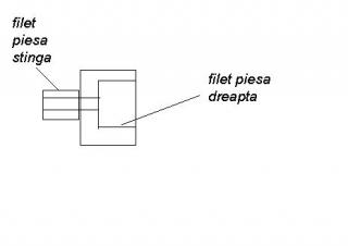

Avand in vedere ca nici eu nu stiu cum sa ma exprim corect in legatura cu racoardele/stuturile etc. pun o poza ca sa fie clar ce incerc sa fac.
Trebuie sa conectez chestia din stanga cu cea din dreapta :D:D:D ..
Cea din dreapta intra la compresor (se impinge intr-o gaura si face tzak :))))
