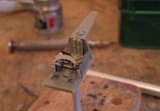

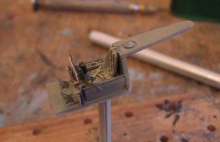

Constructie
Ca de obicei primul a fost “atacat” cocpitul: scaunul a fost modificat nitel, peretii fuselajului, pe interior, au fost subtiati (altfel nu avea loc “podeua” cu consolele laterale). Apoi s-a constatat ca piesele metalice pentru console sint nitel prea mari, asa ca a urmat alta degrosare. In cocpit s-au mai figurat ramele (ramforsarile) de pe lateralele cocpitului, mecanismul de deschidere al cupolei, porthartul (dreapta), trimerul acceleratiei, maneta acceleratiei (pe stinga), iar pe podea, tabla din dreptul mansei. Cocpitul si consolele laterale au fost vopsite cu RLM 02 (MM 2071) iar bordul cu RLM 66 (MM1723). A urmat putin drybrusing cu MM1728 si o spalare cu Tamiya X-19, diluata bine.
  • Imagine atasata: fw190.0_1.jpg

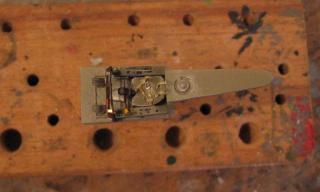

Postat 28 March 2005 - 09:42 AM
S-au lipit cele doua parti ale fuselajului (nu inainte de a degrosa bordul de fuga al ampenajului vertical, extrem de gros!) si s-au evidentiat gravarile.
S-a trecut la degrosarea bordului de fuga al aripilor si ampenajului orizontal. O problema deosebita a fost baia trenului de aterizare, deoarece plasticul in zona era extrem de gros (1,5 mm, comparabil cu tabla la scara 1/1!!). Deci a trebuit indepartat surplusul de plastic in asa fel inct marginile baii au ramas la o grosime acceptabila. Din plastic de card a fost facut lonjeronul situat in partea din spare a baii, precum si fundul baii, in dreptul cocpitului.

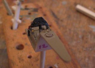

Postat 28 March 2005 - 09:43 AM
Jambele aveau furca pe acceasi parte (!), proiectantul uitind, poate, ca acestea sint antisimetrice! Au fost indepartate furcile (si inlocuite cu cele din fotoincizii) si bavurile si s-a incercat realizarea unui obiect cit de cit cilindric (datorii descentrarii, jambele erau o sectiune undeva intre patrat si oval!). Trenul de aterizare, ca si baia de altfel, au fost vopsite cu RLM 02 (MM2071) iar janta cu Humbrol 79, apoi pe jamba a fost adaugata conducta sistemului de frinare.

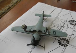

Asamblarea finala a urmat secventa:
-s-au lipit cele doaua jumatati ale fuselajului
-jumatatile aripilor ai fost lipite in pozitia corecta, provizoriu, cu banda adeziva;
-s-a introdus si lipit la locul lui cocpitul;
-s-a lipit piesa in forma de “L” (piesa16);
-s-au montat aripile, dar numai extradosul ( piesele 18 si 19) au fost lipite de fuselaj;
-dupa uscarea complecta (24 de ore), s-a indepartat extradosul (piesa 17) iar peste piesa 17 s-a lipit o bucata de stiren cu niste adincituri efectuate cu virful unui burghiu;
-s-a lipit definitiv intradosul aripi.
Dupa uscarea lipiciului s-au chituit si slefuit imbinarile.
  • Imagine atasata: fw190.2_1.jpg

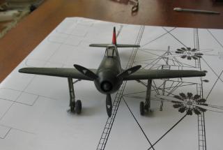

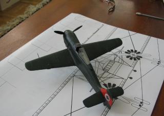

Avionul a fost vopsit in RLM 70/71 pe extrados, cu banda rosie pe deriva si RLM 65, pe intrados.
Decalurile, din pacate au fost foarte proaste: s-au rupt si mai rau, au facut fenomenul de “silvering” ce a rezista oricarui tratament. Am incvercat o solutie de criza: sabloane si vopsire cu negru. Pe intrados problema s-a rezolvat. Din pacate pe extrados contrastul este asa de mic incit literele nu se vad! Mai mult, stratul de lac a estomtat si mai mult totul!!! Si uite asa, o munca de un an si o vara, s-a dus pe apa simbetii din cauza unor decaluri!
Macheta asteapta acum o solutie de “abgradare” cit mai onorabila!!!
  • Imagine atasata: fw.01.jpg

  • Postari: 12715
Postat 29 March 2005 - 03:30 PM
Ahmed, am folosit setul RLM 70/71/65 Revell. Par inchise (dupa cum sti nu sint adeptul "efectului de scara!) si din cauza luminii insuficiente!
Da Bill, mansa e cea din kit si este destul de grosa! Abia acum am vazut. Cred ca am sa o schimb!
Multumesc pentru aprecieri, dar merita sa fie mai buna, dar decalurile....
Alexandru
