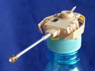

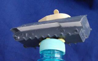

Pornind de la acestea si fara prea multa documentatie am inceput sa realizez aceasta ciudat-interesanta masinarie. Conversia se face din Revell-Pz IVH si Ilaleri Panther A + ceva Pe-uri ramase de la diferite modele. :lol:
Incerc sa fac din acest proiect unul mai ne-obsseiv si mai lejer, asa ca nu e de mirare daca mai sar peste unele lucruri. :lol: Cine le observa este rugat sa :hammer: (atraga atentia). De asemenea, cine are informatii despre acest model este rugat sa le imparta cu noi. ;-)
Sa incepem cu turela care a primit in capac de ventilator de Tigru, o teava de la Aromorscale, manere din culee, si din stiren prinderile sulimentare ale cutiei din spate turelei.
  • Imagine atasata: turela.JPG

Continuam cu corpul de Italeri A care trebuie sa fie D. De aici modificarile necesare, incusiv umplerea golului de sub punte pe care Italeri l-au realizat cu atata generozitate. ;-)
  • Imagine atasata: JOS.JPG

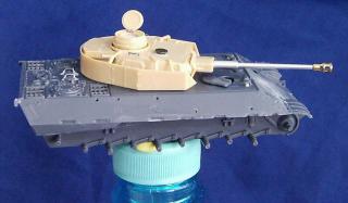

Cam asa ar trebuii sa arate. ;-)
Turela se potriveste perfect pe punte se poate si rotii, desi personal cred ca tancul original avea turela fixa fiind sudata de corp.
  • Imagine atasata: stanga.JPG

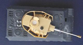

O vedere si de sus in care se observa ventilatoarele de A pe care nu vreau sa le corectez datorite faptului ca nu se mai observa dupa ce se pun plasele.
Ps: am uitat sa mentionez scara modelului. 1/72 !
  • Imagine atasata: SUS.JPG

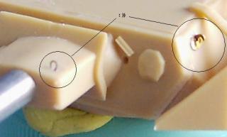

Si in incheiere o poza de detaliu pentru un frate de-al nostru care-mi zicea azi: Nu faci tu carligele de ridicare de pe turela la 1/72! Nu, Nu!
Din doua bucati de Pe-uri au iesit in 5 min. ;-)
  • Imagine atasata: detaliu.JPG
Turela ERA sudata pe sasiu, si cred ca asta se datora nu inclinatiei echipajului pentru tunurile mai mult sau mai putin fixe (vehicolul apartinea Panzerjagerabt 653) cat diferentei intre diametrele turelelor de panzer IV si Panther.
De remarcat ca batalionul a avut si alte 'unicate' precum tiger 1 porsche si un T34 antiaerian cu tun de 20mm Flakvierling.
PS: imi plac carligele de remorcare...

Cata, foarte fain ce ai facut pana acum !
Si io (si noi, ca doar am dezbatut...) cred ca turela NU era mobila.
Sa nu uitam, ca destinatia bazdaganiei a fost de A DOUA masina de comandament a Pz.Jg.Abt. 653.
Depinde pe ce BergePanther a fost facuta conversia. Daca a fost facuta pe unul mai tarziu, cu bena pentru vinci... atunci AR FI FOST eventual posibil sa sudeze o felie din tavanul puntii unui Pz.IV, cu montura turelei cu tot... Dar, asta cred ca-i prea putin probabil.
Mai degraba cred ca s-a folosit un BergePanther D timpuriu, fara vinci si cu trapa mare rotunda, suprainaltata. De aceea cred, ca turela ar trebui sa fie montata putin mai sus !
Cred ca ar trebui sa adaugi intre turela si punte, un "distantor"...
Si pe mine ma tenteaza bastardul acesta. Dar (daca) voi avea si io o tentativa de reprezentare... cred ca voi porni (totusi) de la puntea de Panther D, Revell.
Succes !
