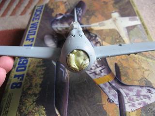

Postat 29 June 2007 - 09:38 AM
Motorul este vopsit in negru, cu un drybrush cu aluminiu (MM). O sa mai pun poze pe masura ce avanseaza constructia, sper sa imi placa cum iese vopsirea si sa gasesc decaluri cu Crucea lui Mihai la 1/48 pana atunci.
  • Imagine atasata: IMG_0503.jpg
Postat 29 June 2007 - 10:01 AM
Foarte frumos ti-a iesit cockpit-ul ala, imi place.
Daca imi permiti cateva observatii:
- incearca sa inlocuiesti gurile de foc din aripi cu ace de seringa, ar arata mult mai bine
- la motor ar merge poate sa vopsesti barele de langa cilindrii in negru. Desi dupa ce pui ventilatorul, nu prea se mai vede mare lucru....

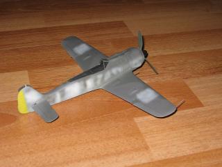

Postat 30 June 2007 - 03:30 PM
Multumesc pt sfaturi, o sa tin cont de ele. Macheta mi s-a parut si mie usor de construit, s-a imbinat bine. I-am dat un strat de RLM 76 email (sper sa actioneze ca un grund pt vopselele acrilice RLM 74 si 75). Am schimbat si tunurile din plastic cu ace de seringa.
  • Imagine atasata: IMG_0527.jpg

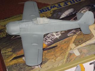

Postat 30 June 2007 - 03:31 PM
  • Imagine atasata: IMG_0524.jpg

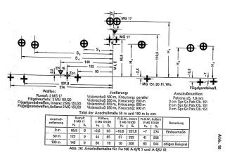

In cazul Fw-190, lucrurile stau asa:
- mitralierele din fuselaj - 450metri pentru ochire
- MG 151/20E din aripi - 550m pentru ochire, 600m distanta de incrucisare
- MG 151/20E in gondola - 550m pentru ochire, 800-900m distanta de incrucisare
Mie din calcule imi da asa:
Tunurile din radacina aripilor, la 93centimetri fata de axa... si incruciseaza axa la 600metri in fata avionului...
Rezulta un unghi fata de axul avionului de 0.088 grade, Z-Mare... Imi explici si mie cum replici pe macheta un unghi de 0,088 grade? Ca sa nu mai vorbim, esti in stare sa observi un unghi de 0,088 grade? Las-o mai usor, cand nu stii cum stau lucrurile.
Sursa datelor e manualul original de Fw-190 A-5/A-6, datat 1943, revizuit 1944. Atasat, calibrarea gurilor de foc.
Tine minte, distanta asta era calibrata cam de fabrica, pentru ca tine cont de detalii constructive, si nu prea poate varia prea mult. Lucru valabil si la multe alte avioane.
Paul, lasa-le paralele cu axul avionului...
