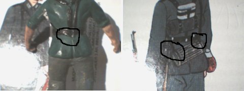

Postat 06 April 2005 - 08:25 AM
Am vazut acolo, in galerie, o gresala a producatorului de figurine, gresala pe care eu am rezolvat-o.
Cutia mastii de gaze este prinsa de cureluse aproape de cele doua extremitati.
Probabil ca este acelasi producator si iata gresala:
Eu am "ras" curelele din spate si am "tras" altele:
Asta nu inseamna ca este obilgatoriu sa procedeze toata lumea ca mine. ;-)

Postat 06 April 2005 - 02:08 PM
crios, la Apr 6 2005, 08:25 AM, a spus:
Sigur ca nu, mai ales ca neamtu' asta a lu Ronin intentionat si-a confectionat alte curele ca alea vechi il jenau la spate.
