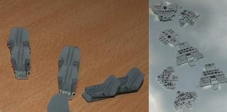

Postat 01 July 2007 - 11:09 PM
Tot adunind la kituri, am ajuns sa am nu mai putin de 5 F-4 Phantom II, in diverse variante. Am decis sa incep cu cele de la Italeri, fiind mai mult de munca la ele. Kiturile sint cele vechi, cu detalii in pozitiv, si destule probleme de acuratete.

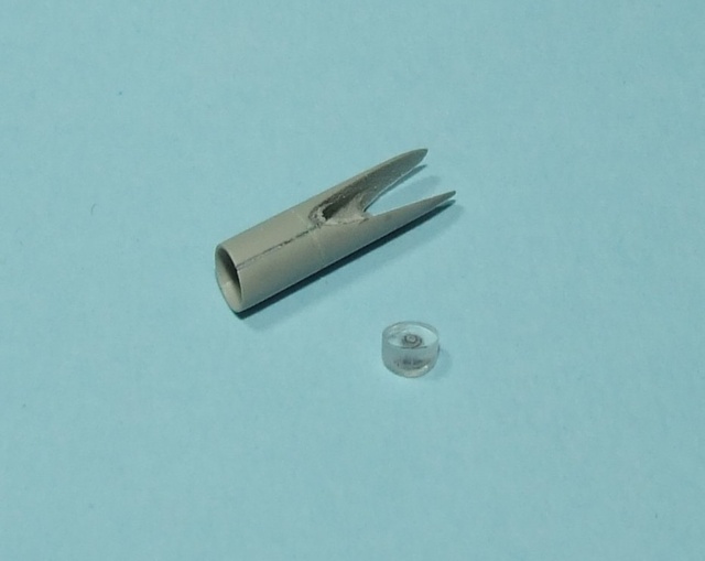

Interioarele le-am facut odata pentru toate cinci. Nu am adaugat mare lucru inauntru. am mai lucrat la scaunele de catapultare, erau prea simple.
  • Imagine atasata: interioare.jpg

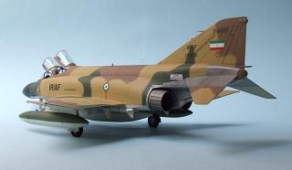

Pentru a face un C Iranian am folosit kitul de F-4S, cu modificari la capetele de plan si capacele trenului de aterizare din bot.
  • Imagine atasata: c1.JPG

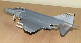

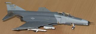

Postat 01 July 2007 - 11:14 PM

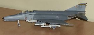

Celalalt Italeri (reboxat de Tamiya) e un G Wild Weasel, si am decis sa-l fac ca atare.
  • Imagine atasata: g1.JPG
  • Postari: 4978
Postat 01 July 2007 - 11:19 PM

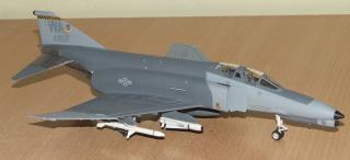

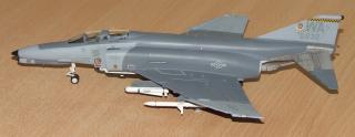

Dupa grunduirea cu Mr.Surfacer 1000 am adunat curaj sa le vopsesc.
Pentru G-ul american am folosit 125 si 128 de la Humbrol, fiind culorile potrivite pentru schema de camo Hill Grey II.
Pentru mascare am folosit o combinatie de banda izolatoare si patafix, pentru ca pe avioanele reale, limitele culorilor erau foarte nete in zona cockpitului si botului, dar difuze pe prizele de aer si aripi.
  • Imagine atasata: g2.JPG

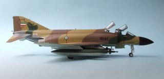

Postat 01 July 2007 - 11:21 PM
Pentru C-ul IRIAF am folosit Humbrol 94 , acum astept sa se usuce bine inainte de a aplica celelalte 3 culori de camo.

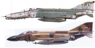

Postat 01 July 2007 - 11:36 PM
In final ar trebui sa arate cam asa :
  • Imagine atasata: 2.jpg

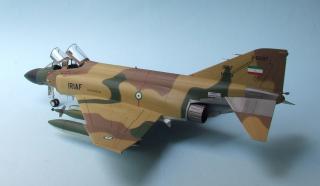

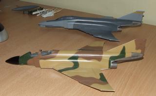

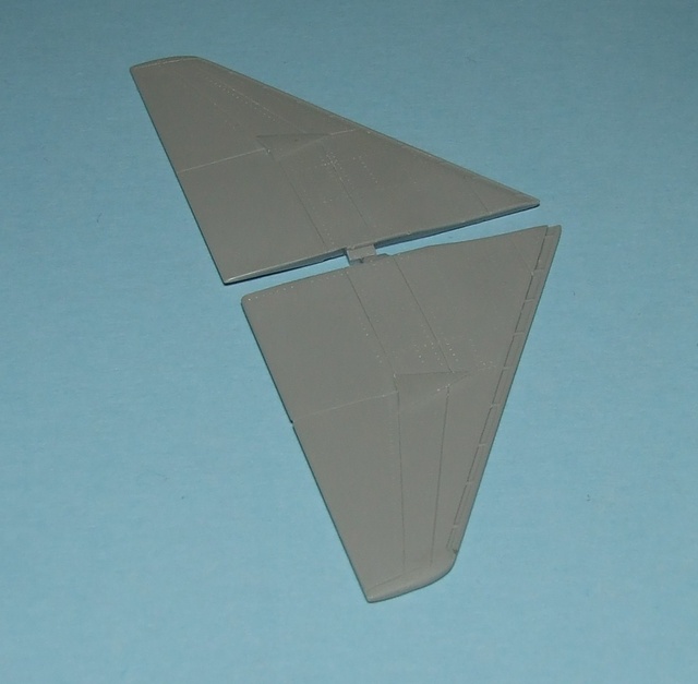

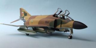

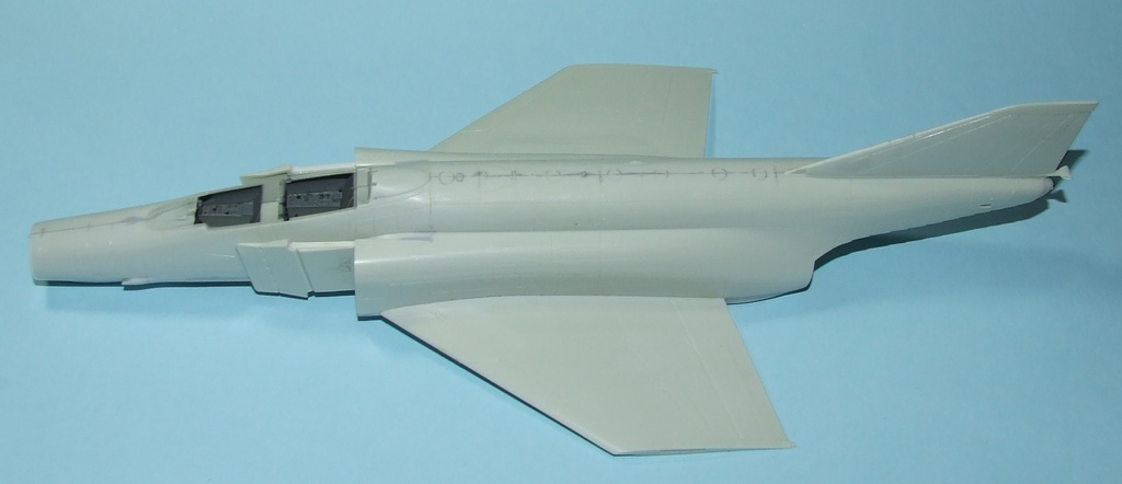

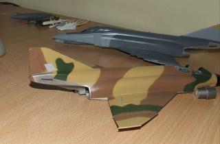

Postat 02 July 2007 - 08:50 PM
mic update,
Iranianul e vopsit pe extrados, acum trebuie sa astept sa se usuce bine pentru unele mici retusuri.
  • Imagine atasata: DSCF5112.JPG

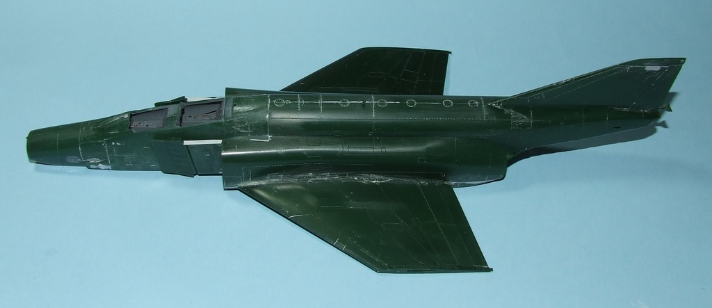

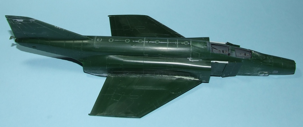

  • Postari: 4978
Postat 02 July 2007 - 08:54 PM
Pentru maro si verde am folosit Revell 381 si 363 semimate, pe intrados va avea Humbrol 28.
  • Imagine atasata: DSCF5114.JPG

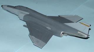

Postat 04 July 2007 - 05:55 PM
:lol:

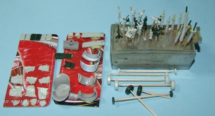

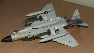

Am vopsit conul la iranian, l-am vopsit si pe intrados si le-am "uns" bine pe amindoua cu Future.
  • Imagine atasata: futuJPG.JPG

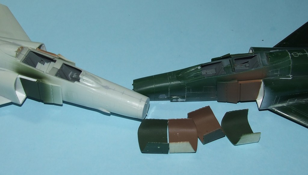

#18 Useril este offline   1-0-9
  • Postari: 4978

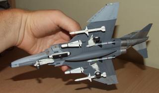

Postat 04 July 2007 - 05:56 PM
Am mai vopsit ceva maruntisuri; roti, jambe, piloni, rezervoare :
  • Imagine atasata: DSCF5139.JPG
