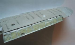

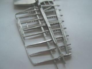

Am placerea de a va arata detalii de la un proiect ambitios al unui prieten de al meu Ovidiu Mazilu pt. macheta din metal la scara 1/24 al unui IAR 80C.
Detalii structura aripa, chesonul central.
  • Imagine atasata: 1.jpg

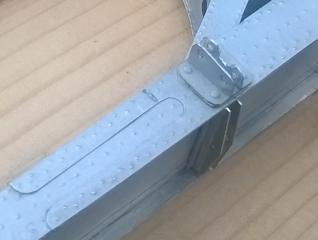

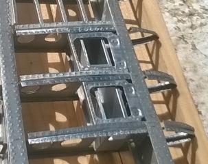

Detalii structura aripa.
  • Imagine atasata: 22.JPG

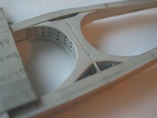

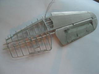

  • Imagine atasata: 32.jpg

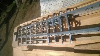

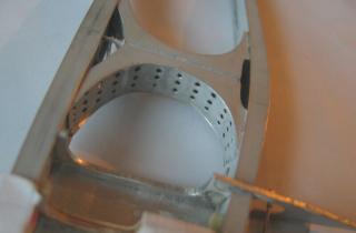

Structura ampenajul orizontal.
  • Imagine atasata: 5.jpg

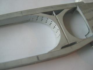

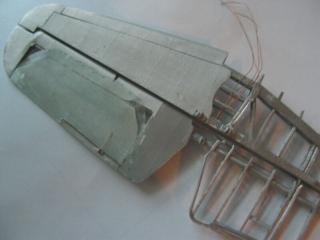

  • Imagine atasata: 6.jpg

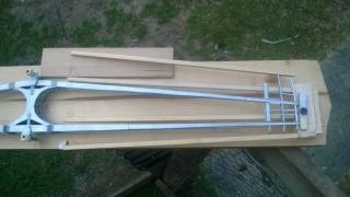

  • Imagine atasata: 9.jpg

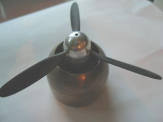

Capota motor, coafa si elice.
  • Imagine atasata: 11.jpg
