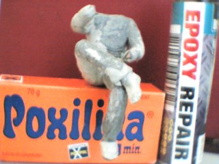

Ba da, Alexandru doar ca pentru a gasi Moment - chit de reparatii iti trebuie un tun mare de tot ca sa dai cu el desi si asa ai sanse sa nu-l gasesti iar Miliput numai de afara.
In alta ordine de idei, chitul auto se intareste repede. Cu mult mai repede decat miliputul sau chitul de reparatii de la moment.
Kitul de reparatii de la Bison este insa super ok pentru ca se intareste repede. In 20-30 de minute se poate taia cu bisturiul, iar dupa cateva ore poti baga pila in el fara sa se incarce pila, poate fi prelucrat cu freza de mana, etc.
Poxilina este si ea ok in scopul dorit de prietenul nostu Promo.
Asta pentru recunoasterea ambalajelor.
