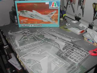

Buna tuturor.
Ma apuc sa string un Crusader F8 de la Italeri in scara 72. Voi fi recusnoscator celor care au avut de furca cu acest kit si ma vor ajuta sa evit eventuale greseli, caci vad-ca pina cind nimeni pe forum nu s-a expus referitor la acest kit. Pentru mine e un fel de debut in Jet-uri, caci am strins pin acum doar WWII warbirds.
Am incercat sa ma documentez, dar am gasit cam putina info, in special asi vrea pentru inceput ceva poze cu cockpit-ul, dar si alte resurse ce tin de subiect ar fi binevenite.
Multumesc la toti!
  • Imagine atasata: DSCN1955.JPG

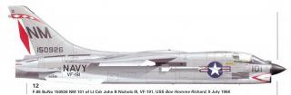

F-8E, VF-191
din Osprey - F-8 Crusader Units of the Vietnam War
  • Imagine atasata: f8e_191.jpg

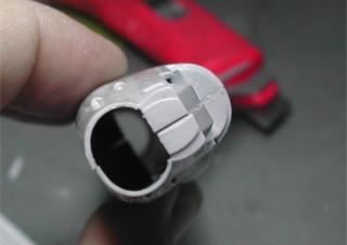

A doua este Jet Intake-ul - la macheta nu e prevazut nimic pentru a arata cea ce trebie sa se vada inauntrul acestei "guri" mari. Deci daca de lasat asa cum este apoi prin acea "borta" o sa se vada tot interiorul pina in fundul fuzelaj-ului unde roul de "dop final" il joaca un capac ce reprezinta elicile turbinei (daca de privit din partea posterioara) - fapt care mie nu-mi place de loc (ca unuia care a strins doar machete de avioane propeller-powered) - ori aceasta ar trebuie considerat ca normal? Imi da cineva un sfat?

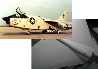

si ultima pentru azi - gravura aripei e cam departe de adevar - din poza se vede - (eu pe una din aripi am trasat cu rosu) locul unde trebuie sa se termine aelron-ul frontal - care nici in pomina sa fie marcat cumva - ei - dar asta nu e o problema - de fapt eu ce ma ghindeam - sa fac acelste aelroane frontale in pozitia de decolare -adica sub unghi - asa cum se vede in poza prototipului real din poza - cum credeti - merita de apucat de taiat totul la stinga si la dreapta - ori o sa-mi adaug mai multi gargauni la o macheta care si asa nu e tare simpla?

Mos cred ca te cam complici. Singura treaba care ar cam trebui facuta, este acel "Jet intake" si asta o rezolvi cat se poate de simplu, introducand un tub usor indoit spre in sus. Undeva mai in spate - asta daca vrei sa te complici - poti sa-i pui ceva ca un rotor de turbina (nu stiu cat si cum se va vedea acest rotor). Oricum, tubul ala trebuie sa-l pui. O sa caut acasa o poza - pe care stiu c-o am pe undeva - si o s-o postez. Cat privesc acele "Aelroane" alea de fapt sunt niste voleti - Slat-uri sau cam asa ceva. Ideea e ca la scara asta poti sa le lasi asa. Ca sa te apuci sa le tai si sa le schimbi pozitia, iti bati cuie aiurea. Slat-urile alea erau si ele prinse pe un mecanism si e destul de greu sa-l redai.
