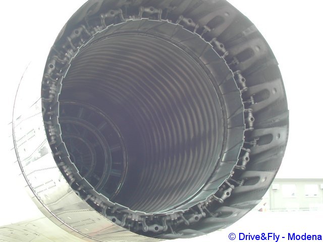

Discul de care zici e rampa de postcombustie, si merge facuta dupa planuri si fotografii destul de usor. Cat despre interioare la 1/72 (iar o sa sara lumea in aer) eu cred ca daca te caznesti un pic cu niste stiren, niste chit si ceva pila iti faci singur scaunele, care oricum nu o sa se prea vada la scara asta daca faci cu cabina inchisa.

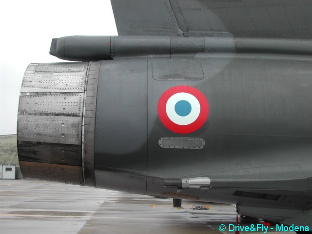

Nici la Heller treaba nu e mai roza...
Oricum man, nu te opreste nimeni sa prelungesti un pic (cu un tub) ajutajul cu inca 1 cm si sa-i pui discul in capat, sau sa zgirii un pic inelul prin interior.

Din poza ta se vede clar ca ajutajul facut de Italeri e mult mai aproape de realitate dar ai grija ca inelul ce "stringe" voletii ajutajului la baza nu e crenelat ci doar usor valurit(se vede clar chiar pe poza postata de tine!) deci...dai cu chitul neamule!Spor la modelit si numai bine! 8-)

Discul de care vorbiti este treapta de iesire o turbinei motorului(de regula turbina are 2 trepte,mai ales la motoarele de generatie mai noua).P.S.Mesajul anterior e pentru JESTER!

Discul care se vede (defapt structura de inele concentrice) face parte din dispozitivul de postcombustie, ultima treapta a turbinei e in genere mult mai in spate si mai greu vizibila.

salutare. am revenit. multumesc @1-0-9 pentru poza cu cele 2 ajutaje, la un moment dat ma gandeam sa cumpar si kitul heller sa vad pooate arata mai bine,dar dupa cateva poze m-am razgandit.
trebuie sa modific ajutajul ,iar acel disc sa-l mut mai in spate si mai am de facut unele corecturi.

Corect!Am neglijat faptul ca M53-P2 e cu postcombustie! Ultima treapta de turbina se vede bine la cele fara postcombustie...scuze! 8-)

Draga Jester,"dreptunghiul" de pe deriva e containerul ECM(contramasuri electronice) iar "antenutele" de deasupra sunt specifice vaiantei 2000-5 sau2000-9 ! Din imaginile postate de Cartula si Eugen se vede f.bine si inelul de care-ti vorbeam!Spor la modelit! 8-)

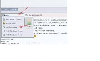

nu stiu cum trimit MI pe noul forum
Simplu: clic stinga 1 apoi clic stinga 2 !
