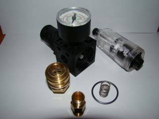

se desface, cel putin al meu s-a desfacut, dar nu te ajuta cu nimic ca tot nu poti baga degetul inauntru, ca filtru din borcanel nu iese, cel ptuin la mine nu iese.
Imagine atasata: DSC02406_1.jpg Imagine atasata: DSC02404_1.jpg
Cam asa arata un filtru ce am gasit eu ptr decantarea uleiului dar nu am idee daca este bun sau nu

Salut!
Ala este filtru de benzina si nu cred ca merge. Eu am pus un filtru cumparat de la unii care se ocupa cu instalatii de aer conditionat (vezi pozele cu compresorul galben ca lamaia din topicul compresor aerograf facut acasa)
