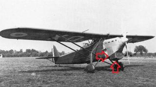

Ce culoare are radiatorul?
Imagine atasata: Mureaux113 - Copie.jpg Imagine atasata: Mureaux113.jpg
  • Postari: 4925
Postat 13 April 2022 - 01:40 PM
Salutare .
Cred ca e verde , la fel ca restul avionului , inafara de capotajele motorului .
Acesta cica e un Mureaux 113 R2 , dar in afara de fotografia asta nu am mai gasit alta pe net .
Ai cumva kitul Smer sau Heller de Mureaux 117 ?
Mi se pare ca difera la radiator .
Uite unul simpatic , capturat ,, daca doresti o varianta colorata monocrom .
  • Imagine atasata: mureaux 113 117  a zburat desigur nu sub aceste culori.jpg
