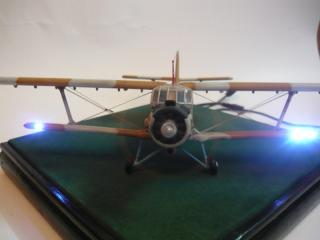

Pentru AN-2 -ul pe care l-am "lipit" am folosit (asa cum spunea Z-mare)un motoras de la telefon, alimentarea am relizat-o prin trenul de aterizare, efectul fiind acesta :
Imagine atasata: AN 2 oprit.JPGImagine atasata: AN 2 pornit.JPG
Mie imi place cu a iesitImagine postata !
Spor !Imagine postata

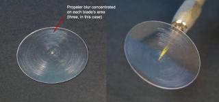

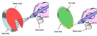

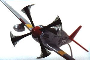

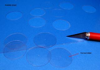

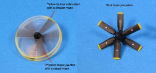

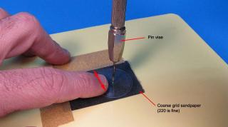

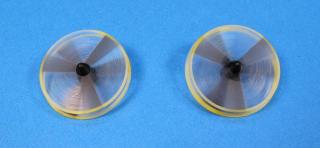

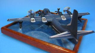

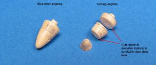

Mai e varianta oferita de PropBlur:
http://www.propblur....72nd-scale.html
Unele arata bune, zic eu...
  • Imagine atasata: 1711692_orig.jpg
