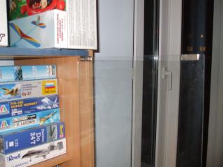

ca sa fiu si eu util forumului , va arat si va explic cum am facut eu usi de sticla la vitrina mea, usi care nu prea pot fi deschise de copii!
pun niste poze si apoi explicatiile.
  • Imagine atasata: 7.jpg
  • Imagine atasata: 6.jpg
  • Imagine atasata: 5.jpg
  • Imagine atasata: 4.jpg
  • Imagine atasata: 3.jpg
  • Imagine atasata: 2.jpg
  • Imagine atasata: 1.jpg
Aceasta postare a fost editata de Band1T: 13 December 2007 - 05:45 PM
#2 Useril este offline   Band1T
  • Postari: 181
  • Inregistrat: 23-October 07
  • Location:Brasov
Postat 13 December 2007 - 05:58 PM

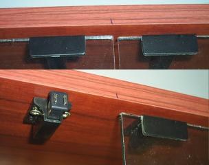

deci, se observa ca usile nu au manere sau altceva ca sa tragi de ele sa le deschizi.
deschiderea se face prin apasarea placutelor metalice din partea de sus- interior a usilor.

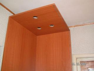

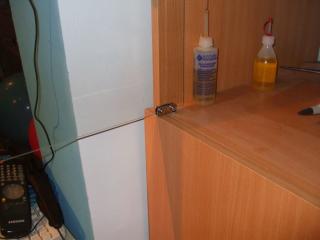

e un sistem pe baza de magnet , care se vede in poza a4a.

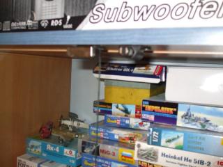

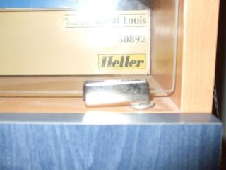

in usa de sticla nu se dau gauri , ea fiind prinsa cu niste surubele , cum se vede in poza a3a.

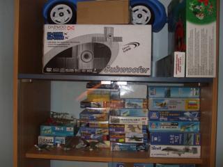

balamalele (poza a6a) se gasesc de obicei la magazinele de accesorii de mobila, sau la magazine gen praktiker/baumax.

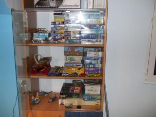

in pozele 5 si 6 se vede cum trebuie prinse balamalele de usi si de mobila...adica deasupra respectiv dedesuptul usilor.
in poza 1 se vede cum arata vitrina cu usile inchise si in poza 2 cu o usa deschisa.
costurile nu sunt mari, balamalele si inchizatoarele magnetice m-au costat in jur de 30 lei.
geamurile mele de dimensiune 410x1100 x 2 bucati = circa 30 lei.
deci eu, cu 60 lei si 4 gauri cu bormasina mi-am rezolvat 2 probleme dintr-un foc: machetele stau ferite de praf si de copii.
pana o sa ajunga destul de inalt sa ajunga in partea de sus a usilor...
bafta!
daca aveti intrebari , nu ezitati...va lamuresc cu tot ce pot!

geamurile nu sunt prea grele...dar daca le prinzi corect nu au nici o sansa sa cada...
daca nu esti lamurit, spune-mi , si mai fac poze cu anumite detalii...

eu am usile de 2 ani si nu am avut probleme...
nu sunt prinse in ventuze...ci cu curuburi care strang table in interiorul carora se afla ceva gen cauciuc.
usa nu poate cadea, ptr. ca este prinsa sus si jos...nu in laterale.
geamul se poate sparge, dar orice geam din casa se poate sparge...asa ca riscul este deja existent...
si asta e modul "oficial " de prindere a usilor de sticla.
eu m-am inspirat de la mobila din biroul de la servici, mobila facuta de mobexpert.
oricum, daca o vedeti de aproape, va veti da seama ca singurul risc este acela de a se sparge geamul...dar ma repet, acest risc exista deja in fiecare casa, ptr. ca fiecare mai are cate-un geam pe la mobila, usi, etc.
si pun pariu ca majoritatea nu aveti geam securit sau securizat in casele voastre.
bafta anyway!

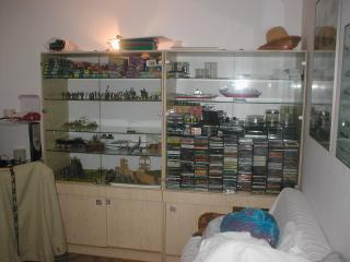

Am si eu o vitrina cu usi de sticla si sunt foarte multumit de aceasta, am scapat de praf (nu in totalitate dar este un mare "progres") plus ca machetele se vad foarte bine, am si rafturile din sticla la ea.Nu am avut probleme pana acum cu aceste usi din sticla chiar daca am balamalele din plastic. Vitrina nu este f mare 75/75 cm dar cred ca merg aceste usi si la vitrini mult mai mari.
  • Imagine atasata: S2022158.jpg
