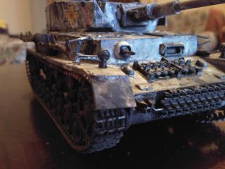

Imagine atasata: Photo_0006.jpg...sau un camo de iarna facut cu tempera....

#8 Useril este offline   laure
  • Postari: 591
  • Inregistrat: 22-January 05
Postat 03 January 2008 - 09:06 PM
Cum de ce Alexandru, asa trebuia sa fie macheta :clapping: !!!
