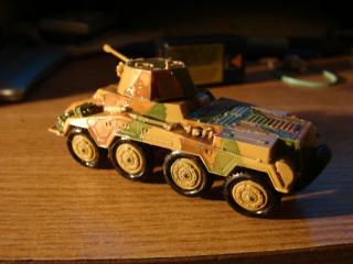

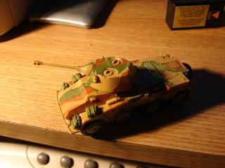

acum 1 saptamana mi-am facut cadou de ziua mea un tanculet.
Sd. Kfz.234/2 Puma de la Revell.
L-am luat din diverta. Nu aveau decat avioane, Puma-ul asta si inca ceva.
Mie-mi plac tancurile din al 2-lea razboi mondial, implicit l-am puat pe asta.
Ajung acasa, nu mergea internetul, si de plictiseala am zis ca-i fac tureta. Dupa tureta am zis hai ca
lipesc si corpul, apoi am zis sa fac si niste roti, si uite asa am terminat in 2 ore tot tancu.

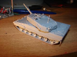

Acum 3 zile am primit de la taica-miu din franta 3 tancuri si 5 culori (email) si am zis hai sa-l si pictez... ei, cam asta a iesit...

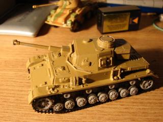

In poza a 3-a se poate vedea un Pz.Kpfw IV ausf. F2 de la Hasegawa. Foarte faine senilele din cauciuc.
Tankul asta tot asa l-am lipit. Am zis ca-i fac tureta, apoi... hai sa-l termin :) Inca nu l-am terminat de pictat. Vreau sa-l pictez ceva mai fain. As vrea eu sa-l pictez asa dar mai greu :)
Nu stiu cum reusesc unii sa adauge acel efect de metal. Am vazut un tiger si se simtea cum nu era "totul intr-o culoare". Avea urme de metal asa... ras... etc.
Trebe sa mai imi iau niste culori. Rosu, albastru deschis, verde, silver.

#2 Useril este offline   szek
  • Postari: 241
Postat 24 December 2007 - 11:30 PM
ia te uita, virusul se raspandeste si in timisoara:)
bine ai venit.
arata fain ptr inceput. singura chestie deranjanta este vopseaua lucioasa. in realitate vehicolele sunt mate, umplute de praf, etc.
ca sa matuiesti tancul poti lua un vernis acrilic mat de la fondul plastic, de exemplu.
tot de la fondul plastic poti lua pasteluri de culorile pamntului, pe care le razi cu un cutter, si le aplici cu o pensula pe la roti, aparatori, etc.
dar asta deja e putin mai avansat:)
in rest spor la treaba:) o data ce te-a prins pasiunea, mori cu ea...
PS; la Tehnici gasesti tot felul de sfaturi utile: vopsirea senilelor, aplicare de pasteluri, ect.

Ah, si la Panzeru din a 3-a poza. Cum sugerati sa-l pictez? El era gri, acum l-am "imbracat" intr-un crem de deşert. Nu tin neaparat sa il fac de nota 10, dar ce ar mai trebui sa fac?

Frumoasa masinaria, ingrijit lucrata, chiar daca pe ici, pe colo mai are unele mici scapari (mai o debavurare, mai o lipitura, no problem, se remediaza!)
Un sfat: nu mai da cu lac lucios pe blindate, foloseste lac mat.

pai pe vopsea scrie MAT :)
Postat 25 December 2007 - 07:12 PM
Atunci amesteca bine-bine, vopseaua mata contine un agent de matuire care tinde sa se depuna la fundul recipientului. Daca nu e bine amestecata, poate sa-ti iasa lucioasa.

Adica sa scutur bine bine cutiutza?
Apropo, am un ton de gri. L-am tot scuturat eu, dar cand il pun iese foarte apos si nu se prinde ca si restul culorilor. Si e din aceasi firma.
Postat 25 December 2007 - 07:18 PM
Doar prin scuturare nu ajungi nicaieri. Ia o scobitoare, o ansa din sarma, ceva cu care poti sa amesteci serios vopseaua.
Vopseaua de care vorbesti ca e 'apoasa' pare sa fie exact ce spuneam, sedimentata, pigmentii s-au depus la fundul recipientului si a ramas doar liantul cu ceva urme de pigment.
Citeste articolul asta, sa te lamuresti cu niste chestiuni despre vopsele.

intr-adevar, cea mai buna metoda e cea de amestec cu o sarma sau ceva.
eu mai am o alta metoda: bag 4-5 suruburi in vopsea si scutur bine. asa se amesteca vopseaua si fara sa bagi sarma.
acuma vezi si tu care metoda iti place.
