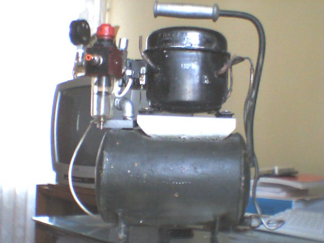

Vand motor frigider Arctic, completat ulei, mai are nevoie de o vopsea proaspata pe capac :-D . Pentru interesati, 300 000 lei. Exclusiv in Bucuresti, ca asa ceva nu prea as trimite prin posta :roll:

Sincer, nu stiu puterea reala a motorului, dar frigideristii mi-au zis ca are "cam 100 w ,asea". Sper sa nu mint prea rau pe nimeni cu asta....

Cert este ca incarca 4l la 4 atm in 1-2 minute.Testat.

COMPRESOR!
Pentru vopsit cu aerograful.
Citeste AICI si AICI

@Z-mare, daca are unaerograf rusesc, atunci da, are consum mare de aer si un motor de 100w nu prea face fata decat daca are o butelie mare (vas tampon) pe care s-o incarce bine inainte de a incepe vopsirea. Motorul ala baga mai putin decat consuma aerograful (ca debit de aer).
