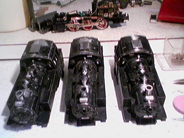

iata-le 'dezbracate'
si cea din '49

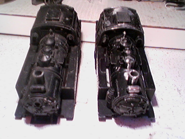

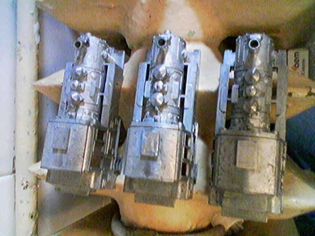

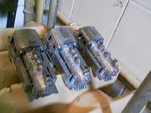

dupa ce am reusit sa fac doua dintre ele sa functioneze acceptabil - avind in vere virstele venerabile ale masinilor - am trecut la partea artistica. vopsirea. am luat la pila si apoi la glasspapier de 1000 toate neregulile de turnare si acum arata cam asa
comparatie carcasa prelucrata cu carcasa neprelucrata

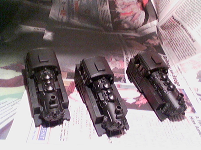

trei carcase pregatite pentru curatarea vopselei
fiind metalice - din antimoniu - pot folosi cam ce diluanti si vopsele vreau eu. dupa curatarea cu nitrodiluant - cea mai in virsta a fost mai reticenta la nitro asa ca am curatat-o cu d509 - cele trei asteapta sa se usuce si sa treaca la vopsire

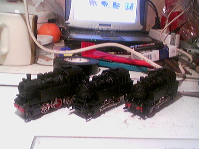

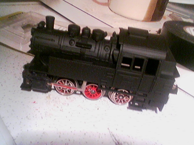

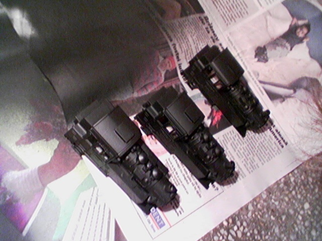

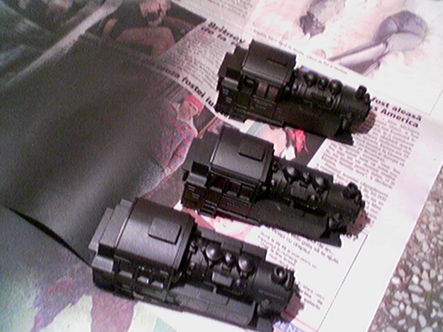

pentru vopsire am folosit un spray de vopsea negru mat. acum arata altfel!

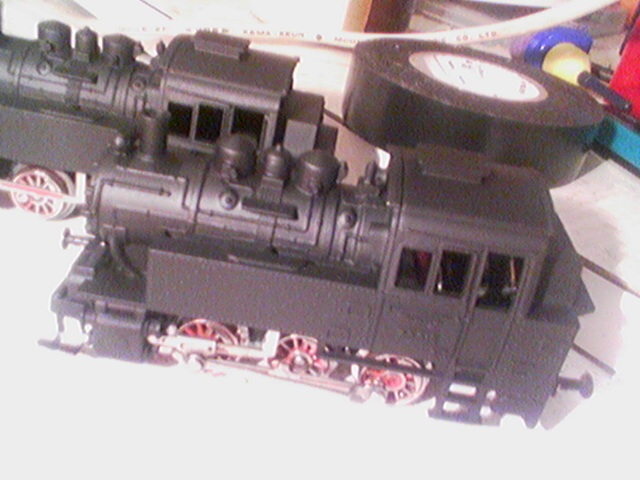

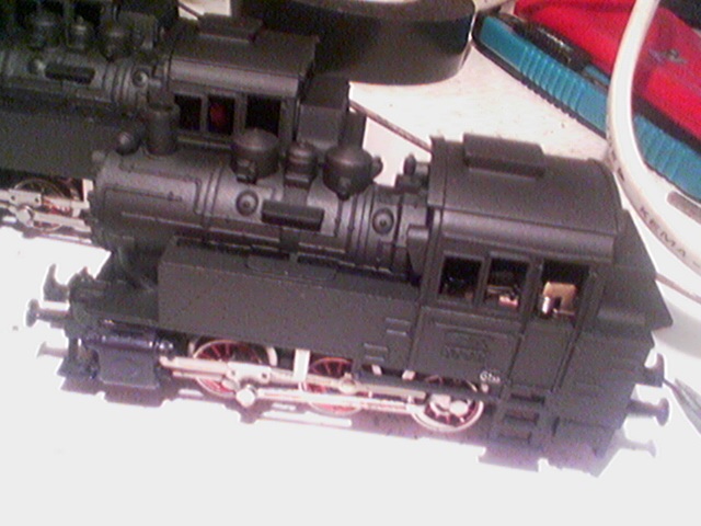

dupa coacere a urmat asamblarea. din pacate am recuperat doar doua dintre ele, cea de-a treia confruntindu-se cu o acuta lipsa de piese. acum iata-le sezind frumos la poza
menage a trois
cea mai in virsta
cea mai 'proaspata'
si cea cu lipsa de piese
acum urmeaza sa vopsesc in rosu rotile si bielele, asta daca a adus olaf vopsea rosu mat :search:
sper s-o recuperez si pe cea de-a treia in cel mai scurt timp.
