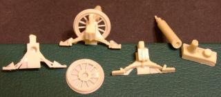

Turnarea este relativ buna, si spun asta deoarece sunt prezente destul de multe bule de aer. Cele de suprafata se observa usor dar problema este cu cele din masa de rasina care pot fi “observate” odata cu incercarea de prelucrare atunci cand se rupe piesa. Imagine atasata: monthly_02_2008/post-433-1202220425.gif
Asa am patit cu un ax (vezi foto 5 si 6). Noroc de unul in plus pe care l-am gasit in cutie impreuna cu o roata de rezerva.

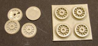

4. rotile (am apucat sa le prelucrez putin); varianta bruta este ca grupul din dreapta (aceea apartine altui vagon)
Imagine atasata: Russian_2_axels_Wagon___maintenance_4.jpg

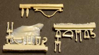

5. sistemul de rulare (nu stiu daca e bine zis boghiu) cu sabotii de frana
Imagine atasata: Russian_2_axels_Wagon___maintenance_5.jpg
6. detalii "boghiu"; se vede in dreapta axul rupt ce contine o "foarte bine plasata" bula de aer chiar la schimbarea de diametru
Imagine atasata: Russian_2_axels_Wagon___maintenance_6.jpg

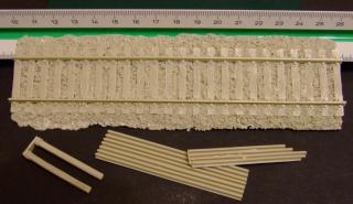

7. terasamentul, sinele "de lucru" si butucii de sprijin ai "stivei" de sine
Imagine atasata: Russian_2_axels_Wagon___maintenance_7.jpg

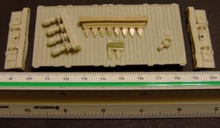

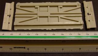

8. sasiu si platforma - "cap"
Imagine atasata: Russian_2_axels_Wagon___maintenance_8.jpg
9. sasiu si platforma - "pajura"
Imagine atasata: Russian_2_axels_Wagon___maintenance_9.jpg

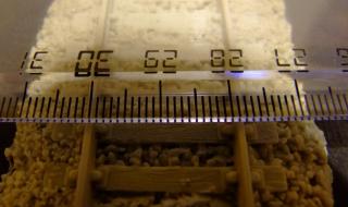

11. ecartament
Imagine atasata: Russian_2_axels_Wagon___maintenance_11.jpg

Acu vazui ca ai pus rigla pe linie.
Daca nu ma inseala ochiul sunt 2 cm intre sine ceea ce inseamna la 1:72 un ecartament de 1440, adica 1435, ecartament normal, cu bataie

In ceea ce priveste ecartamentul:
Parca ar fi cam 21mm ceea ce duce la 21 x 72 = 1512mm
Acum nu stiu ce ecartament aveau rusii atunci. Stiu ca acum este mai mare (1524mm ?) decat cel "normal" (romanesc si in general european). Sper ca n-am batut campii prea rau.
