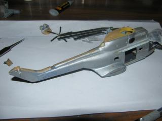

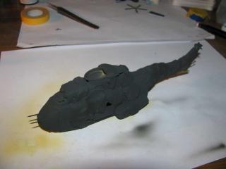

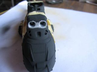

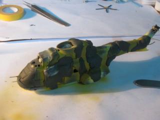

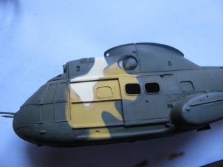

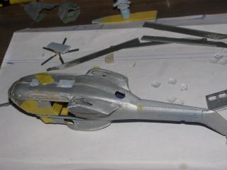

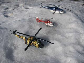

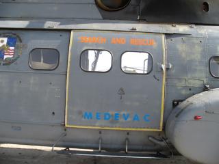

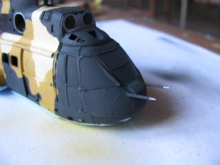

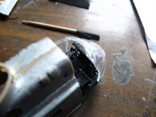

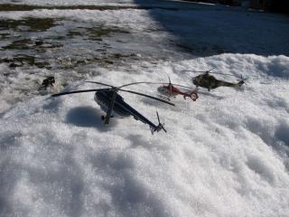

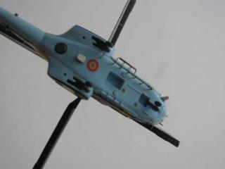

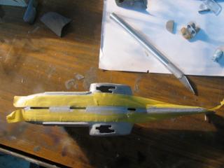

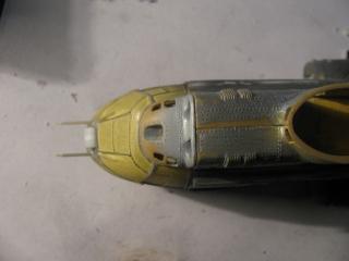

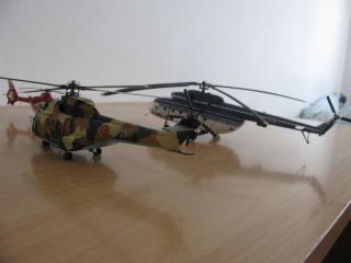

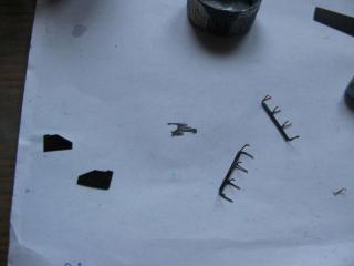

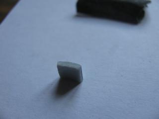

salutare.

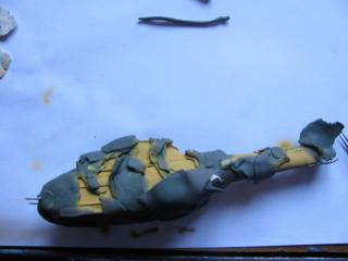

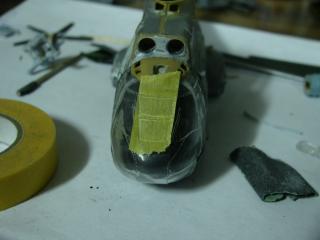

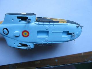

deskid si eu un topic legat de machetele de puma/SOCAT si eventual propun, daca sunteti de acord, sa postam aici tot ce tine de o macheta de puma, eventual si poze pentru documntatie, fiecare poate intreba despre un anume elicopter puma care doreste sa-l faca.
daca nu sunteti de acord, atunci rog moderatorii sa mute acest subiect intr-unul deja existent legat de aceeasi macheta.
pana atunci, incep eu postarea :)

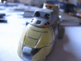

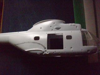

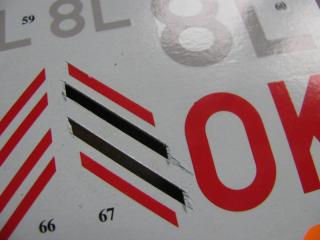

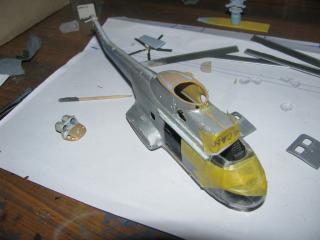

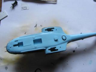

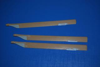

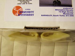

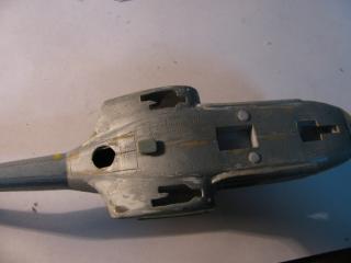

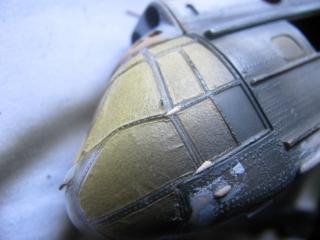

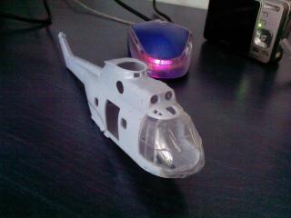

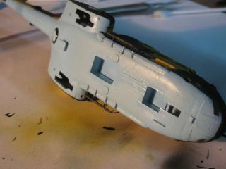

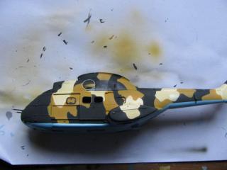

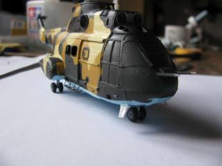

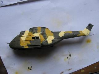

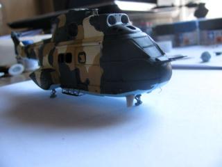

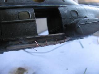

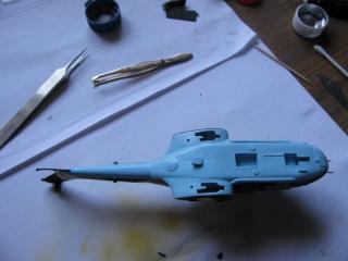

de curand am inceput si eu constructia unei machete de puma. macheta este de la airfix, am cumparat insa si kitul de heller. cele 2 sunt perfect identice, poti imbina linistit 2 machete cu cate o jumatate de la fiecare firma.
ironia face ca in cutia de la airfix sa primesc o rama cu plexi dubla, adica am "geamuri" pentru 2 machete, si tot irania face ca in cutia de la heller sa-mi lipseasca o usa, cea din stanga de la pilot. norocul cu rama dubla :rolleyes:

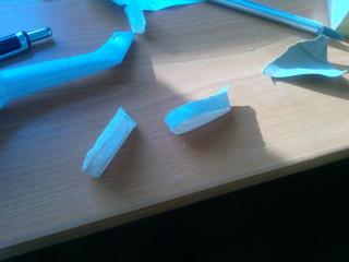

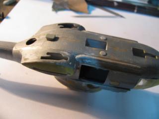

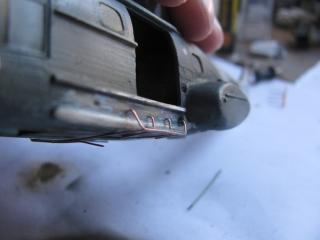

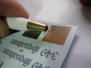

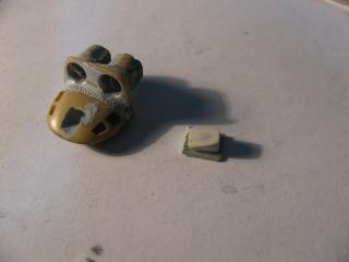

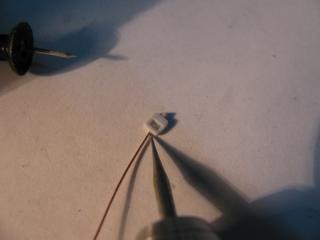

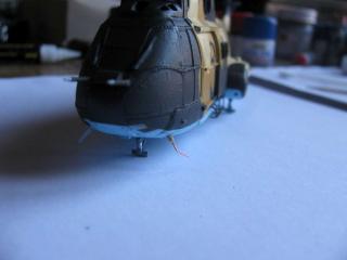

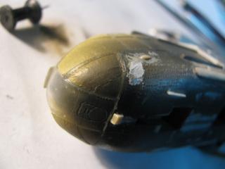

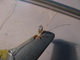

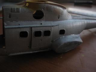

pana una alta, am inceput sa modific putin macheta, prin a face niste detalii pe ea care nu erau...

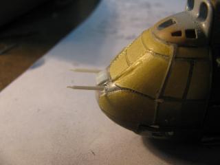

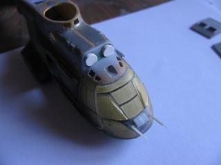

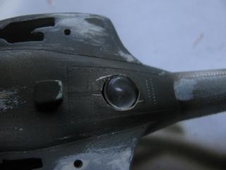

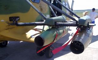

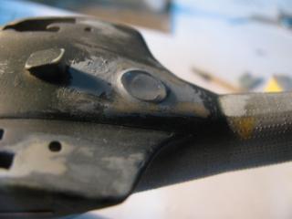

pentru inceput am dat niste "gauri", niste guri de aerisire mai bine zis sau admisii. chiar deasupra cupolei, si sub prizele de admisie, sunt acele gaurele laterale si mai e admisia pentru cred, filtru de ulei e acolo daca nu ma insel.
apoi la capota motoarelor, sunt iarasi 2 gauri omise de producatorul kitului.

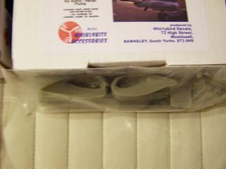

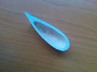

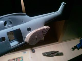

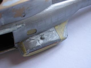

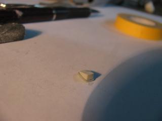

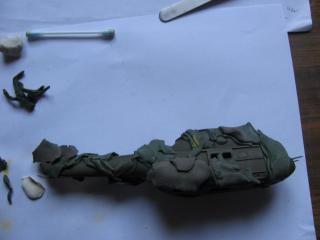

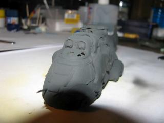

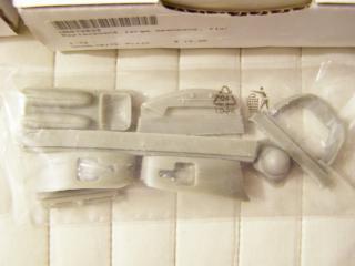

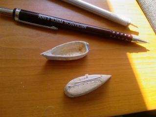

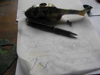

o alta modificare pe care as dori sa o fac, este sa-i fac rezervoare suplimentare, deci implicit sa-i fac carenajele din rasina.
pentru inceput am trasat conturul lor, ca contactu cu fuzelajul. astept eventual sa va dati o parere, daca e corect cum l-am facut, in zilele urmatoare ma voi apuca de piesa in sine.
in speranta ca nu am suparat pe nimeni cu acest nou topic, astept sfaturi si alte postari legate de macheta!
sa auzim de bine! :whistle:
  • Imagine atasata: 1108783_2_.jpg
  • Imagine atasata: Photo_0077.jpg
  • Imagine atasata: IMG_1180.JPG

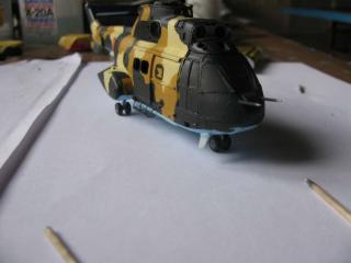

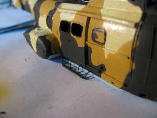

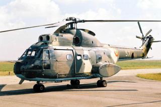

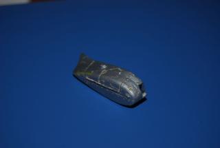

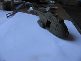

#2 Useril este offline   jester
  • Postari: 558
  • Inregistrat: 11-January 07

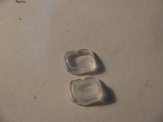

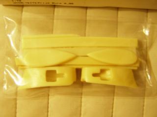

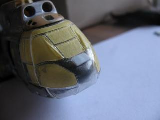

Postat 05 February 2008 - 01:46 PM

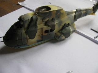

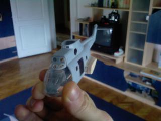

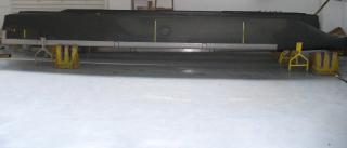

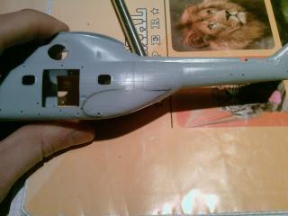

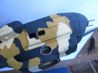

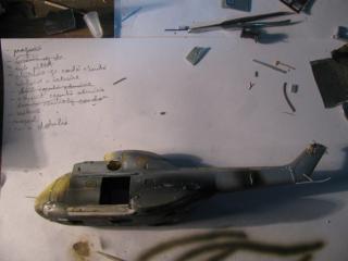

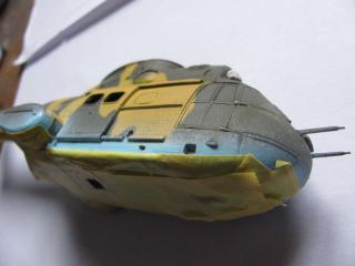

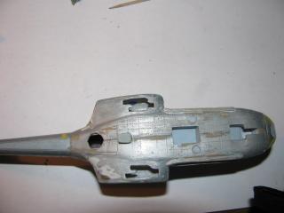

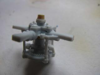

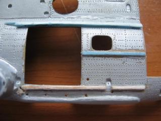

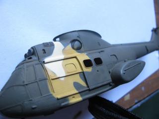

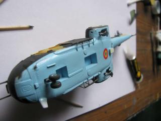

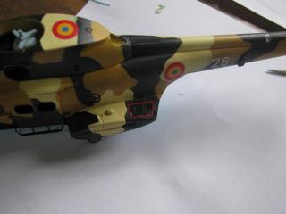

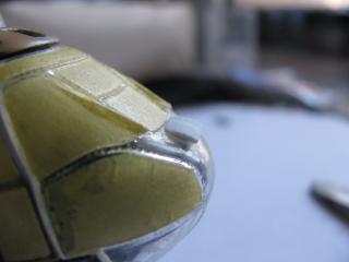

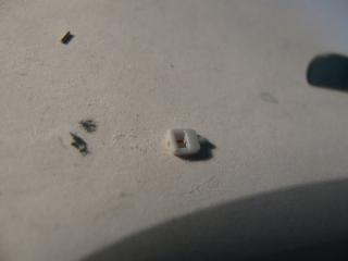

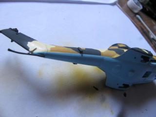

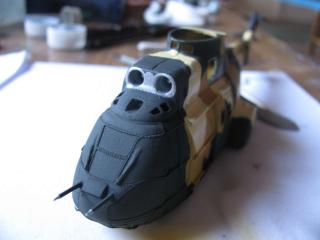

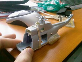

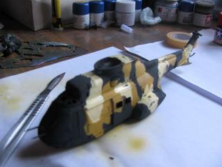

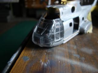

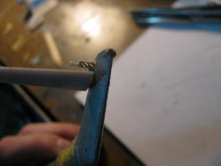

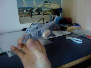

mentionez ca fuselajul e lipit doar in cateva puncte, pentru a putea face modificarile cuvenite si pentru a vedea cat e de corecta imbinarea pieselor acolo unde e mai vizibil.
primul elicopter va fi #57, al doilea #08 care e vopsit acum in culori de socat si urmatorul va fi #26.

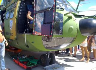

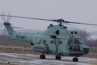

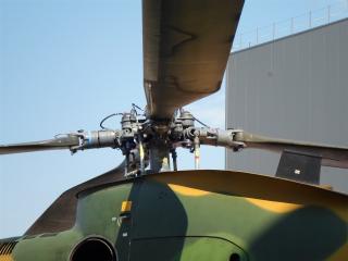

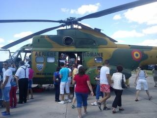

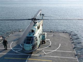

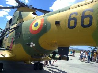

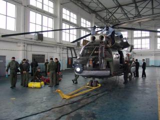

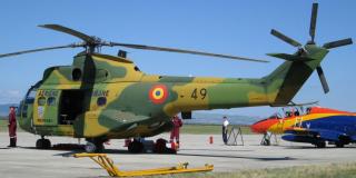

Am o gramada de poze cu Puma SOCAT, un ,,walkaround'' mai pe romaneste :rolleyes:
Intrebarea este: cum sa vi le trimit?

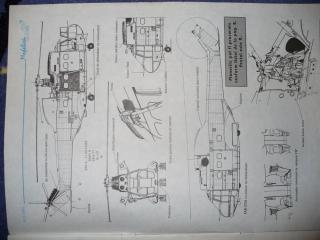

Era sa uit... pentru carenajele mari de Puma arunca o privire in Modelism, nr.2/1995 (49).

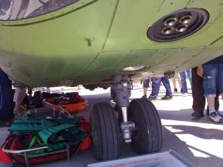

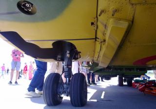

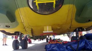

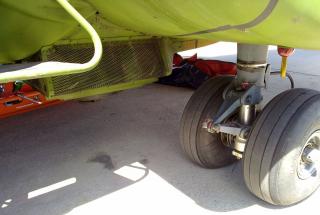

pe mine m-ar interesa daca ai poze cu puma clasic.. mai ales cel cu rezervoarele suplimentare. daca ai ceva vazut de jos, sau de sus, sa vad si forma de sus a lor, sau de jos ca sa vad decupajul ala unde intra rotile ce forma are mai exact...
multumesc anticipat!

Daca pot fi facute publice, salta-le intr-un album la tine in galerie.

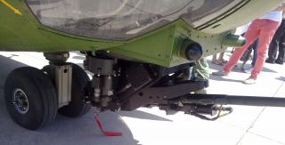

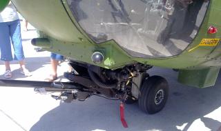

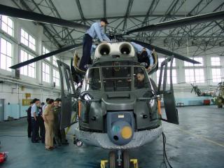

Arunca un ochi pe aici:

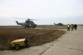

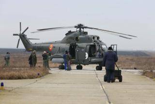

  • Imagine atasata: P1020573.jpg
  • Imagine atasata: P1030701.jpg
  • Imagine atasata: P1030704.jpg
  • Imagine atasata: P1030705.jpg
  • Imagine atasata: P1030706.jpg

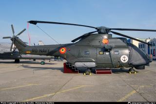

Postat 05 February 2008 - 04:45 PM

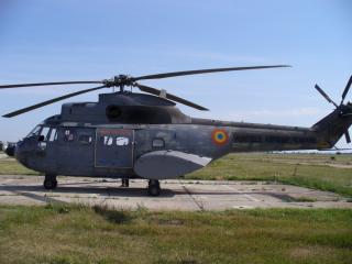

...si aici... A trebuit sa le trag in poza, caci nu am scanner.
  • Imagine atasata: P1040627.jpg
  • Imagine atasata: P1040628.jpg
  • Imagine atasata: P1040629.jpg

Jester, daca te uiti mai atent, e ceva pe acolo referitor la rezervoare.
Atentie mare la pale! Palele din cutia machetei sunt ,,metalice''. Cele ale Pumelor noastre sunt de compozit. Diferenta o vezi tot in planurile din Modelism.

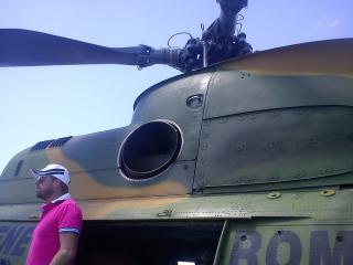

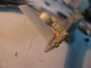

acea admisie de la capota de deasupra pilotilor, "gaura" din mijloc, duce la ceva filru sau pompa de ulei? inauntru pare a fi un soi de ventilator, ins amie mi se pare ca el nu e centrat, canalul care duce spre el este putin spre stanga elicopterului, este asa?
si 2: in partea din spate, deasupra transmisiei spate este iarasi o gaura cu un soi de efuzor, kiar in spatele CTP-ului. ce este acela?
si ar mai fi 3-ul momentan:unele elicoptere care inca nu s-au socatizat, au pe grinda de coada, pe ambele laterale, un soi pe paralelipiped. ce rol are el?
Aceasta postare a fost editata de jester: 05 February 2008 - 05:02 PM
#16 Useril este offline   goposaurus
  • Postari: 2091
  • Inregistrat: 22-June 06
Postat 05 February 2008 - 05:21 PM
S-o luam pe rand:
1. priza de aer, ca atare, e centrata pe axul elicopterului; doar canalizatia din interiorul acesteia duce un pic spre stanga.
2. efuzorul din spatele ,,trabantului'' e de la ventilatorul pt. racirea uleiului CTP.
3. sunt carenaje de antene, nu stiu de care... Nu adapostesc ceva functional.

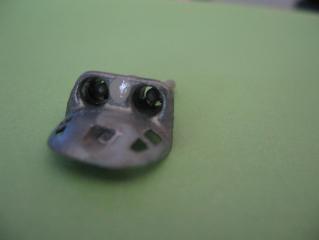

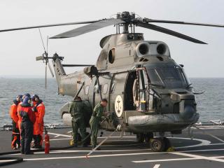

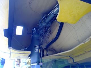

daca tot suntem la capitolul asta, am niste poze cu motorul de puma, sectionat, poze facute la roias 2006. credeti ca e un secret de stat motorul acela sau as putea posta pozele? in final si motoarele trebuie sa le modific, pentru ca:
1. acel con la admisie nu exista, motorul este kiar in spatele panoului cu gaurile de admisie, ceea ce in realitate nu e e asa
2. tubul de evacuare e mai mic decat gaura din capota, odata ca arata urat si apoi, e si prea mic, gaura este ok ca marime, tubul e prea mic..unde nu mai pun ca nu apare acea mascare a axului turbinei libere care comunica cu CTP-ul.

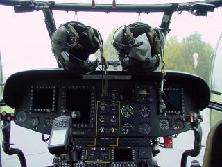

gopo, daca poti cumva face poze la panourile de bord..ar fi suuper. panourile adica cel vertical cam este pe net, desi nu strica, cel orizontal/oblic de jos si cel de sus(tavanul).
si interiorul, m-ar interesa mai ales o poza spre coada, cum se termina spre coada in interior.
a, si acel panou cu butoane din blocul stanga de comenzi. :rolleyes:
iti multumesc anticipat!

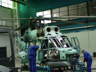

uite ceva poze care le-am gasit pe pc-ul asta....
o sa mai caut una si cu tavanul.
