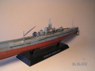

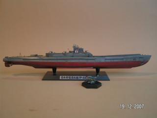

Postat 12 February 2008 - 01:56 AM

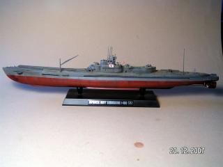

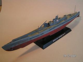

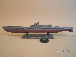

L-am facut pentru cineva.
Daca e cineva interesat mai pot pune cateva poze (eventual poveste constructie).
Macheta Tamiya 1/350 - BOXSHAKER
  • Imagine atasata: I_400_first.jpg
  • Imagine atasata: I_400_IJN_034.jpg

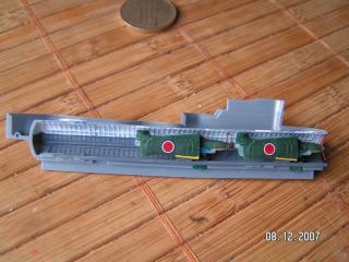

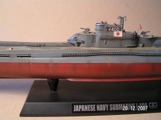

Postat 13 February 2008 - 01:59 AM
Soon has arrived !

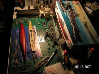

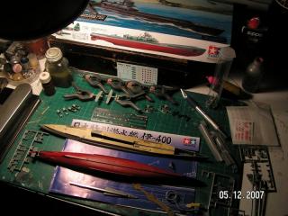

Deci, ca asa ii sta bine unei fraze ca sa inceapa. poze din timpul lucrului nu am. Am doua de la inceput. Am fost ocupat sa caut diverse mici piese care imi cadeau pe jos. Mai ales o piulita care trebuia (bineinteles) prinsa prima in coca pentru a putea insuruba apoi postamentul. Am gasit-o abia ieri asa ca va dati seama ce era la gura mea. Pe loc am rezolvat situatia (dupa indelungi cautari de piulita caci se pare ca japoneJi au alte standarde la piulite) cu una confectionata din teflon (plastic) de 2mm grosime, taiata groso-modo-aprox. hexagonal pe exterior si gaurita in miLjoc cu o gaura mai mica decat surubul. Surubul a jucat rol de tarod si a format filet in plasticul ala (destul de elastic ca sa tina).

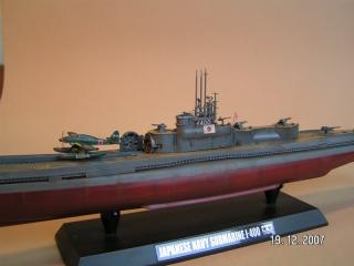

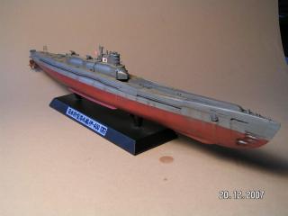

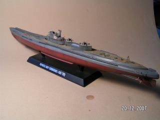

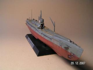

Coca era deja rosie si partea de sus gri (ca sa cumpere si amatorii). Eu m-am gandiut sa o vopsesc totusi si sa incep ceva efecte. Am dat un strat sanatos de "Grena Yc3" Retush de la Modelism (irepetabil) diluat cu nitrosolv. Peste asta am venit cu usoare aerografieri (oups !) cu un brun (n-am mai spalat aerograful de rosu dinainte). Pe urma vazand eu ca e mat si tinde sa se usuce in 2009 am inceput sa-l frec cu diverse. Intai pe tricou dar devenea rosu (tricoul). Apoi am luat o bucata de postav de la un palton a lui tataie. A devenit semimat si s-a uscat a doua zi pe seara.
Cat inca era usor lipicios am mai frecat cu pastel ici si colo ca sa para decolorat de la apa sarata.
Partea superioara am dat-o cu un gri de la Humbrol in care am mai pus niste negru. A iesit cam lucios si am obsrvat si eu atunci ca humbrolul era gloss (Duh ! :pardon: ).
Puntea m-am gandit eu ca era dintr-un lemn rezistent, si frecata de generatii de elevi dornici sa moara pentru imparat. Asa ca am dat-o cu un amestec de Hu29 cu ceva galben de la Agama si niste alb (aerograf si mai mult razant ca sa ramana umbra in crevase). Cand nu era uscat de tot am dat cu praf de pastel de mai multe feluri. Am amplasat si niste pete de ulei sterse cat s-aputut de echipaj.
  • Imagine atasata: I400_det.jpg
  • Imagine atasata: I_400_IJN_032.jpg
  • Imagine atasata: I_4001.jpg

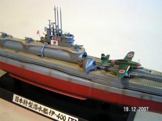

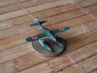

Puntea de comanda cu majoritatea artileriei (si era ceva - ca pe un vapor mai mijlociu) si chioscul cu periscoape, binocluri fixe si alte cozi de matura este amplasat pe conducta cu ratzushte.
In conducta intra 3 seirane. Primul pleca in 3 minute de la ordin, al doilea dupa doar cateva secunde si al treilea duipa abia 5 minute (ca venea de departe).
Planul (istoric) era sa atace canalul Panama ca sa le puna economia pe butuci Yankeilor. Au plecat in misiune cu 2 parca si i-a prins pacea pe drum.
Ce au preluat americanii a stat la baza submarinelor atomice viitoare si apoi le-au scufundat sa nu le spioneze rusii (de parca aia veisera pe conducta).
Am uitat sa va spun ca se da si postament pentru un seiran de pus alaturi, su tot cu "calicior" de tras pe ulitza.
Cam atat. Ma bucur ca va placut si va sfatuiesc (pe navo....) sa vi-l luati. O sa va enervati ca e prea perfect :pardon: :bang: .
A, era sa uit. Scursurile le-am factu cu ulei (brun Van Dick) Maimeri si terebentina si rugina cu pigment "rugina" (oxid rosu de fier) de la Z-Mare care-l are de la ....nu mai stiu.
