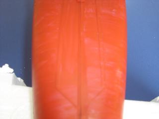

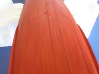

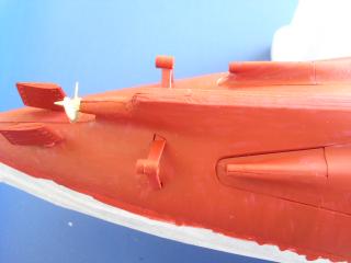

E prima macheta pe care o vopsesc cu email. Am dat primul strat si nu-mi place cum arata. Am gresit si tre' s-o iau de la inceput sau e normal sa arate asa la prima mana?
Am folosit vopsea revell email si color mix de la revell in proportie de 1-1. Pensula nr 3. Modelul e Bismarck revell 1:350
La al doilea strat sa diluez mai mult?

Inainte de a vopsi ar trebui sa vezi ce faci cu chituirea, prea se vad imbinarile.:crazy:

nu il consider neaparat un sfat, pentru ca eu sunt incepator in domeniu:
pentru interstitii mici, care rezulta dupa imbinarea partilor din plastic ale machetei folosesc adeziv (de exemplu bison) pe care il slefuiesc dupa uscare
foarte bun mi s-a parut adezivul bison transparent pentru plastic, care se intareste relativ repede, avand un timp de uscare completa suficient de mare pentru a se preta la aceste manevre
dupa umplerea interstitiilor slefuiesc la ud plasticul pana la obtinerea unei suprafete netede, pe care nu se mai observa elemente decalate
eu nu am folosit pana acum decat acrilice,
dar si la vopsirea cu pensula am dat mai multe straturi pana la obtinerea suprafetei dorite

daca modelul este revell 1/350 (cel aparut recent) eu zic sa dai jos toata vopseaua si sa cumperi un aerograf ,sa cumperi sau sa faci un compresor, si sa iei alta nava mai mica sau chiar 2 (unele mai ieftine si sa exersezi pe ele).Chiar daca nu e cel recent...acelasi lucru il recomand.
Zic asta din 2 motive:
1.kitul respectiv este prea frumos sa-l irosesti asa
2.daca ai avut bani sa iei ditamai vaporu' ai bani si de ce ti-am zis eu.(eu asa am facut si diferenta este de la cer la pamant)
Am luat si eu bismarck 1/350 si voi lua si un kit de detaliere si peste o luna o luna jumate ma apuc si eu de el.
Pana atunci tine minte : GRABA STRICA TREABA!!!
Ai rabdare...si rezultatele nu se vor lasa asteptate.
Un aerograf decent il gasesti pe la 1mil iar compresorul fie il faci(din motor de frigider ca mine) fie il cumperi.

Nu stiu cat de exac este kitul. Am inteles ca este destul de corect, dar asta-i alta socoteala.
Suprafata e mult prea mare pentru vopsirea la pensula, dar indiferent cum ar fi nu te astepta sa-ti iasa ok de la primul strat dat cu pensula.
Aia cu vopseaua diluata unu la unu iar nu-i general valabila pentru ca depinde de densitatea vopselei inainte de diluare. Tine mai mult de antrenament si cum cu antrenament nu te nasti, poate ca ar trebui, vorba lui Tgr, sa faci una doua machete mai mici inainte de monstrul asta care are ~ 80 cm si mai bine.
Mi se pare ca esti din Bucuresti asa ca daca in final doresti o vopsire cu aerograful, in functie de timpul liber pe care il avem, sunt dispus sa te ajut. Tu dai macheta si vopseaua.

In primul rind, inainte de a te apuca de vopsit finiseaza corect suprafata. Urmele alea de lipitura se vad foarte urit!
Apoi, dilutia 1/1 oricum mi se pare prea mare! Pentru primul strat, raportul vopsea/diluant trebuie sa fie undeva intre 10/1 si 10/3, pentru prima mina si intre 100/5 si 10/2, pentru mina a doua, totul depinzind de consistenta initiala a vopselii, tipul ei, temperatura ambianta etc. La suprafete mari ai nevoie de o pesnula mai mare, ceva gen nr. 4 sau nr. 5. Miscarea pensulei trebuie sa fie intr-un singur sens, in cazul tau, in lungul cocii. Vopsesti cu virful pensulei, fara sa apesi.
Dupa uscarea primului start, asta insemnind doua sau trei zile pentru emailuri, dai pe al doilea, tot asa, usor, intr-un singur sens, din virful pensulei!
Nu te-as sfatui pentru TA74520 ci mai degraba ia AS-18(2) sau AS- 189.
