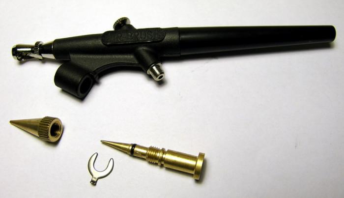

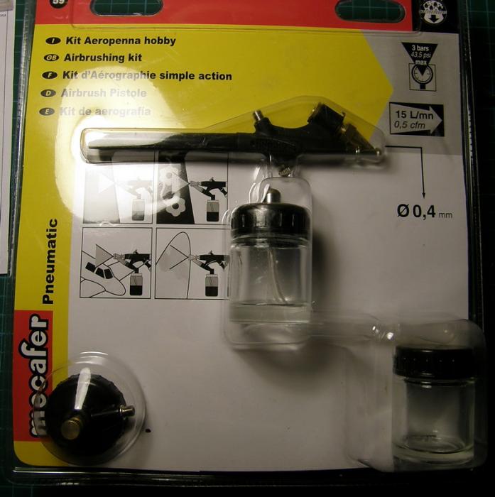

Fiind eu in plimbare pina la Bricostore ca sa imi iau lacuri SINTO la spray, iata peste ce am dat in sectiunea rezervata compresoarelor si accesoriilor pentru acestea:
Are pretul de ~90 RON, iar pe cutie scrie "Made in RPC"

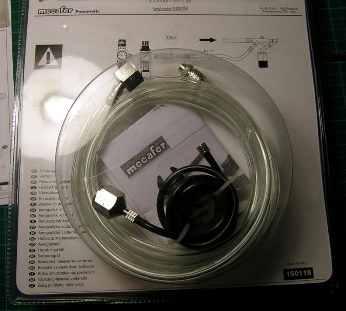

Este un aerograf simpla actiune, cu alimentare pe jos. In ambalaj se gaseste aerograful, doua borcanele pentru vopsea, doua seturi de furtune (unul negru mai subtire si altul transparent mai gros) si un adaptor pentru spraiuri cu gaz.
Corpul este din plastic negru, iar capetele sunt din metal. Duza este reglabila, iar pe ambalaj scrie ca poate trasa linii de pina la 0.4 mm.
presiunea maxima de operare este de 3 bari
Ca si constructie, pare foarte simplu si usor de intretinut

Atentie, nu este chiar un aerograf in adevaratul sens al cuvintului ci mai degraba un suflai nitel mai perfectionat. Si da este simpla actiune, debitul de vopsea se selecteaza inainte de utilizare.

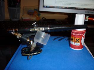

Ca o carcoteala mica in legatura cu aerografele simpla actiune, va prezint conversia facuta de mine pentru a avea o "aspiratie gravitationala"
Materiale folosite:
tub plastic - set perfuzie
seringa de 5ml (mai am 2 alte astfel de rezervoare de capacitati mai mici)
Imagine atasata: P1010049.JPG
Mersi,
Claudiu
  • Postari: 12705
Postat 15 March 2010 - 09:58 AM
Excelenta idee. Cred ca am sa o plic si eu! <_<
