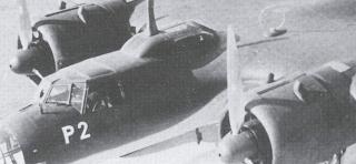

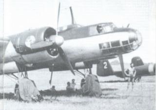

Felicitari :crazy: , AlexPl, pt macheta si pt articol. :good:
Kitul RS Model este superb, un kit complet cu rasini si PE-uri.
Din pacate decalul cu emblema nu e dat bine, in revista Modelism 3/2001 (74) la pag 4 e data emblema acestui avion.
Ai facut o mica greseala la vopsire, linia de demarcare pe motoare era mai jos pe av real, am sa pun o poza mai jos.
:yahoo:
PS: Inca ceva, tevile de esapament la ale noastre erau altfel.

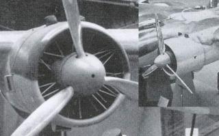

Mgc, nu ai o poza in care sa se vada ambele esapamente de la acelasi motor ?
Deduc din poza cum ca gura tesita a tevii de esapament, nu e indreptata spre coada avionului, ci perpendicular pe axa longitudinala a acestuia ?! :crazy:
Directia, de o parte si de alta a axei long. a motorului ?!
Poza color e a kitului lui Matt Swan, tot un Do-17 M/P ARR. Cred ca la el esapamentele "ies" prea radial, fara sa aiba acea tesire + curbura ....
Poze in care sa se vada esapamentele la ale noastre nu mai am.
Ceva in genul asta nu ?!
Alea sunt la P.
La M eu am vazut asa:
