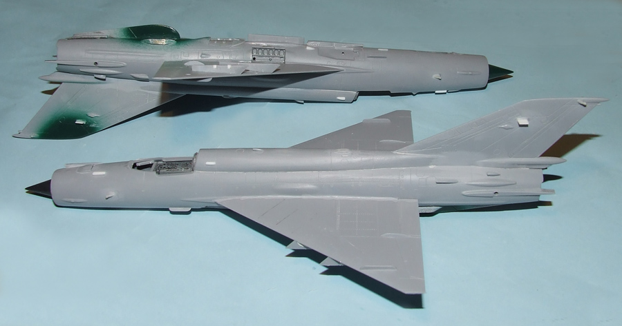

M-am apucat si eu de doua Lancere.
Pe linga gramada de antene, antenutze si carenaje, cea mai mare problema va fi subtierea coamei de bis, pina va arata ca una de MF.
Treaba e inceputa:
Imagine atasata: DSCF3541.JPG

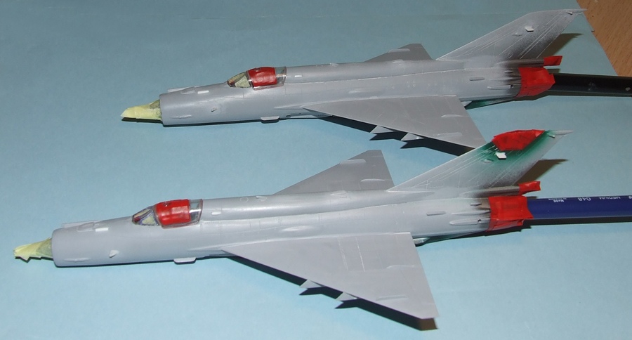

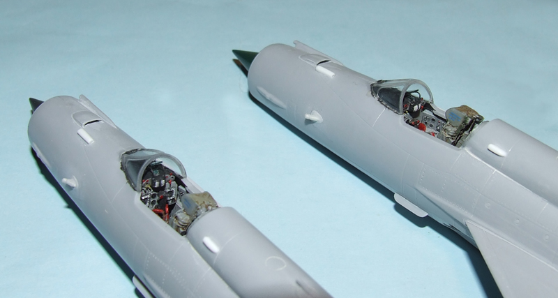

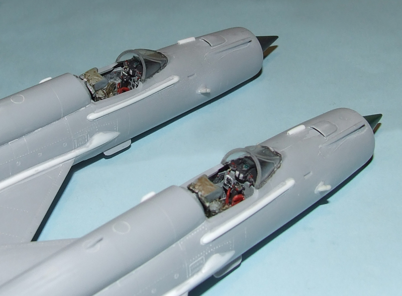

La cockpit n-am umblat prea mult, am adaugat doar displayurile ; 1 pentru Lancer A, doua pentru C.
Imagine atasata: DSCF3540.JPG

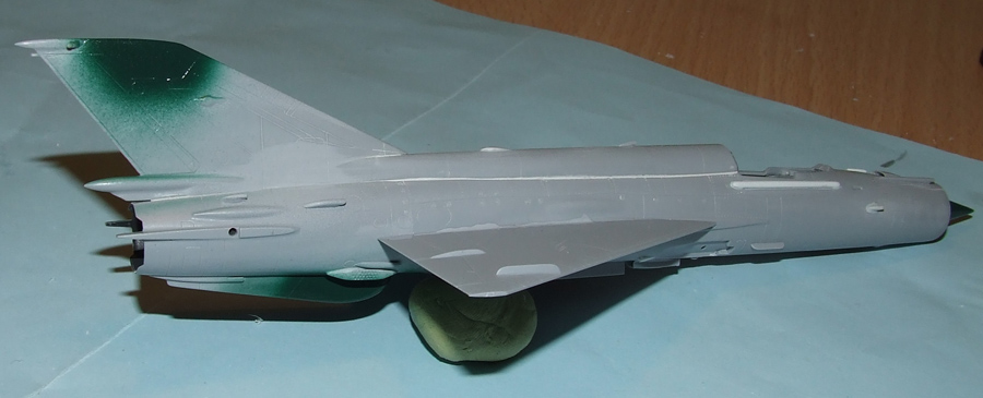

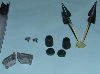

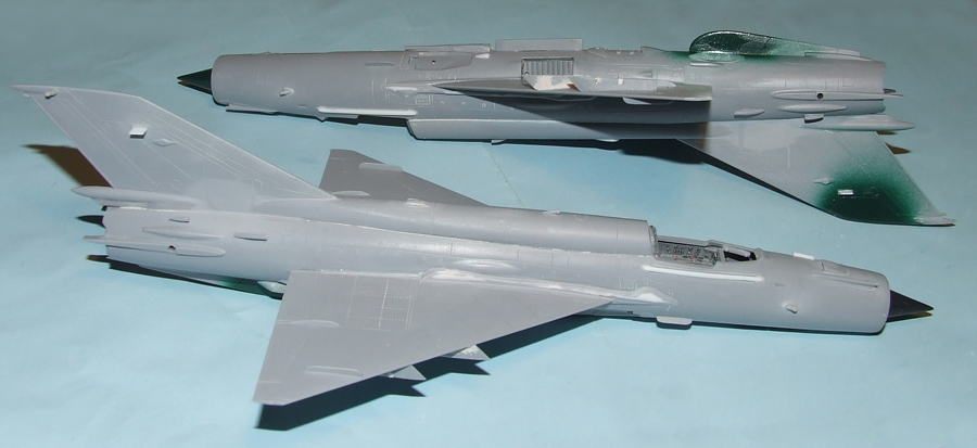

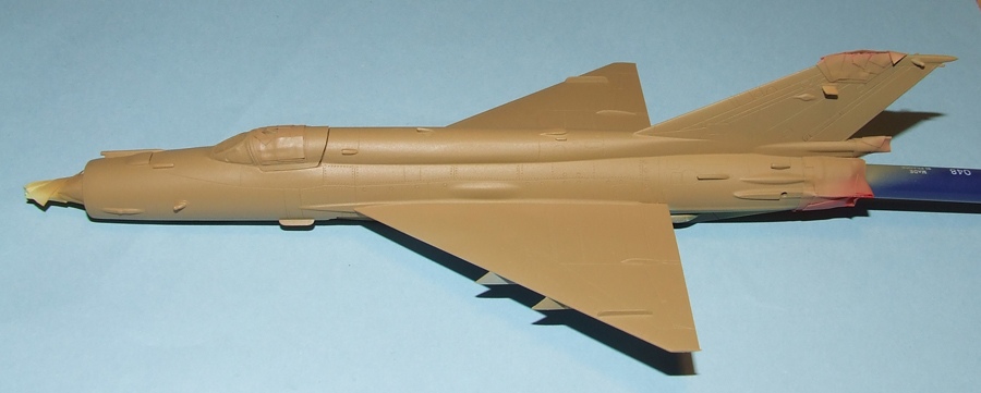

Cu scopul marsav de a inchide fuselajele in seara asta, am vopsit piesele care trebuie fixate in ele:
Imagine atasata: DSCF3543.JPG
#8 Userul este online   1-0-9
  • Postari: 4980
Postat 09 March 2008 - 07:47 PM

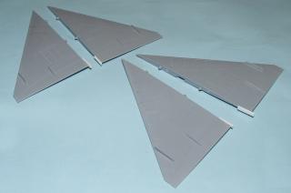

Pina se usuca vopseaua pe conuri, am pus riveterul de la Agama pe aripi.
De asemenea, flapsurile interioare avind o forma cam simplificata la kit, am purces la modificarea lor.
Imagine atasata: DSCF3545.JPG
#9 Userul este online   1-0-9
  • Postari: 4980
Postat 09 March 2008 - 10:49 PM

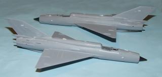

Mare victorie!!!
Am reusit sa inchid ambele fuselaje azi. Am lipit chiar si coamele subtiate, si ampenajele verticale.

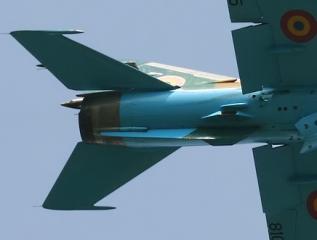

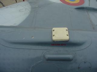

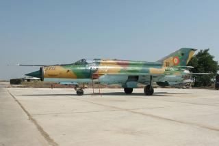

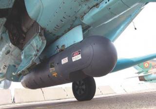

M-am apucat sa fac lansatoarele de capcane termice, si la o privire asupra unei poze, am vazut ca par a fi dispuse asimetric. Intrebare: are cineva vreo poza luata de jos, unde sa se vada mai clar zona lansatoarelor? Sarumana!
  • Imagine atasata: 1158645.jpg
#14 Useril este offline   jester
  • Postari: 558
  • Inregistrat: 11-January 07
Postat 10 March 2008 - 11:53 PM
uite aici ...niste poze concludente
intr-adevar sunt nesimetrice.....

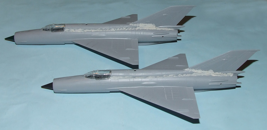

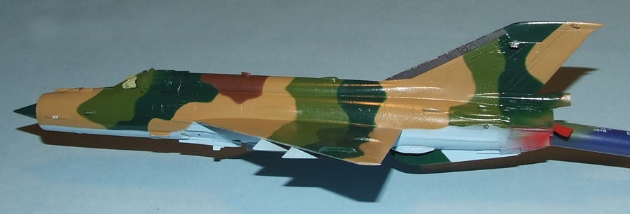

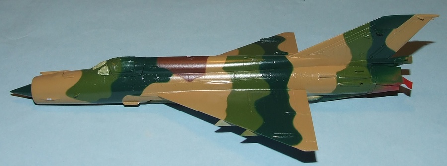

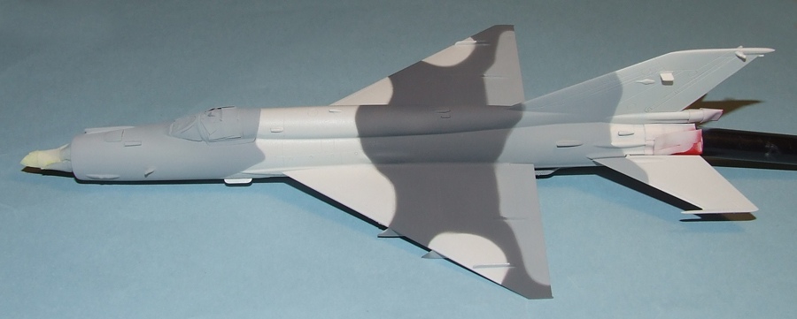

Am mai lucrat la Lancere, antenele, carenajele si prizele de aer incep sa se adune:
Imagine atasata: DSCF3549.JPG

Edi, mi se pare mie sau cockpiturile sunt cam inchise la culoare?
#17 Userul este online   1-0-9
  • Postari: 4980
Postat 16 March 2008 - 09:28 PM
Da Gopo, s-au inchis mai mult decit credeam in urma a 2-3 washuri:(.

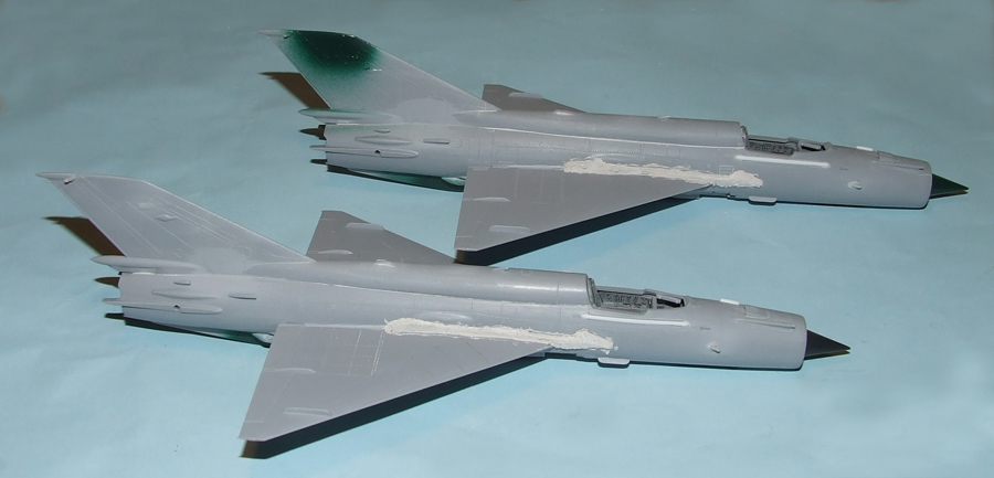

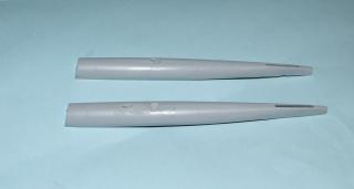

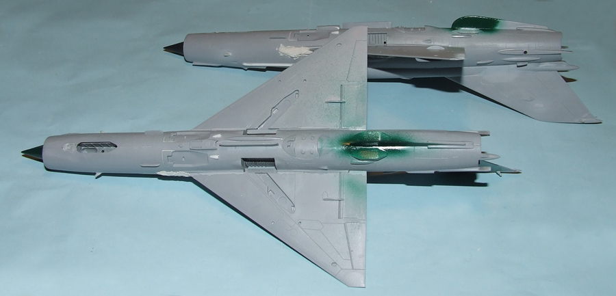

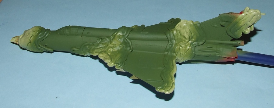

Am mai lucrat un pic la Lancere, am facut acel carenaj lung care apare pe aripa stinga, la incastrarea cu fuselajul.
Am folosit foaie de stiren si ceva (mai mult) putty de la revell.
In poza asta urata se pot vedea casetele de capcane termice, montate asimetric.

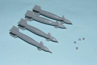

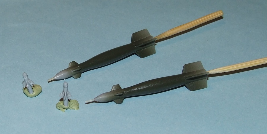

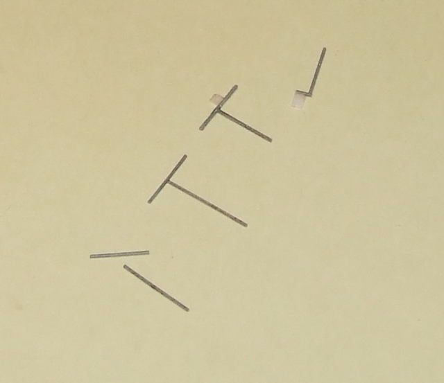

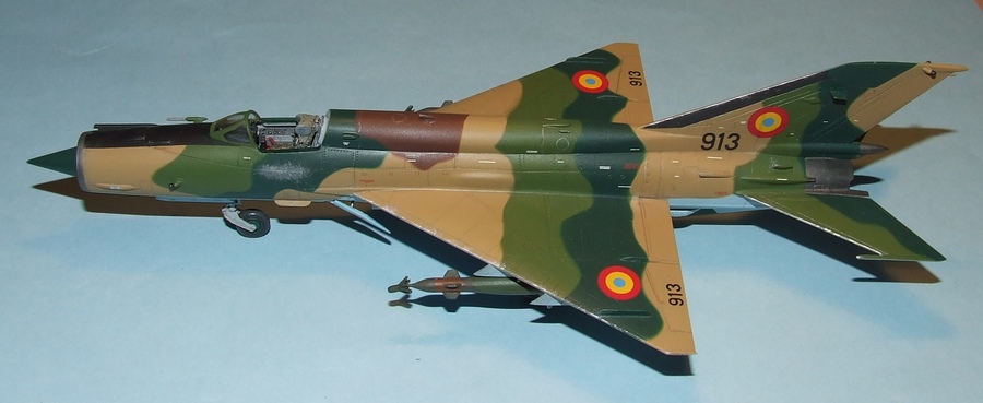

Cum am primit critici ca la un Phantom senzorii LGBurilor stau prea "sculati", pentru Lancer i-am taiat de pe bombe, la care am lipit cite un stutz din plastic intins la cald. I-am gaurit si-i voi lipi la loc in pozitia flasca...
Imagine atasata: DSCF3568.JPG
adicacam asa:
Imagine atasata: U12S.jpg
Sint 4 bombe, doua la Lancer A, doua la un Kfir

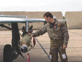

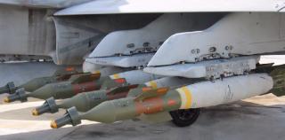

Probabil ca stii, dar bombele ghidate de pe Lancere sunt putin diferite de cele standard americane - ale noastre sunt de la israelieni
Griffin, cu ghidare laser are un numar de aripioare pe capul de ghidare
Opher, ghidata IR are diametrul inelului de pe capul de ghidare si al "ochiului" IR aferent mult mai mare decat pe Paveway
Sursa pozelor: "Cer Senin"
La pozele astea capetele de ghidare nu "atarna" pentru ca inca nu li s-a scos inelul de fixare din spate - chestia alba din prima poza, chiar in spatele aripioarelor
