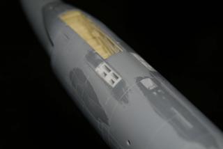

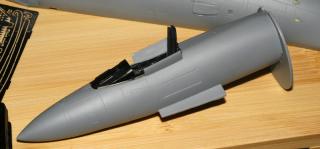

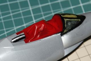

Asamblarea si vopsirea cockpit-ului din rasina n-a prezentat probleme deosebite, panoul de instrumente este furnizat sub forma de PE + folie transparenta...
Cam asta a iesit:
Imagine atasata: _MG_1782.JPG

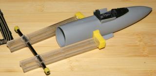

Cockpit-ul este prins intre cele 2 jumatati care formeaza botul, si marginile interioare ale prizei de admisie...
Imagine atasata: _MG_1789.JPG

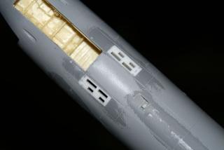

Compartimentele franelor aerodinamice nu se potriveau stralucit, si oricum nu stau deschise la sol... Asa ca am pus direct franele aerodinamice in deschizaturile fuselajului (dupa ce am pilit destul de mult)
Imagine atasata: _MG_1785.JPG
Am deschis niste evacuari, ca aratau cam ciudat doar figurate...
Imagine atasata: _MG_1791.JPG Imagine atasata: _MG_1792.JPG
Pentru a fixa piesele din interiorul prizelor de aer, am creat niste santuri cu o scula de gravat:
Imagine atasata: _MG_1795.JPG

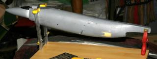

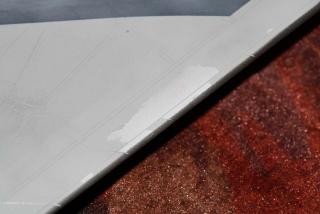

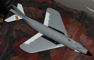

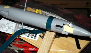

Am lipit burta, din aproape in aproape, ajutandu-ma de o chinga ca sa tin jumatatile apropiate.
Imagine atasata: _MG_1800.JPG

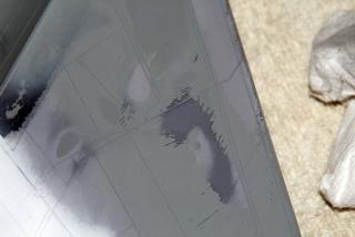

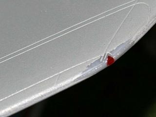

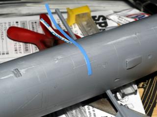

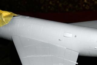

Si dupa chituire, uscare si slefuire am purces la regravarea liniilor de panou pierdute.
Imagine atasata: _MG_1801.JPG
Pentru regravare, am folosit banda de plastic Dymo si o lama de gravat de la Olfa.

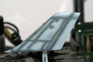

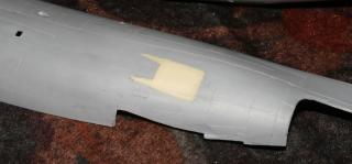

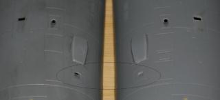

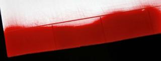

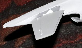

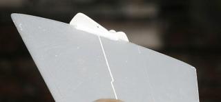

Un lucru care nu mi-a placut la kit e faptul ca are placile de la baza profundoarelor figurate pe fuselaj, destul de slab, desi ele sunt atasate in realitate pe profundoare
Cam asa arata in kit:
Imagine atasata: _MG_1886.jpg
Cam asa arata in realitate:
Pentru a le reface, am aplicat vopsea cu marker-ul pe marginea piesei figurata pe fuselaj, am presat o bucata de plastic si am obtinut o forma aproximativa, care a fost finisata pana la forma corecta.
Imagine atasata: _MG_1887.jpgImagine atasata: _MG_1889.jpgImagine atasata: monthly_03_2008/post-3-1205768996.jpgMG_1890.jpg]Imagine atasata: _MG_1891.jpg
Pentru a obtine si piesa de pe partea opusa, am lipit-o pe cea finisata de o bucata de plastic cu bada dublu adeziva, si am taiat pe contur.
Imagine atasata: monthly_03_2008/post-3-1205769095.jpg

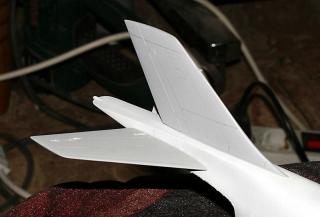

In final, arata cam asa:
  • Imagine atasata: _MG_1895.jpg
Postat 18 March 2008 - 09:25 PM

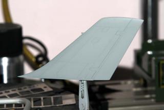

Am adaugat si benzile de fixare pe profundoare...
Imagine atasata: _MG_1903.jpg

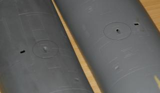

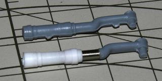

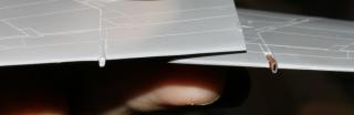

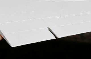

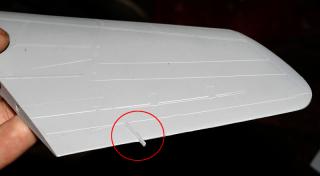

Am purces la modificari asupra aripilor... Intre eleroane si flapsuri ar trebui sa fie tevile de aerisire ale rezervoarelor din aripi...
Cam asa arata kit-ul:
Imagine atasata: _MG_1896.jpg
Cam asa arata realitatea:
Drept urmare, am decupat ce era prezent in kit...
Imagine atasata: _MG_1899.jpg
Si am inlocuit cu o teava de cupru aplatizata in menghina, si dupa aceea gaurita cu un burghiu foarte ascutit.
Imagine atasata: monthly_03_2008/post-3-1205868237.jpg
Imagine atasata: _MG_1902.jpg
Cam atat momentan... Scuze daca v-am plictisit :-)

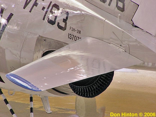

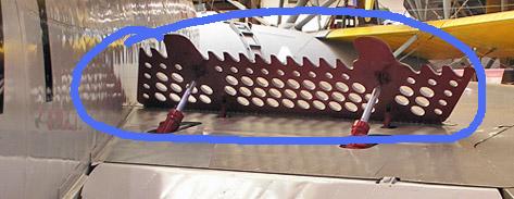

dar apare acea bucata de fier de pe aripa, cu multe gauri si o forma ciudata .... pare a fi "o frina de aer" sau ce e ?
Aceasta postare a fost editata de ikarus: 18 March 2008 - 09:32 PM
Postat 18 March 2008 - 09:37 PM
Vezi postareaikarus, la 18 Mar 2008, 21:30, a spus:
frumos lucrat pana acum !
Da, in poza este un spoiler. In mod normal (adica nu in muzee) spoiler-ul in cauza sta inchis la sol. Kit-ul da o piesa fotodecupata, care insa o voi aplica doar dupa vopsirea benzilor antiderapante pe aripa.
PS: oricum, respectivul spoiler, ca si alte cateva chestiuni tehnice, a fost adaugat ulterior inceperii productiei. Unele avioane il aveau, altele nu.
Am gasit o poza cu modex 210 din VF-61 "Jolly Rogers" care nu prezinta respectivele spoilere. 210 e unul din subiectele colii de decal-uri.
Aceeasi situatie este si in cazul dispozitivului de realimentare in zbor, adaugat ulterior productiei la -2M.

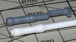

Dupa aproape 4 luni, am mai apucat sa mai lucrez cate ceva... M-am decis sa refac evacuarile de gaze si cartuse de la tunuri, ceea ce e dat in kit e penibil.
In kit arata asa:
Imagine atasata: _MG_3177.JPG
In realitate, situatia sta asa:
Am realizat prin stratificarea unor bucati de stiren formele corecte ale evacuarilor, iar piesa astfel obtinuta am potrivit-o intr-o gaura data in fuselaj in pozitia corecta.
Imagine atasata: _MG_3178.JPG
Am taiat/pilit/slefuit la forma, iar rezultatul e incomparabil mai bun fata de ceea ce exista in kit:
Imagine atasata: _MG_3187.JPGImagine atasata: _MG_3188.JPG
Mai ramane sa adaug deflectorul de gaze (tabla curbata dinspre exterior) dupa vopsire

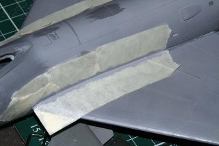

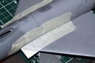

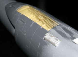

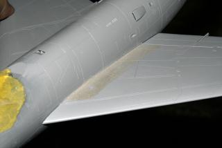

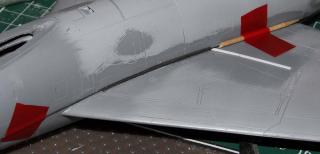

Am mai lucrat nitel, am inceput prin a chitui imbinarea dintre aripa si fuselaj. Pentru a nu distruge detaliile din jur, am folosit banda de mascare, pentru acoperirea golurilor MrSurfacer.
Imagine atasata: _MG_3192.jpgImagine atasata: _MG_3193.jpg
Pentru a figura banda de la imbinarea aripii cu fuselajul, am lipit o fasie de tabla de plumb, si folosindu-ma de o tija flexibila de otel de 0.5mm pe post de distantier, am taiat-o la dimensiuni.
Imagine atasata: _MG_3203.jpg

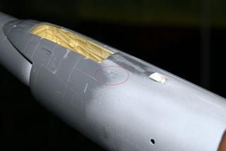

Dupa indelungi ezitari, am hotarat sa elimin tot ce are legatura cu spoilerele de la incastrarea aripii... N-am reusit sa gasesc nici o poza cu avionul care vreau sa-l fac (210) avand spoilere. Mai mult, in toate pozele, daca sunt prezente spoilerele pe un aparat, atunci respectivul are si dispozitivul de realimentare in zbor. N-am gasit in nici o poza spoilere fara dispozitiv de realimentare (sau invers)
Imagine atasata: _MG_3205.jpg
Pentru a figura zonele anti-derapante de la incastrarea aripii, am decis sa folosesc "Cast a Coat" de la SmallShop ( http://cammett.websd...orials/cast.htm )
Am mascat folosind banda de vinil portiunea pe care urmeaza sa aplic (mai putin busonul de la rezervorul din aripa)
Imagine atasata: _MG_3213.jpgImagine atasata: _MG_3214.jpg
Dupa aplicare, efectul obtinut e foarte realist, textura fiind foarte subtila.
Imagine atasata: _MG_3218.jpg

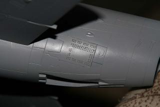

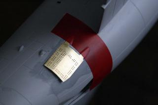

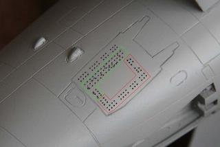

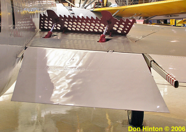

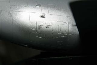

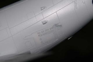

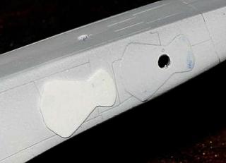

In timpul lucrului, am intalnit o problema neplacuta...
Franele aerodinamice, lipite in pozitia inchis, au necesitat mult smirghel ca sa arate decent. Asta insemnand ca trebuiesc regravate. Regravarea ar fi simpla, insa au o forma destul de complexa, iar materialele diferite din zona complica situatia (rasina + plastic). In plus, franele pe avionul real sunt pline de gauri, gauri pe care piesa din rasina le avea figurate sub forma de adancituri, si nici acelea prea adanci...
Ca sa impusc doi iepuri dintr-un foc, am decis sa imi fac din tabla de alama forma franelor, pentru a le putea grava mai usor, si in plus sa am si ghidaj pentru realizarea gaurilor. La 0.3mm, burghiul sare imediat daca nu e ghidat precis.
Forma exterioara a fost facuta prin decupare si pilire, iar gaurile pe o masa in coordonate, folosind pe post de burghiu un ac de otel. Ce a iesit, se vede in poza de mai jos. Ca sa va faceti o idee, dimensiunea piesei este de 21mm x 12mm
  • Imagine atasata: _MG_3222.jpg

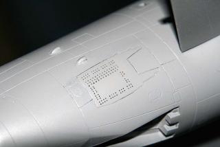

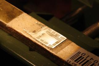

Postat 31 July 2008 - 01:48 PM
Am finalizat tabla care o voi folosi drept 'model' prin ajustarea gaurilor cu un burghiu de 0.3mm (find deja realizata gaura, a trebuit doar finisata), si am eliminat bavurile rezultate in urma operatiunilor cu o pila fina...
Pentru regravare, am trasat in 2 faze pentru a putea tine forma perfect fixa, asigurand-o cu banda adeziva in fiecare capat, succesiv.
Imagine atasata: _MG_3227.jpg
Dupa ce am terminat si am finisat gravarea, am trecut la gaurire. De ce mi-era frica n-am scapat, evident. Initial(adica atunci cand m-am apucat de avion) am incercat gaurirea direct pe piesa, folosind adanciturile pe post de ghidaje. Pana m-am prins ca e o solutie proasta, apucasem deja sa gauresc 1 frana si jumatate din cealalta.
Dupa ce mi-a venit ideea cu matrita pentru gauri, a trebuit sa umplu gaurile precedente, operatiune extrem de anevoioasa, fiind foarte mici in diametru. In unele parti a iesit OK, dar in altele, acolo unde noile gauri au nimerit pe marginea uneia vechi, au aparut probleme.
Imagine atasata: _MG_3231.jpg
Dupa cum se vede si din poza, in zona de jos unde nu apucasem sa realizez gaurile initial, lucrurile au mers excelent. Insa in partea de sus, unde gaurisem deja anterior si a trebuit umplut, situatia nu e prea roza. Inca stau sa ma gandesc cum sa fac sa le umplu, in cazul asta am incercat cu MrSurfacer dar n-a fost suficient se pare.
