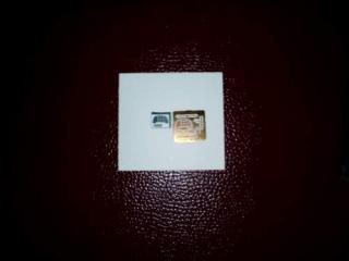

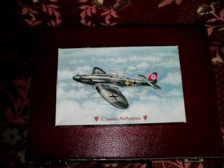

cutie
  • Imagine atasata: he_112_00.JPG

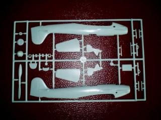

rama 1

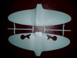

rama 2

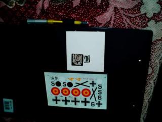

decal si ....cum le-o spune
:roll:

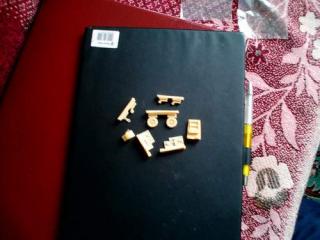

partile din rasina...

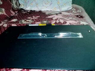

cupolele
problema este urmatoarea,tare mult imi doream sa fac un he-112 in culori romanesti dar cand am deschis cutia mi-am dat seama ca acest kit ii versiunea cu o singura teava de esapament pe fiecare parte a fuselajului si nu varianta pe care am avut-o noi in dotare,oare a-si putea sa-l modific :roll:
daca nu va trevui sa incerc sa ma scap de el.... :cry:
  • Imagine atasata: he_112_06.JPG

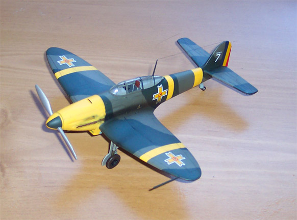

PS. Swanny, congrats for the model ! According to the color pics, you would have to work a little on the yellow cowling, the edge of the radiator wasn't yellow but pale blue/gray.

aceste poze le cunosc,pe mine ma intereseaza procedeul de lucru de a obtine tevile de esapament si mai vreau sa-i lucrez si un colimator deoarece in kit nu este prevazut....
si cu ce ma intalnesc pt prima data ii partile transparente,cupola care nu prea stiu cum ca o tai,poate si de asta is date 2 ca in cazu taieri uneia gresit sa ai schimb... :roll:

Postat 08 June 2005 - 06:30 PM
Da Mave, de aceea se dau doua, ca sa ai ce strica, pe una sa-ti faci mina! :-D :-D
Sa vorbim serios acum, intr-adevar una este de rezerva! Ca sa o tai, ai nevoie de un cater ascutit bine nou. Pui cupola pe un suport si tai pe conturul bazei. Apoi cu un foarfece bine ascutit tai exact pe conturul cupolei. Unii recomanda, inainte de "operatie", umplerea cupolei cu Blue-Tac sau plastilina, pentru marirea "rezistentei".
