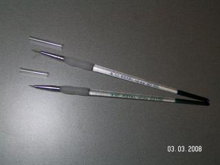

La Hanul cu Tei se gasesc asemenea pensule. Vi le aduc in atentie pentru ca mi-am luat una si apoi m-am intors si mi-am mai luat 4.
In poza vedeti doua - primele. Cea cu capat albastru e sintetica si e buna. Cea cu capat verde e cu par natural si mie nu mi-a placut. E mult prea moale parul.
Vi le recomand cu caldura pe cele sintetice cu urmatoarele "tip's-uri". Nu va luati dupa numerele scrise pe coada. Luati-va grosimea de pensula de care aveti nevoie (la ochi). Eu am doua nr. 4 care arata total diferit.
Mai sunt si late si bineinteles multe alte firme de pensule. Dar astea eu maner de cauciuc si coada transparenta si palnia in care sunt prinse firele e foarte bine finisata.
Locul e: Hanul cu Tei, cum intrati dinspre lipscani pe partea dreapta a pasajului pe la mijloc.
Pretul este in jur de 11 lei (siu mai ieftine si mai scumpe in f. de dimensiuni).
Supces si cascati ochii si la alte materiale!

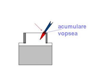

La curatatul pensulei mai trebuie adaugat ceva, adica nitica ...tehnica. Vopseaua are tendinta de a se acumula la radacina pensulei. Daca nu este scoasa de acolo se va intarii, iar in timp pesula se "zbirleste". Pentru a curata vopsaua din acel loc, clatesti pensula in diluant, dupa care o apesi cu radacina de marginea borcanelului. Repeti operatiunea asta de mai multe ori pina nu mai ies nimic. (ca sa vezi cam de cite ori trebuie facut acest lucru la o curatare, inmoie pensula in vopsea rosie, las-o citeva zeci de secunde sa se usuce, apoi spal-o, intii obisnuit, apoi apasa radacina de margine borcanului ;-) )
Dupa curatre pesnula se sterge obligatoriu cu o cirpa curata!!!
