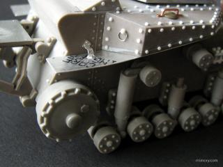

Postat 23 July 2008 - 01:20 PM

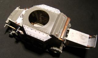

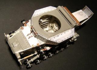

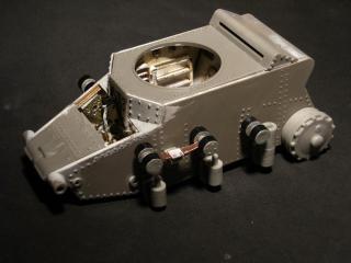

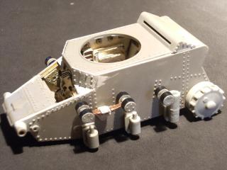

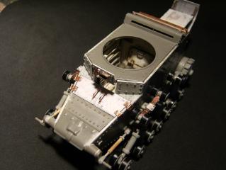

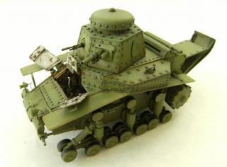

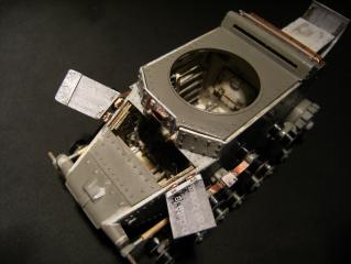

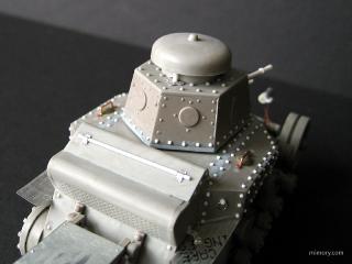

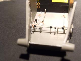

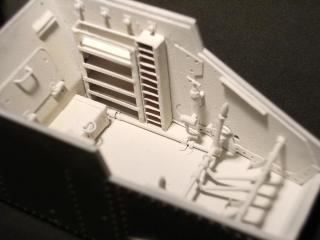

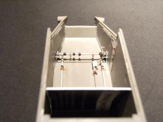

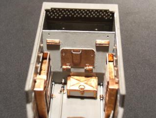

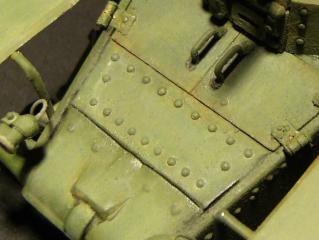

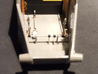

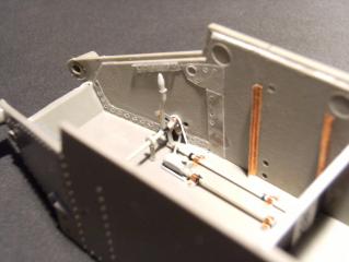

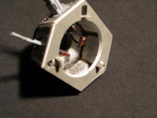

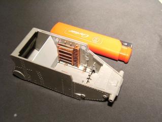

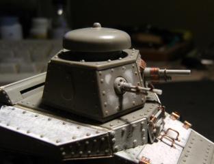

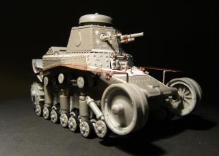

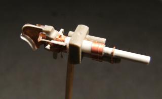

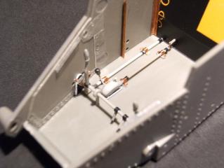

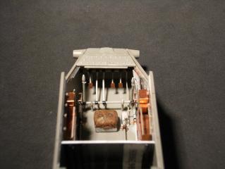

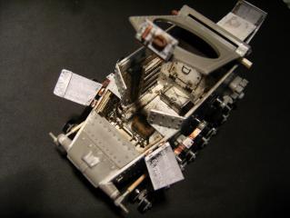

A urmat apoi,putina munca pentru reprezentarea obloanelor de acces,care mai au de suferit mici modificari si de adaugat pe interior mecanismele de zavorare.
va mai urma refacerea celui cu deschidere verticala,dupa care urmeaza,probabil turela.
Cam asta a iesit :
Imagine atasata: trape_acces_1.jpg
Dreapta aproape gata :
Imagine atasata: trape_acces_4.jpgImagine atasata: Trape_acces_3.jpg
Aceasta postare a fost editata de AdiP: 23 July 2008 - 01:23 PM

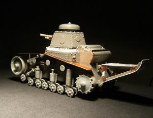

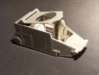

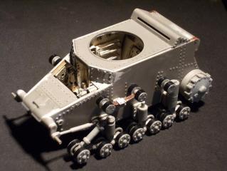

#82 Useril este offline   AdiP
Postat 23 July 2008 - 01:26 PM
Vedere 3/4 si fata :
Imagine atasata: Ansamblu_trape_inchis.jpg Imagine atasata: Trape_final_fata.jpg
#83 Useril este offline   AdiP

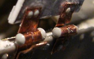

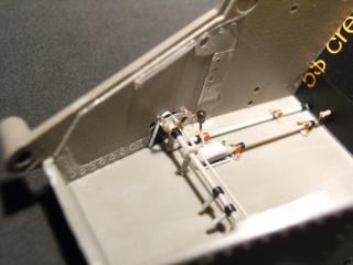

Postat 23 July 2008 - 02:08 PM

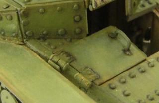

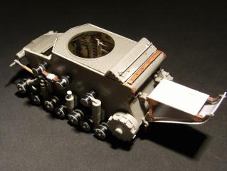

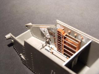

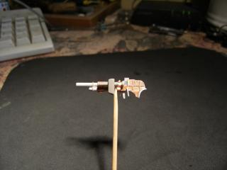

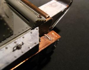

Cam asa arata balamalele :
Imagine atasata: Trape_acces_6.jpg

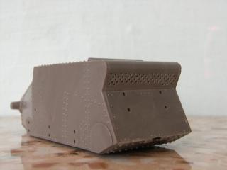

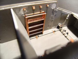

imagine de ansamblu spate:
Imagine atasata: Ansamblu_1.JPG
Aceasta postare a fost editata de AdiP: 23 July 2008 - 02:18 PM

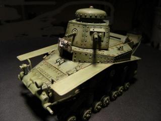

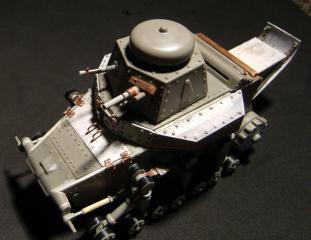

#84 Useril este offline   AdiP

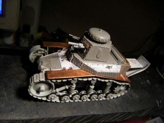

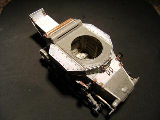

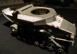

Postat 23 July 2008 - 07:43 PM

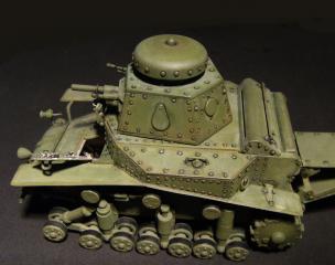

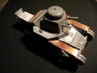

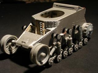

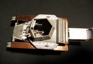

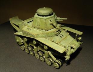

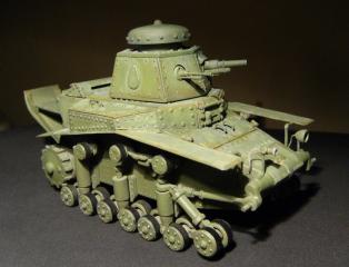

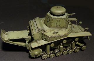

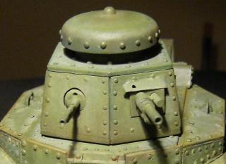

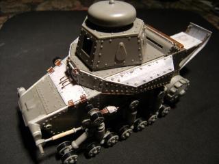

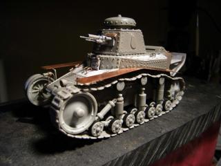

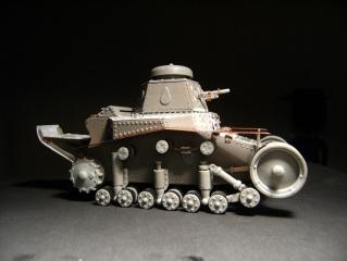

Inca 3 poze de ansamblu si ma opresc ,cel putin deocamdata.
-Pareri,sugestii, rosii ... :shiftyninja:
Imagine atasata: Sus__inchis.jpgImagine atasata: Sus_deschis.jpg
Imagine atasata: trape_acces_final_inchis.jpg

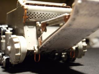

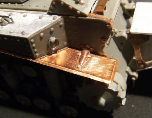

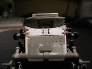

#85 Useril este offline   cartula
Postat 23 July 2008 - 07:47 PM

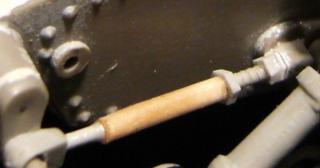

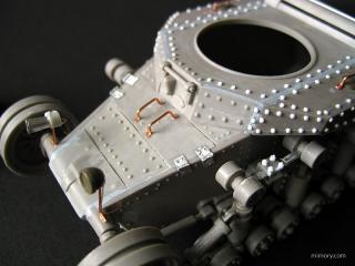

Vezi postareaAdiP, la 23 Jul 2008, 12:37, a spus:

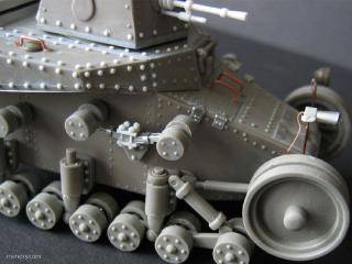

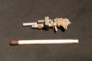

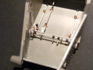

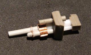

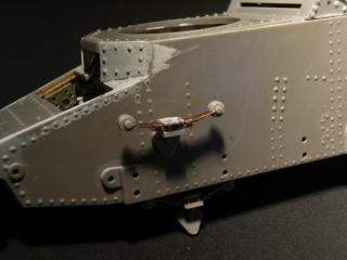

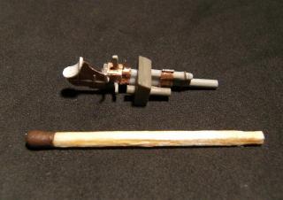

Am inlocuit cei doi tiranti,de fapt,cele doua elemente aveau rolul de a intinde senilele,prin strangerea sau destrangerea piulitelor de la capatul dinspre spate.
Am incercat reprezentarea filetelor, avand in vedere metoda lui Vali, insa cum nu am avut o piulita atat de mica pentru a forma filete la scara asta,a trebuit sa improvizez un "melc" care prin vopsire, sper ca va da efectul de pas marunt al acestuia.
Asta a iesit :
O sugestie referitor la reprezentarea filetelor, care da rezultate faine.
Folosind o sarma de diametru potrivit, bobineaza zona unde vrei sa reprezinti filetul. Prin alegerea pasului si a inclinatiei cu care faci bobinarea, poti reprezenta o varietate de filete, dupa preferinte.
Dupa aplicarea sarmei, e suficient sa pensulezi cu atentie zona cu vopsea, astfel incat vopseaua sa intre intre sarma si bara.
Ideea e sa folosesti o sarma suficient de subtire, altfel o sa arate a arc.

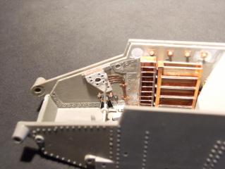

#86 Useril este offline   AdiP
Postat 23 July 2008 - 08:29 PM

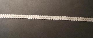

Am inteles,cam asa ceva am folosit in imaginea de mai jos,insa nu la scara 1/35 ci 1/72.
Imagine atasata: arc.jpg
Am incercat si ceea ce spui tu (de proba),dar piesa vopsita arata tot a arc,din cauza firului care -logic- e rotund in sectiune.
Sarma folosita a fost de 0.08, insa tot nu a dat prea bine ,din pacate.
Am primit acum 15 minute pe PM, un pont, care pe viitor cu siguranta il voi folosi.
Avand in vedere metoda "furata" de la Vali, din topicul "Un drac rosu..."cu folosirea unei piulite conforme diametrului barei de plastic, mi s-a sugerat ideea folosirii de piulite "recuperate" de la telefoanele mobile, pe acolo gasindu-se asa ceva,la diametre mici si foarte mici.
Asa ca -aviz amatorilor !
-Luati telefoanele si dati cu ele de pamant !!! :shiftyninja:

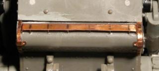

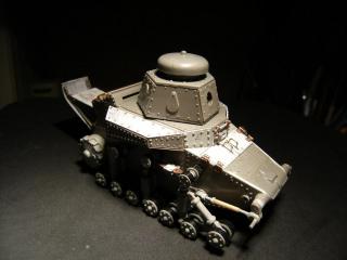

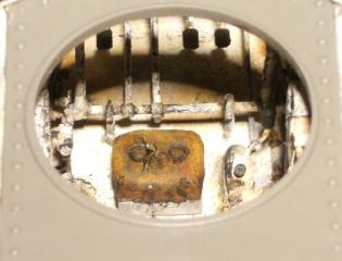

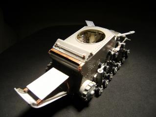

#87 Useril este offline   AdiP

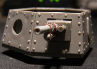

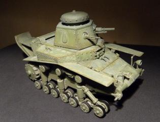

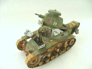

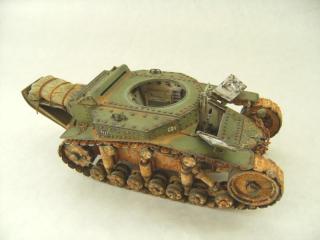

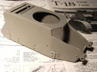

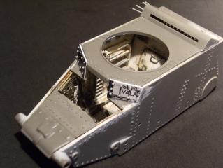

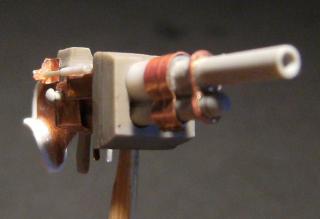

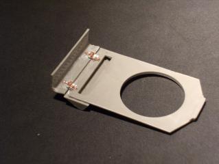

Postat 27 July 2008 - 10:03 AM
Salut !
Am mai lucrat putin, ma rog, putin ca evolutie ,mult daca raportam ca timp:
- o zi si jumatate pentru o piesa mica. :shiftyninja:

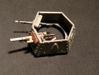

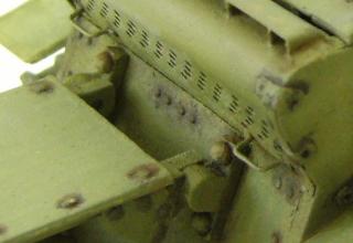

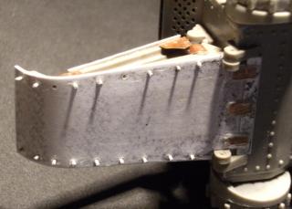

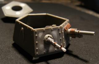

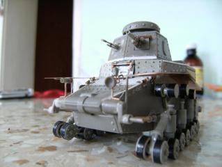

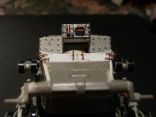

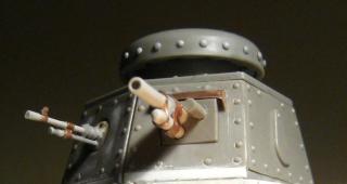

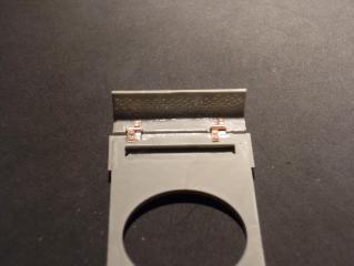

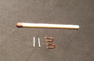

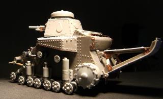

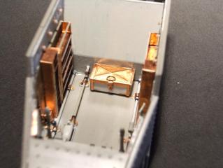

E vorba de oblonul frontal.Cam asta a iesit :
Imagine atasata: Oblon_1.jpgImagine atasata: Oblon_2.jpg
Imagine atasata: Oblon_detaliu.jpg

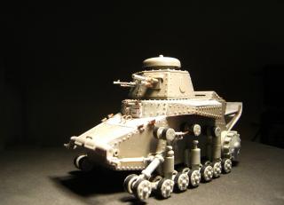

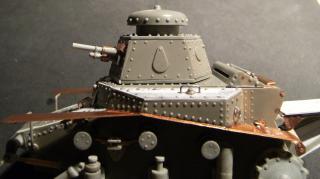

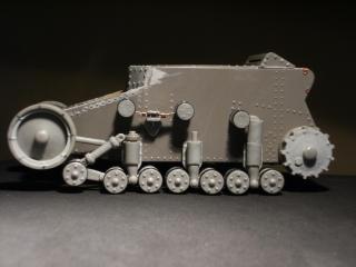

#88 Useril este offline   AdiP
Postat 27 July 2008 - 10:08 AM

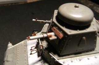

Imagine atasata: Oblon_fata_1.jpgImagine atasata: Oblon_vedere_fata.jpg
#89 Useril este offline   AdiP
Postat 27 July 2008 - 10:14 AM

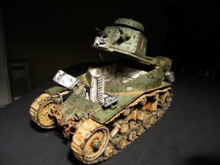

Imagine atasata: Amsamblu_inchis.jpg
Imagine atasata: Ansamblu_deschis.jpg Imagine atasata: Vedere_deschis_fata.jpg

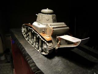

#90 Useril este offline   AdiP

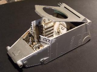

Postat 27 July 2008 - 10:17 AM
Imagine atasata: Ansamblu_deschis_fata_2.jpgImagine atasata: Vedere_dreapta_final.jpgpg]
Cam atat, deocamdata.
Aceasta postare a fost editata de AdiP: 27 July 2008 - 10:19 AM
#91 Useril este offline   alaur
  • Postari: 738
  • Inregistrat: 07-February 07
Postat 27 July 2008 - 12:45 PM

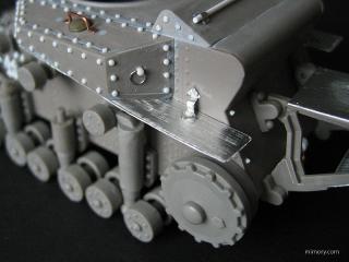

Nu ne dai si noua ceva poze de pe "linia de fabricatie nituri" ?
Deasemenea niste informatii despre tehnologia de fabricate a lor ("oteluri" folosite, temperaturi, timpi, tratamente :lol: [termice] si ce mai crezi ca ar fi folositor).
Daca ne dai si tehnologia de montaj (formarea capului dupa introducerea in gaura) se cheama ca vom avea un tutorial de fabricatie si montaj nituri modelistice iar umanitatea (sau cel putin comunitatea) iti va fi vesnic recunoscatoare.
Cat despre realizarea de pana acum: TE URASC !!! :lol: :lol: :lol: :shiftyninja:
#92 Useril este offline   Z-mare
Postat 27 July 2008 - 02:22 PM
Treaba cu niturile e destul de simpla ( :shiftyninja: ). Intr-o folie de aluminiu (de grosimea celor folosite nu demult in tipografii), cu un dorn potrivit, se fac adincituri pe dimensiunea/forma niturilor. In acestea se toarna rasina, urmarind ca pelicula ramasa pe folie sa fie cit mai subtire posibil. Dupa uscare, se scoate folia si de decupeaza niturile. O alta ar fi urmatoarea. Intr-o tabla de cupru sau aluminiu mai grosuta (nitel mai groasa decit cea de la PE), se face o gaura pe dimensiunea nitului. Se ia un rest de rama de stiren, se incalzeste usor si se impinge in gaura. Pe partea cealalta iese un nit rotund.
AdiP, o realizare de exceptie!!!
Aceasta postare a fost editata de Z-mare: 27 July 2008 - 02:23 PM

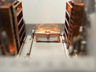

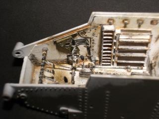

#93 Useril este offline   Ahmed
  • Postari: 989
Postat 27 July 2008 - 03:32 PM

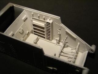

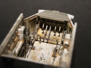

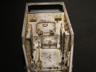

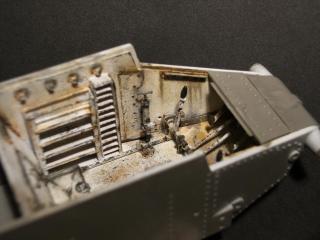

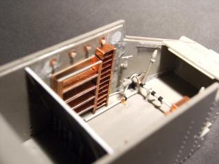

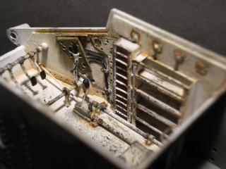

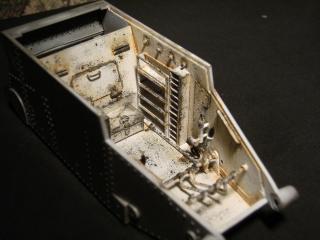

Excelenta uzura la interior, spune-ne si noua cum ai produs-o.

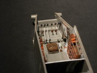

#94 Useril este offline   Longinus

Din metoda cu rasina turnata pe folie de aluminiu iti vor rezulta doar capete de nituri (probleme mari cu inlaturarea surplusului de pe folie). :shiftyninja:
Din culee doar incalzita si impinsa printr-o gaura nu cred ca vei obtine vreo piesa care sa semene cu un nit. Scuze pentru neincredere !
Eu intreb de nituri asa cum le fabrica si foloseste AdiP.

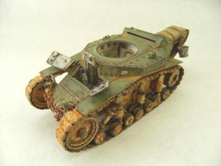

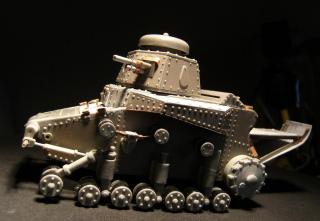

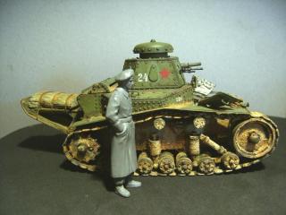

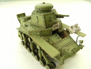

Titanica munca! Cel mai corect pentru ce ai realizat trebuie sa fie expunerea lui fara sa-l mai vopsesti! Ai in el o intreaga scoala de Schracth Build! Felicitari pentru munca depusa! :lol:
Sa te tina puterile pana la sfarsit si sa-l vedem integral construit! Nu-l mai vopsii! Parerea mea! :shiftyninja:
