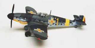

poate te ajuta pozele astea!
  • Imagine atasata: ibes_bf109_06.jpg
  • Imagine atasata: prserbanescu2.JPG

O poza cu Me-ul G-6 a lui Serbanescu din cartea lui Denes Bernad
  • Imagine atasata: Serbanescu2.JPG

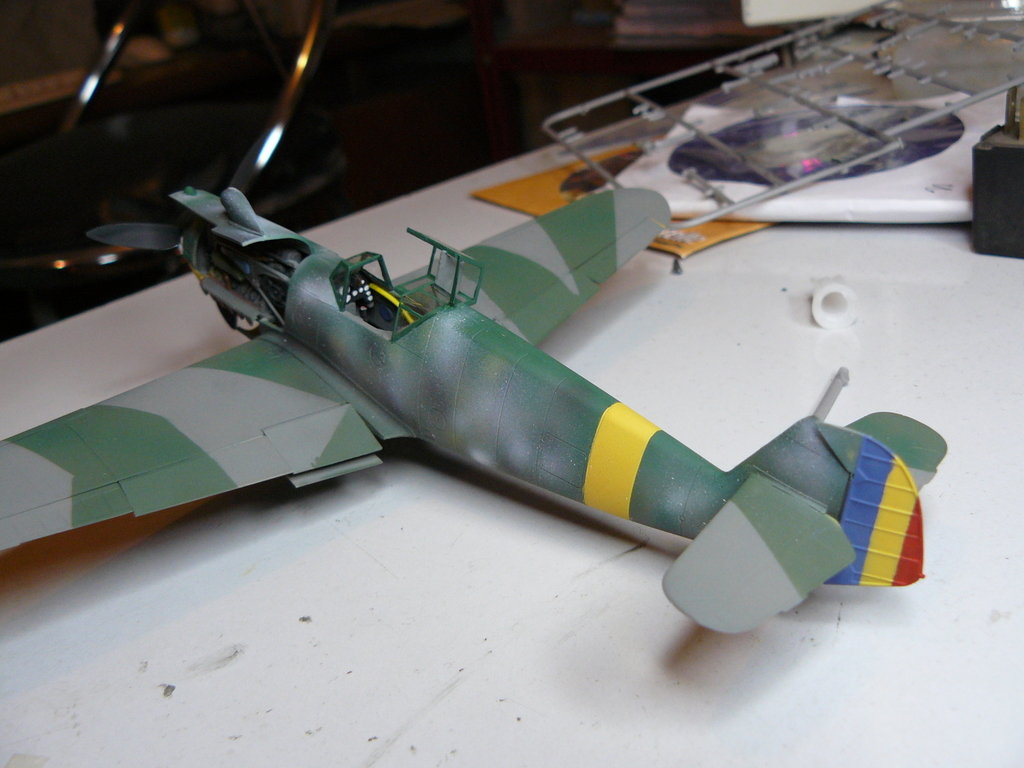

Postat 05 May 2008 - 12:54 PM
elicea: voi pune una mai lata decat a lui f2
radiatorul: am unul mai mare decat cel din kit
parbrizul: am eliminat triunghiurile laterale de sub el,si blindajul exterior de la f2...urmeaza sa-i ingros ramele
prizele de aer: mai trebuie sa le lipesc
locasurile trenului de aterizare sunt gata taiate, asa a venit kitul.

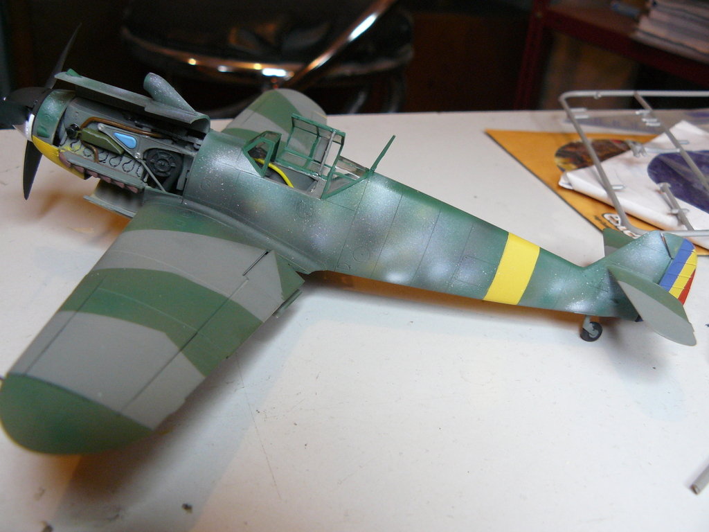

Postat 05 May 2008 - 10:26 PM

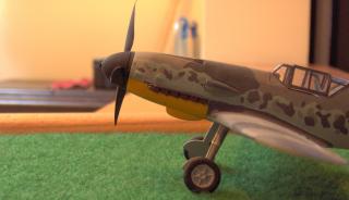

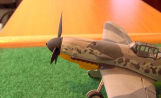

pai am adaugat cu un ac niste chit ... dar mam cam chinuit :pardon:
  • Postari: 12711
Postat 06 May 2008 - 07:36 AM
E bine, dar trebuie facute citeva corectii.
Referitor la vopsire, din cite stiu eu avionul era in RLM 74/75/76, ori ce vad nu prea seamana.
Elicea nu este vopsita in negru, ci RLM 70.
  • Imagine atasata: 63617_2.jpg
