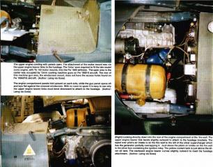

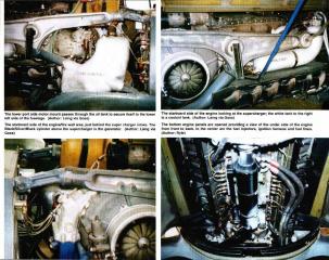

de curand m-am apucat si eu de repsectiva macheta...per ansamblu pare destul de bine facuta...oricum eu am sa ii adaug ceva detalii in plus.Am inceput cu motorul..care nu prea are multe detalii,am facut rost de ceva documentatie,insa partea din spate a motorului nu prea apare pe niciunde,iara culorile conductelor care abia le-am dedus de prin schite lipsesc total...asa ca ..va rog mult...daca aveti ceva documentatie cu motorul jumo 213.....astept
  • Postari: 4981
Postat 15 May 2008 - 09:40 PM
Imagine atasata: 69.JPGImagine atasata: 72.JPG
Asta am gasit in "Yellow 10 - the story of the ultra rare fw0190D13"
  • Postari: 4981
Postat 15 May 2008 - 09:43 PM
Culori ar fi in Squadron Walkaround:
Imagine atasata: Pict0059.JPGImagine atasata: Pict0060.JPG
Nu stiu in ce masura ce e sub capota unui D13 se potriveste cu ce e prin D9, dar e un inceput
