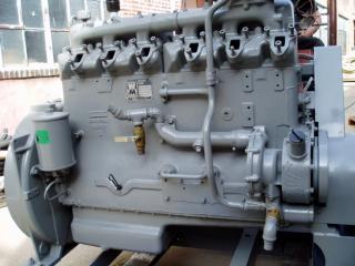

Au pus un WAUKESHA 145GZ, 6 cilindri in linie pe benzina, 210 CP la 2100 rpm (motor introdus in productie in 1940 si folosit la masinile de pompieri, autobuze, alte vehicule militare produse de Allis-Chalmers; cunoscut ca WAUKESHA F817G
Imagine atasata: WAU___F817G.jpg
se foloseste si in prezent la compresoare de gaz in industria petroliera si la generatoare de energie electrica).
Imagine atasata: WAU___F817G__1.jpg Imagine atasata: WAU___F817G__2.jpg

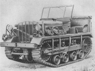

Aceasta noua configuratie a fost denumita T9E1, apoi testata si standardizata ca M4 High Speed Tractor in toamna lui 1942.
Imagine atasata: 01._m4hst03.jpg
M4 alaturi de M5, M6 si M8A1 (M8 simplu fiind doar un concept) fiecare cu variantele lor, au constituit o adevarata familie de “hamali” ai artileriei americane (si nu numai) pana aproape spre anii ’70.

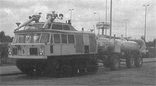

Ba chiar au fost facute unele conversii pentru utilizare in scopuri civile ce au fost utilizate pana spre anii '80.
Imagine atasata: M4_civil_1.JPG Imagine atasata: M4_civil_2.JPG

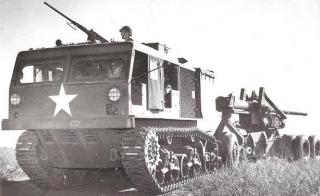

M4 a fost probabil unul dintre cele mai renumite in intreaga familie a tractoarelor rapide ale armatei SUA.
Asa cum am vazut mai sus, M4 a fost introdus in fabricatie in urma testelor cu modelele experimentale T9 si respectiv T9E1. Productia a inceput in martie 1943.
M4 a fost elaborat cu scopul precis de a fi folosit la tractarea pieselor grele de artilerie.
S-a plecat de la necesitatea de a usura si uneori chiar de a face posibila manevrarea in teren greu a tunurilor antiaeriene de 90mm (derivat din M1918) si respectiv 3 toli, tunului M1 / M2 (dupa 1945) de 155mm "Long Tom" sau obuzierelor M1 / M2 de 8 toli (203mm) si respectiv M1 de 240mm (M1918).

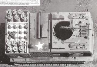

Pe langa echipamentul tractat erau transportate munitia si echipajul de deservire a acestuia.
Imagine atasata: 035.jpg Imagine atasata: 043.jpg
Imagine atasata: m4_tractor_01_of_15.jpg Imagine atasata: m4_tractor_03_of_15.jpg

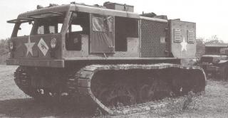

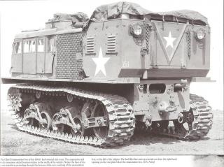

Field Artilery Board (institutie ce monitoriza performantele reale ale echipamentelor militare de artilerie atat prin teste proprii cat si prin observatori trimisi pe toate fronturile), in urma testelor si observatiilor, ajunge la concluzia ca se impune modificarea sistemului de rulare in sensul folosirii unor senile mai late in vederea micsorarii presiunii pe sol a tractoarelor M4.

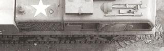

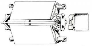

Se adopta solutia montarii unor extensii "cioc de rata" peste piesele de conectare a zalelor senilei.
Imagine atasata: 026_.jpg Imagine atasata: 032_.jpg
Aceasta solutie duce la majorarea latimii senilei (16 9/6" / 42cm) cu 7" (178mm).
Ca si consecinta, se impune departarea sistemului de suspensie-rulare de "coca" vehiculului pentru a face posibil montajul extensiilor pe muchiile interioare ale senilelor. Astfel, apar ca evidente la o prima observare, latimea majorata a aparatorilor senilelor si a barei de protective frontale. Nu acelasi lucru se intampla cu compartimentul de transport al munitiei.
Imagine atasata: 028_fend.jpg Imagine atasata: 034_W_fend.jpg
Latimea vehiculului se majoreaza astfel cu 14" (356mm).
Trebuie mentionat ca in practica nu se montau intotdeauna extensiile pe ambele parti ale senile, considerandu-se uneori suficiente cele montate doar pe exteriorul acesteia.
S-au facut teste chiar si cu extensii doar pe o singura parte constituite din…………blocuri de lemn.
Imagine atasata: 037_wood_track.jpg

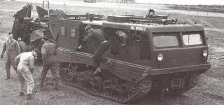

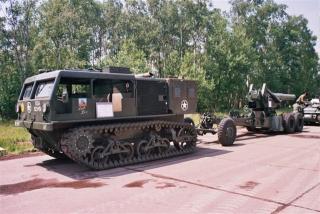

Postat 29 May 2008 - 09:38 PM

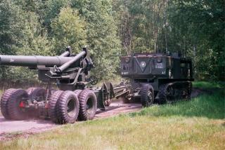

In 2 dintre poze,trage dupa el un obuzier:un M115 de calibru 203 mm.Cea color este din zilele noastre?vreau sa spun recenta?

Ca o curiozitate: in poza cu M4 cu "fuste" peste senile, este tractat un tun AA de 90mm dar compartimentul de transport al munitiei este cel de Clasa B pentru 155mm / 8" / 240mm (detalii mai tarziu in descrierea lui M4)

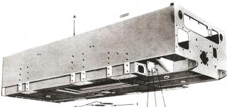

Sasiul de tip cheson
Imagine atasata: cheson_1.jpg
il putem intalni in doua variante:
- model timpuriu – caracteristica principala: placa verticala spate cu o singura deschidere larga / caracteristica secundara: lipsa sistem de remorcare pe placa frontala inclinata
- model tarziu – caracteristica principala: placa verticala spate cu deschideri separate pentru gura de alimentare cu combustibil, acces la troliu si iesire cablu de tractiune / caracteristica secundara: prezenta sistem de remorcare pe placa frontala
Imagine atasata: cheson_2.jpg

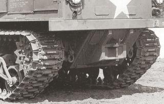

Trebuie precizat ca doar sistemul de remorcare fata nu face o diferenta certa intre cele doua tipuri de sasiu deoarece acesta a fost montat pe sasiul tarziu abia dupa productia unui numar de aproape 300 de astfel de sasiuri; deci, la o privire din fata, un tractor fara acest sistem de remorcare poate fi cu sasiu atat timpuriu cat si tarziu (trebuie o vedere din spate) in timp ce unul cu acest sistem are cu siguranta un sasiu tarziu.
Imagine atasata: front_1.jpg

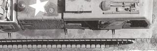

Pe sasiu se gaseste montat intregul sistem de rulare/suspensie modificat in functie de tipul tractorului; asa cum am mai mentionat, pentru tipul M4A1 era necasara departarea de sasiu a sistemului de rulare pentru a face loc extensiilor "cioc de rata" montate la senile.
Sistemul de rulare este compus (pe fiecare parte) dintr-o roata dintata motoare, doua boghie articulate cu cate doua roti de rulare si suspensie HVSS (Horizontal Volute Spring System), doua role de ghidare-sustinere a portiunii superioare a senilei, o rola de intoarcere cu sistem de intindere a senilei si bineinteles o senila.
Senilele folosite erau:
- din otel:
T49-cu 3 bare perpendiculare pe directia de inaintare; dotarea timpurie si cea mai intalnita; senile ce proveneau, impreuna cu roata motoare de la tancul M4 Sherman
T54E1-otel profilat cu model"chevron" [\___/]; dotare timpurie si mai rar intalnita (cel putin in poze de epoca)
- cu blocuri de cauciuc:
T48-elemente de cauciuc profilate "chevron" [\___/];
T51-elemente de cauciuc plate; in general la vehiculele de garnizoana ce se deplasau in/intre localitati, pe sosele sau drumuri amenajate.

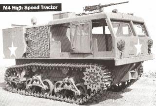

Imagine atasata: senile.JPG
Senilele erau interschimbabile si bineinteles ca in utilizare vom putea gasi oricare tip de tractor cu oricare tip de senila; in clasificarea data de mine mai sus este data preponderenta la livrarea din fabrica a senilelor montate pe tractoarele M4.
Asa cum am mai mentionat, la modelul M4A1 se utilizau extensiile "cioc de rata".
Imagine atasata: extensie.JPG
Vreau sa fac o precizare intrucat am auzit unele expresii de genul "senile d'alea din chevron" ca si cand ar fi vorba despre un material:
- de fapt, termenul "chevron" defineste un model in forma literei V sau zig-zag. Este folosit ca atare in denumirea gradelor militare (acele "petlite" in forma de /\ care se cos pe hainele militare).
Imagine atasata: monthly_06_2008/post-433-1212755108.jpg Imagine atasata: monthly_06_2008/post-433-1212755086.jpg
In cazul de fata, dupa cum se vede, senilele au un profil de forma
\__/

CAROSERIA
Caroseria sete impartita in 3 compartimente distincte:
1] – Cabina vehiculului. Este la randul ei impartita in doua zone:
- cabina soferului in care aveau loc soferul si 2 membri ai echipajului
- compartimentul echipajului – doua banchete fata in fata pe care incapeau 8 persoane

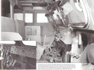

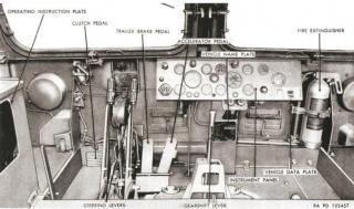

In cabina soferului, pe langa sistemele de control al vehiculului (leviere directie, pedale,schimbator viteze, tablou de bord, diverse manete si comutatoare) mai gasim amplasate manerele de deschidere a trapelor de aerisire (sub bord) si cele de deschidere a parbrizelor, stingator de incendiu, un suport pentru arma din dotare a soferului situat deasupra parbrizului si, langa usa de acces a soferului, o cutie de munitie pentru mitraliera de 12,7mm. Pe "consola centrala" se afla amplasata placuta de identificare a vehiculului (in unele cazuri, mai exista si o alta placuta mai mica fixata in dreapta-jos pe panoul de bord); o alta placuta cu instructiuni se afla amplasata pe peretele frontal in dreptul levierelor de directie. Pe cutia cu munitie se afla o alta placuta cu punctele de gresare si alte instructiuni.
Imagine atasata: 02_Bord_1.jpgImagine atasata: 02_cab_1.jpg

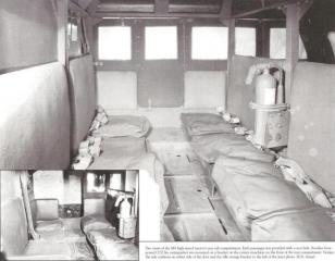

In compartimentul echipajului, pe peretele anterior este amplasat un stingator de incendiu, pe cel posterior un suport pentru pusca iar pe plafon este deschiderea circulara de acces al tragatorului la mitraliera M2 Browning calibru 12,7mm (.50") montata pe acoperisul vehiculului pe sistemul de directionare circular M49C.
Imagine atasata: 02_cab_2.jpgImagine atasata: M2_machinegun.jpg
Banchetele au spatare acoperite cu piele iar sezutul format din perne de panza prevazute cu fermoar. In fiecare perna se afla cate o patura standard USArmy care constituie si umplutura acesteia.
Toate locurile sunt prevazute cu centuri de siguranta.

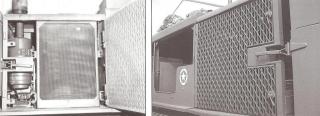

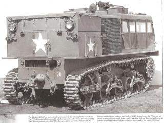

2] – Compartimentul motor.
Acest compartiment adaposteste motorul impreuna cu sistemul de transmisie (acesta continuandu-se pana sub cabina catre zona soferului sub care se afla sistemul diferential de transmisie catre rotile motoare), priza de putere pentru troliu (aflat in partea din spate, sub compartimentul de transport munitie), sistemul de racire al apei pentru motor si al uleiului pentru convertizorul de cuplu, rezervorul de combustibil si galeria de evacuare a gazelor de esapament (de remarcat aceasta galerie care este turnata cu aripioare pentru racire).
Imagine atasata: 03_engine_2.jpg
Lateralele acestui compartiment sunt constituite din doua grilaje pentru acces si aerisire montate pe balamale.
Imagine atasata: 03_engine_1.jpg
Aceasta postare a fost editata de alaur: 06 June 2008 - 04:34 PM

3] - Compartimentul de transport munitie
Compartimentul de transport al munitiei este o constructie din tabla in forma paralelipipedica deschisa la partea superioara. Pentru protectie, in loc de capac se folosea o prelata din panza. Aceasta constructie a suferit, de-a lungul perioadei de productie, mai multe modificari,in functie de necesitatile de transport al munitiei. Astfel, in functie de tipul constructiv al acestui compartiment, rezulta o noua clasificare a tractoarelor M4:
- Clasa A - destinat transportului munitiei (si tunurilor AA) de 3" sau 90mm. Deschiderea compartimentului se facea pe laterale prin doua trape ce lasau sa se vada constructia gen "fagure" a rastelului de munitie. Acest "fagure" era construit din platbanda de otel pentru munitia in "fiber containers" (un fel de carton impregnat si presat) sau din profil "L" (cornier) din otel in cazul containerelor metalice. In aceste rastele munitia statea in pozitie orizontala. In peretele aflat la spatele vehivulului se aflau inca doua trape de acces.
Imagine atasata: ammo_box_A.jpg
- Clasa B - destinat transportului munitiei (si tunurilor) de 155mm, 8" sau 240mm. Accesul se facea prin zona superioara si printr-o uta pe peretele posterior. Munitia era depozitata in pozitie verticala. Pentru usurarea manipularii munitiei, compartimentul era prevazut cu o macara demontabila. Variantele tarzii ale acestui tip de compartiment prezentau fante de ventilare in zonele laterale.
Imagine atasata: ammo_box_B.jpg
De mentionat ca aceste compartimente erau interschimbabile. Interiorul era vopsit in alb.
Imagine atasata: classA.jpgImagine atasata: classB.jpgImagine atasata: classB_up.jpgB_up.jpg]
