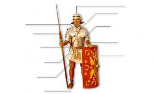

Alex, pana la urma astazi mi-am dat seama ca referinta mea a fost gresita sau poate mai putin intalnita.
Sa fiu sincer, nici nu prea imi place cum arata asa cu multe fulgere. In seara asta o sa dau jos vopsea si ma apuc din nou de desenat.
Daca ai tu un desen mai interesant te rog sa ma indrumesti. Altfel vreu sa vopsesc cu desenul ala standart, 2 coarne, cate2 fulgere pe sus si in jos..

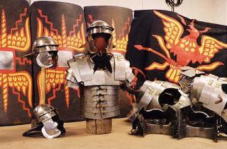

Postat 07 July 2008 - 10:04 PM
Alguhan-grozav-o treaba pe cinste,ca de obicei.Ceea ce ti-a aratat Crios sunt soldati din Legio XV Apolinaris
ce au fost stationati pe teritoriul Ungariei,de azi.
Ai putea la fel de bine,sa-l reprezinti pe legionar,ca facind parte din Legio V Macedonica sau XIII Gemina,ambele fiind prezente pe teritoriul Daciei ocupate-prima stationata la Potaissa,cea de-a doua la Apullum(Turda,respectiv Alba Iulia,de azi).Daca vrei o sa caut ceva material de inspiratie pentru tine.

Postat 07 July 2008 - 10:28 PM
Emblema Legiunii a V -a Macedonica(LVM):Imagine atasata: 100px_LegMacedEmblema.jpgunde se vede clar inscriptia "LVM" si mai jos"cohorta a sasea"
Postat 07 July 2008 - 10:47 PM
am reusit sa gasesc o poza,sper ca te ajuta in lucrarea ta-asa arata un legionar din Legio V Macedonica,in perioada stationarii in Dacia:
