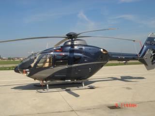

cine imi poate da o idee cum sa fac geamuri fumurii...
vreau sa fac elicopterul din imagine, si de asemenea, cum credeti ca as reusi sa scot culoarea aia? (ma refer la albastrunegru ala)
oare un albastru inchis cu negru ar merge? oricum, eu deja testez variante de combinatii, dar daca cineva crede ca stie o solutie mai buna, astept cu placere propuneri :-D

Nu am facut niciodata geamuri fumuri, dar cred ca ar merge Future cu putin Tamyia smoke (X-19) sau cu putina vopsea acrilica maro inchis de tot. Stiu ca 109 a incercat asa ceva (dar era vorba de auriu) si a tint.
In privinta vopselii numai Wurger te poate ajuta! Din cite imi aduc aminte, albastrul nu se amesteca cu negru, ci rosu si foarte putin negru.
Din cite stiu eu, Humbrol are o nuanta gata facuta, parca 15 Glos Midnight Blue. Ar mai merge si 104 Matt Oxford Blue sau 51 Ultramarine blue de la Revell. Si MM face o culoare pe care o recomanda pentru F-3, din pacate nu-i mai stiu codul, cred ca e vorba de 1772.

cred ca cel mai bine ar fi daca ai folosi niste film de la radiografii.

incearca Future + lac transparent Agama (vezi magazinul lui Pavel). Eu am folosit albastru pentru un geam de OSHKOH unde am amestecat Future +un strop din lacul transparent albastru in care am scufundat transparentele pentru a obtine tenta albastruie a parbrizelor si geamurilor.

Eu am reusit sa fac geamuri verzui la un Huey si un A6 Intruder folosind un marker. Dar e putin mai complicat, adica trebuie sa dai cu markerul fara sa apesi, sa dai uniform si cu o singura trecere. Cred ca asta ar fi solutia cea mai la indemana si mai usoara.

Tocmai ce ma uitam ieri in Cora la vopsea-spray auto si am vazut ca aveai si vopsea semi-transparenta neagra pentru stopuri si geamuri. Acum nu stiu cum reactioneaza cu plasticul nostru de machete...
