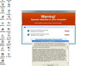

Mi-a aparut asta pe monitor, azi! Eu nu am instalat Antivirus XP 2008 ci BitDefender 8. Ce naiba e? Singurul lucru care l-am facut a fost instalarea unei noi versiuni mozila (aveam una mai veche si tot zicea sa o upgradez) si am instat verziunea in limba romana a Spybot-SD! Calculatorul vad ca merge bine, atita doar nu mai apare imaginea cu FW-ul pe care o aveam pe monitor.
Habar nu am de ce liceenta vorbeste sau ce vrea sa zica in Agreementul ala! Ma poate ajuta careva???
  • Imagine atasata: virus.JPG

Xp Antivirus 2008 Xp este un spyware.
Un link despre cum se poate scapa de aceasta problema
http://dblog.3ch.ro/2008/07/19/cumsa-scapi...antivirus-2008/
Si un remover pentru el.
http://www.2-spyware...ivirus2008.html

Eu am scapat de aceeasi treaba cu Superantispyware. Cauta si pe net ca sunt multe pozitii cu alti patiti...
http://www.2-spyware...tivirus-xp.html
http://www.removeadware.com.au/articles/xp...ntivirus%202008
http://www.kiguolis....ivirus-xp-2008/
http://www.windowsvistaplace.com/xp-antivi...spyware-removal

Incearca sa instalezi de aici http://www.2-spyware...ivirus2008.html Malwarebytes' Anti-Malware. Este acelasi lucru ca si in link-ul dat de Bill. E mai complicat sa scoti manual acest spyware, cel mai bine este sa folosesti un program ca cel de care vorbeam.

Mersi Bill, am descarcat programul tau iar sotia, mai mestera decit mine, a facut "curatenie". Imaginea de mai sus nu mai apare, parca si calculatorul merge mai bine. Cum spuneam imaginea nu mai apare, dar am aobservat ca pentru o perioada scurta de timp, dupa ce pornesc calculatorul, apare pentru o juma de secunda doar imaginea aia in care scrie Warning in chenar rosu.
Am mai observat ceva, acum nu stiu daca e de setare sau chiar s-a sters ceva, dar daca dau clic dreapta pe monitor si intru in sectiunea "properties" nu mai apar filele "desktop" si "Screen server", asa ca nu mai pot sa schimb imaginea de pe ecran (pe asta am cam rezolvat-o) si nici sa pornesc screen serverul. Se poate face ceva?

Incearca sa mai dai o scanare dupa ce faci "update" la baza de antivirusi a programului. Mie mi-a scos si acest troian care iti influenteaza wallpaperul si screensaverul.
Oricum iti recomand sa dai jos si sa scanezi si cu "Malwarebytes' Anti-Malware" care-i tot gratuit. Vezi postarea lui Teo.
