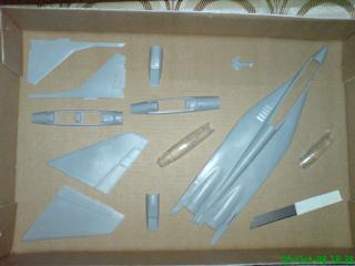

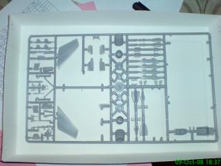

Aceasta este a doua macheta din colectia mea. Este un MiG-29UB FULCRUM 1:72 de la ParcModels.
Cam acesta este continutul setului...numai ca m-am bagat eu repede sa desprind unele piese
  • Imagine atasata: 2145b.jpg
  • Imagine atasata: DSC01186.JPG

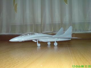

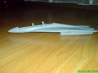

progresul meu pana acuma :

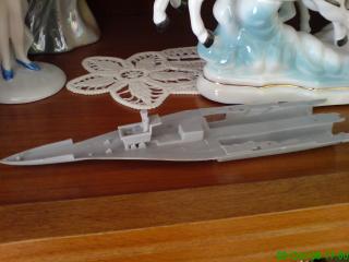

Postat 11 October 2008 - 12:38 AM

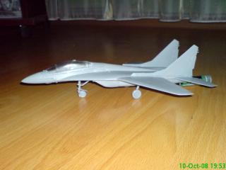

Postat 11 October 2008 - 12:43 AM

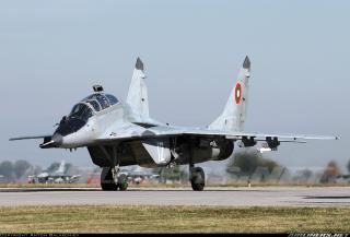

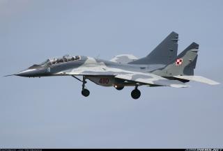

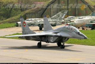

Atentie la motarea jambei de bot! Este pusa invers...
In alta ordine de idei preungirile derivelor nu sunt prezente la avionul cu dubla comanda, deci trebuie inlaturate.
Uite si niste poze lamuritoare pentru ambele probleme:
Imagine atasata: 1259757.jpg Imagine atasata: 1303429.jpg Imagine atasata: 1349691.jpg
Spor la lucru!

  • Postari: 12699
Postat 11 October 2008 - 06:44 PM
Cocpitul, cum ai sa-l vopsesti???? :friends:
Jamba e bine, verinul si rotile sunt invers montate!

S-ar putea sa fie doar una dintre iluziile mele optice :friends: dar
Cupola carlingii nu prea are legatura cu realitatea
E cam bombata

Postat 11 October 2008 - 08:08 PM
Intradevar pare cam bombat la cockpit dar asta e din cauza pozitiei din care te uiti la el. Acuma trebuie sa ii modific suportul rotii din fata ca abia acuma vad ce prostie am facut ...in sa nu am inteles ce greseala am facut cu carlinga din bot...nu prea stiu ce-i aia ca na... e a doua mea macheta ... Multumesc tuturor pentru sfaturi. Am sa postez cateva poze dupa refacerea greselilor

am observat ca modelul de dubla comanda de MIG-29 de la parc models are botul + cupola gresite ca forma. Arata mai mult a bot + cupola de f-15.
e doar parerea mea?
si, se poate face ceva sa arate mai bine? nu de alta dar am si eu un kit de asta si as vrea sa arate real.

Parerea mea este ca greseala porneste de la faptul ca ste folosita aceeasi forma pentru botul dublei si cel al simplei. eu am suprapus niste planuri si mi s-a confirmat ceea ce am banuit ochiometric din poze, si anume ca botul dublei are curba superioara mai mica decat simpla. Mai mult decat atat oricum botul machetei nu este exact ca forma nici pentru varianta de simla comanda.
@Z-mare intradevar doar verinul de escamotare si rotile sunt invers puse.

Alexu' ai dreptate. Este o machetă care se poate face şi simplă şi dublă. De aceea partea frontală este aşa cum este, un fel de medie a celor două avioane (dacă pot să spun aşa).
Lion, ar trebui ca tot ansablul trenului de aterizare faţă să-l roteşti cu 180 de grade. La macheta ta verinul de escamotare e chestia aia care vine de la jambă şi intră între prizele de admisie şi care ar trebui să fie, ca în poze, undeva sub carlingă.

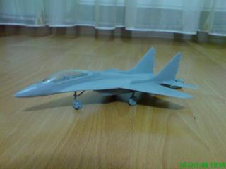

Tocmai am terminat prima corectare

Babacu a localizat bine verinul.
Mai exact verinul asta e un piston hidraulic care actioneaza asupra trenului la escamotare(bagare).
Si nu uita te rog de prelungirile derivelor.... :friends:
Uite ceva mai detaliat la avionul real:
Imagine atasata: 112_1293_IMG.JPG
