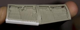

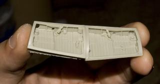

Prima miscare a fost sa fac loc pentru piesele compartimentului trenului de aterizare. Cum e dat in kit, grosimea fuselajului este de aprox. 4-5mm, in realitate insa era vorba doar de invelisul aparatului. A fost nevoie sa elimin foarte multa rasina din zona cu pricina, pentru a putea sa montez corect piesele.
  • Imagine atasata: _MG_5977.jpg
Postat 13 October 2008 - 09:46 PM
Dupa ce am terminat de frezat locasurile, (si de strans resturile de rasina de prin toata casa :friends: ), am trecut la potrivirea pieselor in vederea lipirii.
Surpriza cea mai mare am avut-o cand am descoperit motivul pentru care piesa de pe partea dreapta nu vroia sa se aseze corect de nici un fel. Din motive doar de cel care a facut matrita/masterul stiute, compartimentul dreapta este cu 5mm mai mic decat ar trebui (cel din stanga doar cu 1mm).

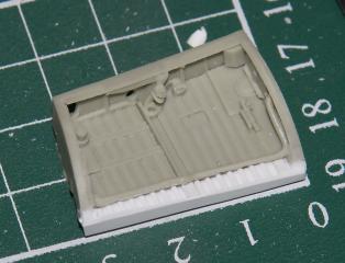

Am trecut la vopsirea cockpit-ului...Care oricum nu se potriveste in interiorul fuselajului, dar asta-i o alta problema. Au ceva grosime piesele, sper sa pot sa pilesc suficient dupa asamblare pentru a-l convinge.
  • Imagine atasata: _MG_5982.jpg

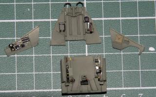

Am terminat de vopsit si panoul de instrumente.
In kit, nu vine cu decal-uri pentru instrumente, doar niste gauri... Am folosit niste decal-uri de la Reheat, care tocmai si-au serbat majoratul (pe ele scrie 1990 :dribble: ), si ca atare au dobandit multa independenta si personalitate. In final, a iesit acceptabil (evident, in realitate arata mai bine) :drinks:
Imagine atasata: _MG_5994.jpg

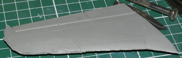

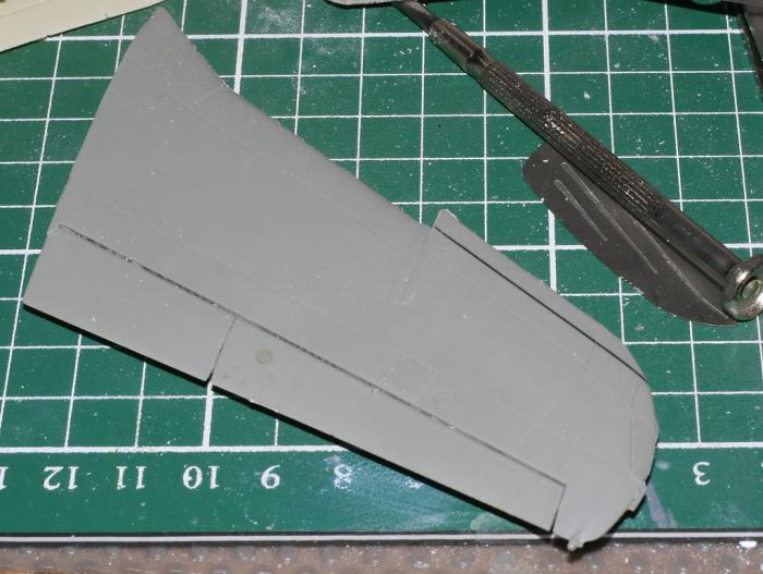

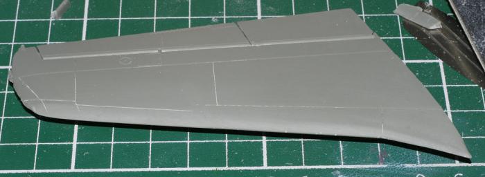

Am trecut la partea de conversie propriu-zisa din J29F in J29B. Adica la taiat si pilit rasina.
Aripa de B nu avea extensia la bordul de atac, si nici cutitul aerodinamic. Asa ca au trebuit taiate:
Marcata zona ce trebuie eliminata
Taiata
Pilita la profil si finisata cu smirghel fin
A iesit la fix.

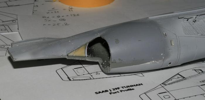

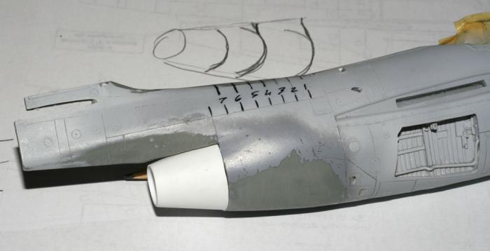

Postat 20 December 2008 - 01:43 AM

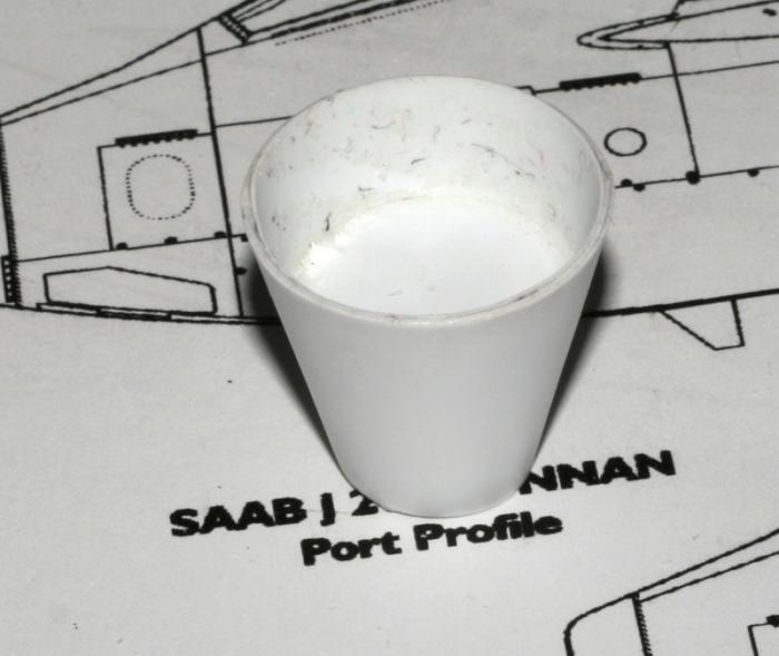

Tot privind pozele cu avionul, si studiind planurile si sectiunile, am ajuns la concluzia ca partea dinspre efuzor este in realitate un trunchi de con. Cum a pili o bucata solida de rasina si a spera sa iasa perfect rotunda (avionul va fi vopsit metalic si orice imperfectiune, oricat de mica, va sari in ochi) este peste puterile mele, am hotarat sa refac de la zero zona.
Am taiat cu atentie bucata de rasina, in ideea ca daca dau gres cu reconstructia, macar pot sa o lipesc la loc sa continui.

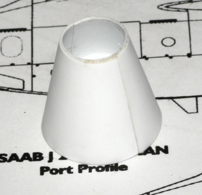

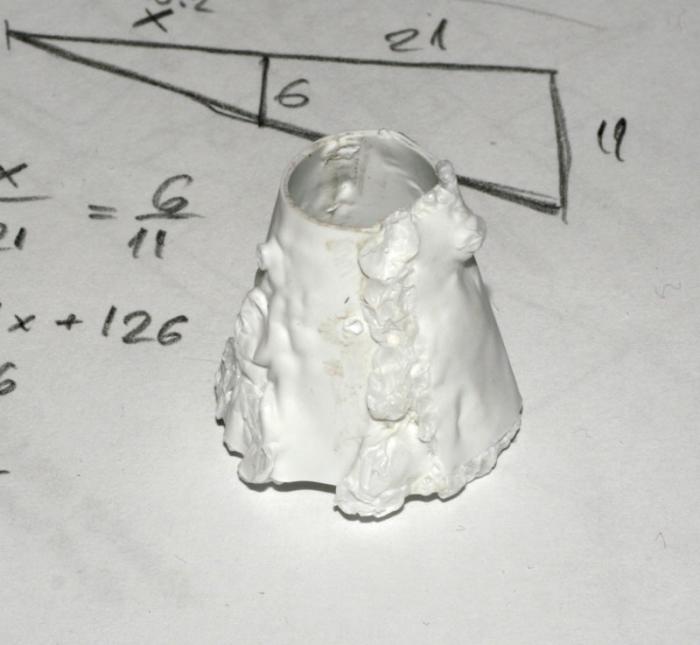

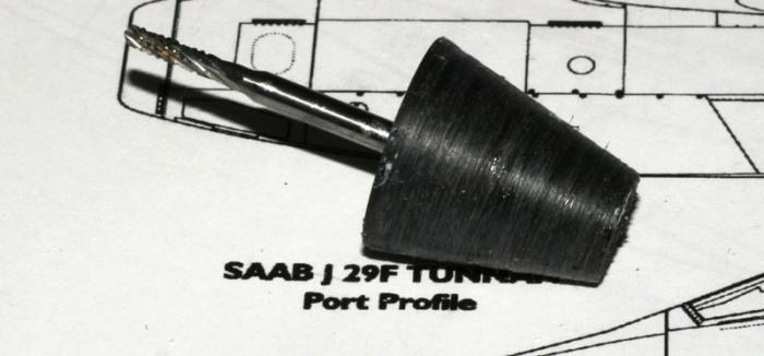

Pentru a reconstrui zona, am trecut la construirea unei forme pe care sa pot modela folia de plastic. Am pornit de la o bucata de plastic tehnic (habar n-am ce este exact), in care am dat o gaura si am lipit cu superglue o coada de freza.
Ansamblul l-am prins in bormasina, si cu pila/cutter/ce mi-a fost la indemana, am obtinut un con la dimensiunile potrivite. Dimensiunile cu 0.5mm mai mici in diametru pentru a obtine in final o piesa corecta, din doua straturi de plastic de 0.25.
Cu ajutorul unui program am obtinut desfasurata suprafetei conului, am printat-o si am folosit-o ca sa tai bucatile de folie de plastic. La prima incercare, am pus prima bucata pe con, ajutandu-ma de apa clocotita pentru a face mai maleabila folia de plastic.
Al doilea strat a fost lipit cu adeziv lichid peste primul, si in final finisat.
Cand am scufundat din nou piesa in apa clocotita, pentru a se 'stabiliza' forma, am avut o surpriza de proportii... Adezivul prins intre folii s-a evaporat 'exploziv', iar piesa a ajuns sa arate ca in poza de mai jos
Cu lectia invatata, la a doua incercare am folosit superglue pentru laminarea straturilor. A mers perfect, n-a mai fost nici o problema.
La baza, am mai laminat inca un strat pe interior pentru a conferi rigiditate, si am adaugat si un disc lipit tot cu superglue.
Dupa ce am terminat de refacut si partea stanga a fuselajului, am lipit de proba conul pentru a vedea cum se potriveste.
Acum urmeaza netezirea si crearea suprafetelor de legatura, planuiesc sa folosesc chit epoxidic (milliput)

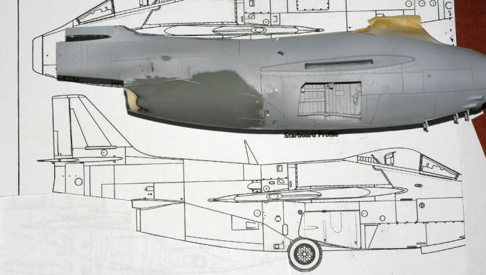

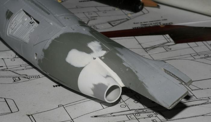

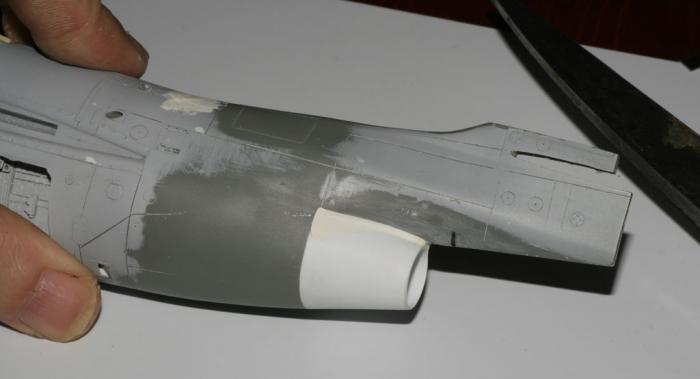

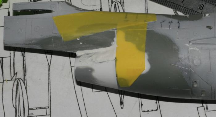

Dupa ce am lipit conul definitiv, am purces la realizarea formelor folosind chit epoxidic (milliput).
Odata terminata pilirea si fasonarea, am incercat realizarea racordajelor plate dintre coada si partea posterioara a conului. Spre surprinderea mea, au iesit cam la jumatate fata de cat erau figurate in planuri sau fata de cum se vedeau in poze.
Am reverificat dimensiunile, si am realizat ca am scalat prost planurile, pe care am masurat si mai prost, si a iesit in final aiurea (desi nu e deloc aparent). Conul era prea mare in partea din spate (cam cu 1-2mm), si asta a dat peste cap totul.

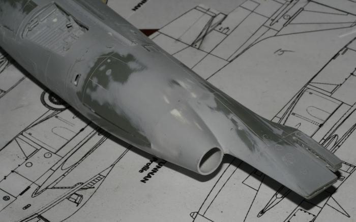

Am dat jos conul, si l-am refacut, de data asta fiind ceva mai atent la masuratori. Dupa ce l-am finisat cat de cat, l-am lipit si am trecut la refacerea formelor, tot cu chit epoxi (e bun pentru rezistenta la volume mari).
Intre timp am mai gasit niste poze pe Airliners.net cu varianta J29E lasata in aluminiu, ceea ce m-a ajutat sa determin cu si mai multa precizie formele. E destul de facil de vazut prin jocul de reflexii unde si cum se modifica forma fuselajului.
http://www.airliners.net/photo/Sweden---Ai...nnan/0874439/M/
http://www.airliners.net/photo/Sweden---Ai...nnan/0830430/M/
In final, dupa retusuri cu chit Tamiya alb, Mr.Surfacer, totul peste un obligatoriu strat de grund special pentru rasini de la Gunze, a iesit destul de decent.

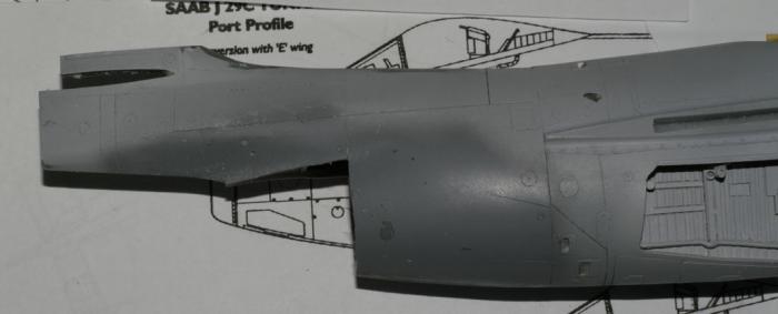

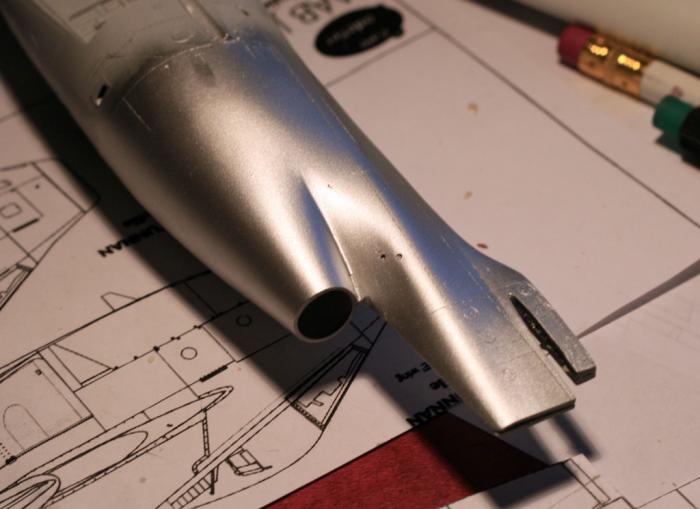

Postat 27 December 2008 - 09:47 PM

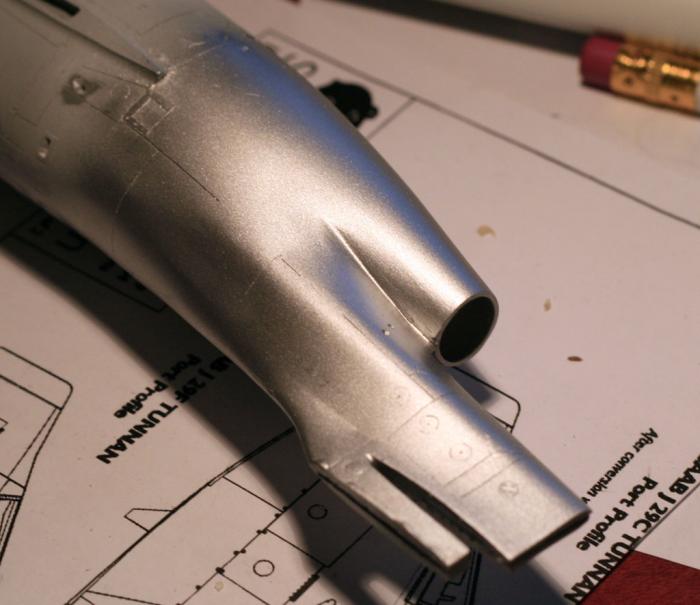

Si eu astept sa vad cum o sa fie, pana atunci insa mai trebuie cateva maini de grund.
Pana atunci o sa fac un test cu cerneala argintie, ca sa vad ce si cum mai trebuie facut...
#19 Useril este offline   cartula
Postat 27 December 2008 - 10:18 PM
Rezultatul testului (ca de obicei, cerneala argintie):
Sunt cateva probleme absolut minore de finisare, dar se rezolva la grunduire fara probleme
