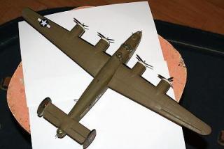

O macheta care a necesitat foarte multa munca. Am scos un D dintr-un J cu partea vitrata din fata "trasa" la cald.
E macheta scoasa de cei de la AIRFIX si e foarte gresita. Profilul fuselajului in partea din fata era patrat. A trebuit sa-l incarc cu chit si sa-i dau forma corecta. Carlinga e luata de la un Privateer si mi s-a spus ca B24 nu ar fi avut geamurile laterale cu ublouri bombate. Chestia asta trebuie s-o lamuresc si daca e asa sa fac corectia cuvenita

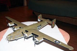

Unghiul aripilor era gresit si el. Cei de la Airfix au dat un unghi diedru negativ. Problema e ca greseala pleaca de undeva de la mijlocul aripilor, acestea curbandu-se de la mijloc in jos. Au trebuit taiate si lucrate.

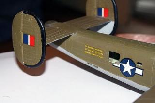

O alta problema a fost cu cele doua ampenaje verticale. Cele originale sunt mult sub-dimensionate. Prin urmare le-am refacut din lemn, chituit si gravat pe chit.

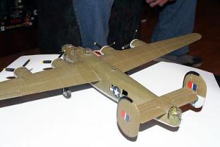

O alta modificare facuta a fost scoaterea turelei din burta - avionul in cauza nu a avut aceasta turela. In general tipul D nu a avut, cel putin la momentul respectiv turela din burta. Avea o singura mitraliera in chepengul de acces, acesta fiind vitrat si avand nervuri.
Si inca o precizare - B24D BlueStrike a participat la raidul TIDALWAVE de la Ploiesti, la 1 august 1943.

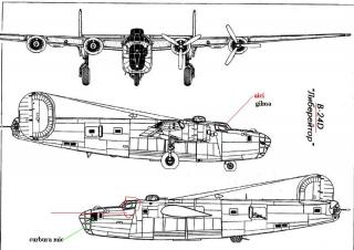

Cam asta ar fi :pint: cu "gilma" Daca mint aia, mint si io!
Pai tocmai asta e problema la nuanta :-D :-o :-D Ca am vre-o trei!
Poate le fac o scanare, pentru impresie :-o

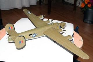

Exista intr-adevar cateva care aveau, nefiind insa asta regula... Gasit poza... Forma insa e cu totul alta.
Daca nu ziceati, treceam cu vederea si ramaneam nestiutor
