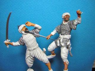

Scuze pentru raspunsul tarziu. Ma bucur ca intre timp te-ai lamurit singur Octav, dar sa stii ca si cele mai mici figurine merit efortul.
Am asteptat sa fac poze noi ca sa-ti raspund.
Ambele figurine de jos s-au vopsit cu aceasi nuante de ten, s-au pozat sub aceasi lumina. Numai cea din dreapta, cu sulita, a si primit niste umbre si lumini la ten.
Acum spune-mi si mie te rog, crezi ca merita efortul, bataia de cap, etc. ?
Imagine atasata: DSCN6690.JPG
Nu conteaza ce fel de vopsea folosesti, fiecare lucreaza cu ce este obisnuit. Orice fel de vopsea sau material o fi, eu cred din plin ca merita efortul.
Prietenilor modelisti din acest forum (si crede-ma, gasesti cu greu o adunatura de oameni atat de civilizati in alte forumuri de pe tot globul) le plac in general cum lucrez eu si imi pun intrebari stind ca vor primi raspunsuri. Si eu incerc sa fiu cat mai inteles. Daca pui in socoteala ca limba romana nu este limba mea materna, eu cred ca ma descurc binisor, chiar daca trebuie sa ma exprim in mai multe mesaje sau topicuri. De aia este atata omor cu umbrele si luminile!
Daca nu ai incercat pana acum si crezi ca poti sa depui un efort sa vopsesti o figurina adevarata, buna, te rog sa-mi trimiti un mesaj. O sa-ti fac cadou o figurina cu care sa incepi activitatea. Dar cu o singura conditie; o sa deschizi un topic "pas cu pas" cu lucrare aceasta si o sa discutam etapele lucrarii in acest topic.

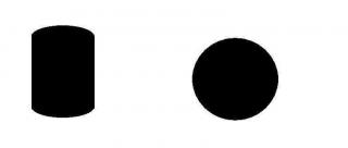

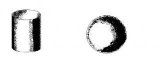

Dar hai sa o mai zic inca o data, n-o fi bai! Luminile si umbrele dau relief unui obiect tridimensional sau, dupa caz bidimensional. Noi nu vedem "in relief" decit pina la citva metri, de acolo mai departe intra in functie "computatorul", punind in aplicatie ceea ce a invatat din greseli si estimari adevarate si false. Din pacate, la obiecte mici, "computatorul" nu prea mai face fata, asa ca imaginea trebuie "ajutata".
Si acum sa exemplificam. Ce avem aici? Adica ce avem noi aici ( :whistle: ) (Dem Radulescu, BD la munte si la mare!)
Pai ar fi un disc, o moneda, un dreptungi, un teren de fotbal vazut pe intuneric, o gaura neagra, o paleta de pinpong... ;-)
Nu, avem un cilindru si o sfera, atentie, de culoare ...neagra!!!!!! Iaca-ta ce face nitica lumina si umbra!

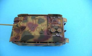

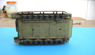

Acesta este un exemplu copilaresc, dar bun. Hai sa mai pun un exemplu. Cum zici ca e mai bine, in prima (cea cu mai multe tancuri) sau in a doua imagine???
(Eu le voian in ferestre separate, era mai elocvent, dar vad ca la pus grupir!!!!Asta e!!!)
Sau inca un exemplu.

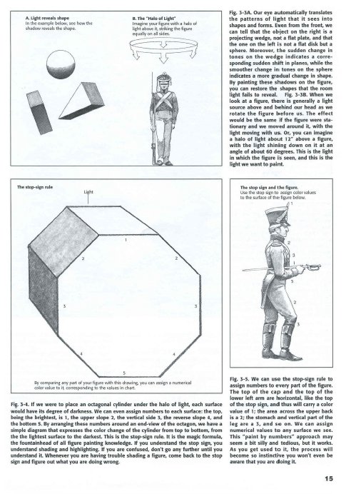

Cat despre umbre si lumini, in cartea "Building and Painting Scale Figures", Sheperd Paine zicea ca:

Daca imi permiteti intervin si eu in aceasta excelenta discutie despre lumini si umbre.
Exemplul de mai sus este exceptional - "the stop sign rule" este fundamentul intalegerii formarii luminilor si umbrelor pe un obiect. Ca o completare cu aplicatie directa mie imi place sa fac si un alt exercitiu. Folosind sursa de lumina standard (de pe tavan) ma pozitionez in fata oglinzii si observ cum cade lumina pe fata... ce lumini si umbre se creaza... ce intensitate.... si cum variaza in functie de pozitia pe care o am fata de sursa de lumina.
Al doilea exercitiu este sa schimb pozitia sursei de lumina folosind o lampa de birou, lanterna, etc. Intensitatea sursei de lumina este o alta variabila, distanta fata de sursa este alta. Tot acest exercitiu imi da o perspectiva destul de apropiata fata de ce ar trebui sa se vada cand privesti figurina.
Sa nu uitam ca orice display normal al unei figurine este intr-o camera cu iluminare moderata sau slaba. Acesta este unul din motivele pentru care luminile si umbrele joaca un rol major. O figurina bine pictata d.p.d.v. al luminilor si umbrelor va arata foarte bine in conditii de iluminare interioara normala sau slaba.
Dupa parerea mea, cheia traspunerii pe figurina a unor contraste de lumini si umbre este in primul rand intelegerea teoretica a formarii lor si apoi foarte multa observare a obiectelor ce ne inconjoara.
