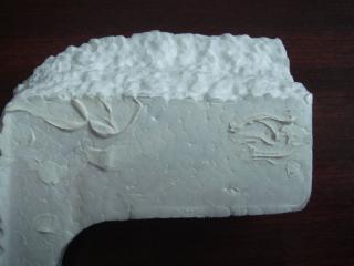

Postat 09 December 2008 - 02:55 PM
Vezi postareamarhaba, la 8 Dec 2008, 16:32, a spus:
Stiti cumva daca vreunul din chiturile astea e "acrilic" ? Nu stiu daca e cea mai fericita exprimare. Ma refer la faptul ca de ex. chitul revell contine solventi care dizolva polistirenul. E vreunul care nu face asta?
Este, Vallejo 70401 Plastic Putty.
http://www.machete.ro/p-vallejo-70401-mode...tic-putty-20-ml
Pe celalalt il testez acasa si pana atunci se usuca si asta, deci vom avem un rezultat mai bun dar daca pana acum nu l-a atacat.... Evident ideea mi-a venit cand am citit si mi-am amintit ca din asta nu am, asa ca am dat fuga la raft si l-am rechizitionat.
Postat 12 December 2008 - 02:52 PM
In sfarsit am reusit sa fac poze. In stanga chitul la tub, in dreapta cel in recipient ca cele de vopsea. Dupa parerea mea sunt unul si acelasi lucru. Nu ataca polistirenul. E un pic alabastru pe alocuri ca il port la mine de vreo 2 zile ca sa-i fac poze si s-a murdarit intre timp. Odata intarit nu iese cu apa. Am incercat si cu solutie de curatat pensulele (http://www.machete.r...h-cleaner-85-ml) si se inmoaie putin, probabil ca daca insistam iesea.
Imagine atasata: kit_vallejo.jpg
