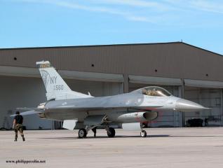

lucrez de citeva saptamani la un mic avion F 16 de la Hasegawa , scara 1:72. Ajung pe sfirsitul saptamanii la vopsirea machetei.
Doresc sa respect cit de mult posibil culorile si vopsirea machetei, dar nu stiu cum sa procedez usor si cit mai corect la vopsirea prizei de aer in interior. Dupa cum se va vedea si in poza pe care am atasat-o, in interior este alb dar pe "buza" prizei este gri...
In ce ordine sa incep vopsirea si cum sa fac mascarea. Ma poate ajuta cineva cu un truc? :drinks:
Aici poza avionului real :
  • Imagine atasata: F_16.JPG

Postat 09 January 2009 - 09:25 AM
Simplu, folosesti o masca! Vopsesti initial in alb totul. Apoi partea alba o maschezi si mai vopsesti o data in gri! La scara mica e putin mai dificil, dar nu imposibil.
Sau, daca ai mina sigura, faci dunga cu pensula!

Postat 09 January 2009 - 02:25 PM
Tibi22, un amanunt care poate il vei gasi util. Vezi ca la unele aparate, buza aceea este vopsita la interior in negru mat, in locul griului. De altfel, chiar in poza care ai pus-o la inceputul topicului, buza se vede ca este neagra.
In rest, doar mascheaza si vopseste, ca alta smecherie nu exista. Acum, vezi cum gasesti mai usor, ori dai intai albul si dupa aceea maschezi si vopsesti buza, ori invers.

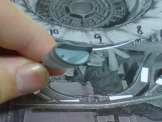

#11 Useril este offline   tibi22
Postat 14 January 2009 - 09:51 PM
Am reusit sa vopsesc priza de aer si mi-a iesit foarte bine. Pina la urma a fost destul de simplu!
Va multumesc tuturor pentru sfaturi!
Atasat o poza facuta din pacate cu telefonul pentru ca nu am avut aparatul de fotografiat la mine in atelier...
  • Imagine atasata: Priza_de_aer_F_16.jpg

#12 Useril este offline   cartula
Postat 14 January 2009 - 10:29 PM
Arata foarte frumos, felicitari! :pardon:
